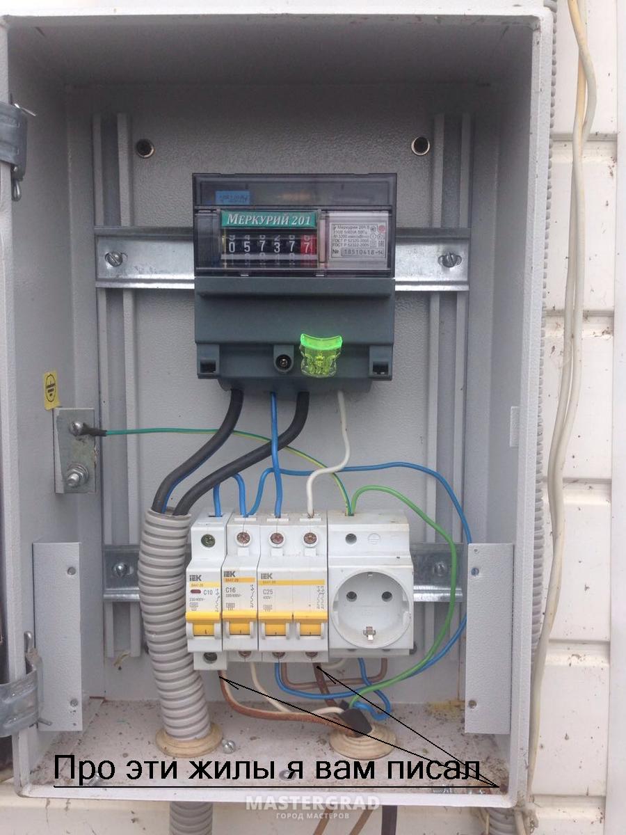

serj12 написал:
Вульпер написал: Фаза и ноль вначале проходит тока через 25.
Это понятно , а уходит ?
Насколько видно по фото, получается одна групповая линия: L, N и никуда не подцепленный PE в трехжильном кабеле, а еще одна линия: L и N отдельными проводами.

СтранникXXI написал:
serj12 написал:
СтранникXXI, да, все верно, одна с отмеченными алюминиевыми проводами, это старая линия, на которой был весь дом. Я провёл новую, для розеток, а старую оставил для света и маломощных розеток, а землю, возможно, потом сделаю

Вульпер написал: а землю, возможно, потом сделаю
Пока не сделали, отцепите ж/з провод от корпуса щита и заизолируйте хорошенько, от греха. И к розеткам тоже, кстати, не цепляйте.

Вульпер написал: все правильно сделал?
НЕТ!
Изначально НЕ было защиты от ПОРАЖЕНИЯ током!
А Вы ещё УСУГУБИЛИ ситуацию повысив вероятность ПОРАЖЕНИЯ током!
Это не говоря про то что по умолчанию не место розетке в ЩУ, особенно НЕПРАВИЛЬНО подключенной, НЕПРАВИЛЬНО используемой НЕОБУЧЕННЫМИ людьми! .
Вульпер написал: так как боюсь его менять, вдруг током ударит
Правильно боитесь!
Не боится только дурак!
НЕ лезьте если НЕ понимаете! .
Вульпер написал: Земли вообще там нет, позже, возможно сделаю ( кстати, достаточно вбить арматуру на 1,5 м и прицепить РЕ?)
Сам по себе правильно подключенный РЕ проводник НЕ обеспечивает в полной мере безопасность так как при некоторых АВАРИЯХ из защитника меняется на УБИЙЦУ и только надлежащее защитное отключение может защитить при части некоторых АВАРИЙ от ПОРАЖЕНИЯ током!
Одноквартирные дома НУЖНО подключать по системе электроснабжения с типом заземления ТТ!
Пока электро/пожаро безопасность НУЖНО осуществлять как в старом жилищном фонде!

По схеме то всё правильно сделано. Схема рабочая и вполне себе имеет право на жизнь. Ну пока не сделано заземление провод заземления розетки и правда лучше отцепить. Не аккуратно, но это не критично. Цвета проводов?... ну да не правильно, но тут схема простая наглядная и опять же не так это критично. А для исправления нужно счётчик распломбировать. просто поменять провода местами на АВ это только хуже. Фактически синий провод так фазным и останется. Как временное решение (до полной замены проводки в доме) вполне подойдёт.

Мегавольт. написал: Цвета проводов?... ну да не правильно, но тут схема простая наглядная и опять же не так это критично. А для исправления нужно счётчик распломбировать. просто поменять провода местами на АВ это только хуже.
На крайний случай можно изолентой цветной пометить.
