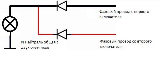

sokrat написал: Через какой счетчик потечет ток при условии включения сразу 2 выключателей на лампочку?
При включении двух выключателей теоретически поровну. Но правильнее всё же отдельные линии и отдельные лампочки, потому как объединение линий после счётчика может породить не корректный учёт.

Вопрос решается элементарно двумя диодами

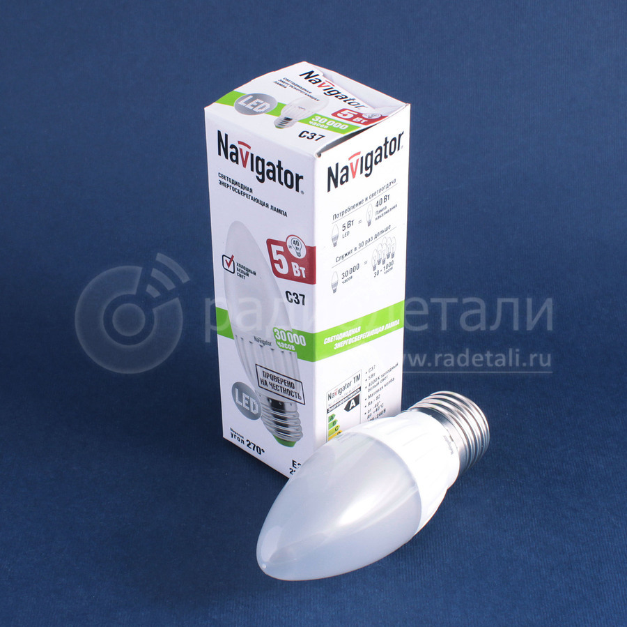

Чтобы лампочка не моргала желательно поставить светодиодную, которая может работать от постоянного тока. Однако не все светодиодные лампы могут работать от постоянки, та что на фото точно может
27.09.2017 в 08:08:59
Aтос написал: светодиодные лампы
вот именно -вкрутить светодиод не не высчитывать доли киловатта, от кого больше нагорело
