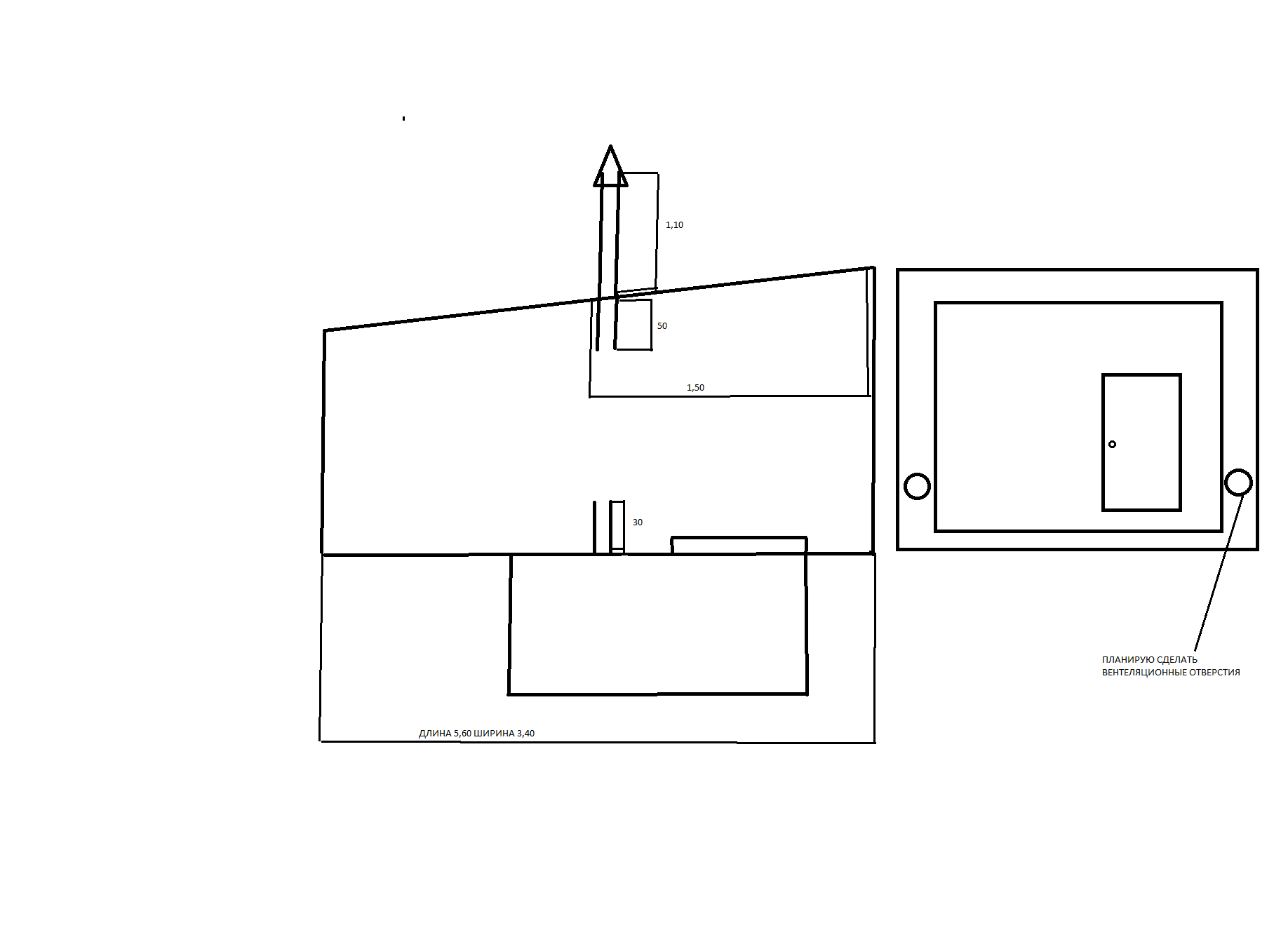

Доброго времени суток!Прошу прощения за неоднократное подымание темы касательно вентиляции в гараже,но хотелось бы разобрать свой случай отдельно,поскольку в этом деле не особо силён. Итак,имеется гараж с погребом.В гараже вентиляция отсутствует напрочь,имеется лишь только труба с выходом на улицу,никаких вентиляционных отверстий на приток воздуха не обнаружил.В погребе ситуация куда лучше,в верхнем углу погреба есть вентиляционная труба,которая даже не торчит а служит скорее как отверстие с выходом в гараж,напротив трубы которая служит как бы на отток воздуха.Вроде бы сам погреб сухой и мокрым бывает лишь по весне,и то если не вовремя открываю люк,про гараж в принципе можно сказать тоже самое,но железо что имеется постепенно покрывается ржавчиной.Так же если долго не появляюсь то приходя в него чувствуется задохлый запах.Я так понимаю что решением данной проблемы будет являться если сделаю отверстия снизу у ворот гаража,поправьте меня если что не так. Чтобы было более понятно как устроена планировка гаража прилагаю набросок.

Ну по весне понятно это конденсат а вот подсос нужен если конечно ворота герметичные. но обычно щелей хватает

Aтос, то есть дырка в стене не помешает всё таки ?
