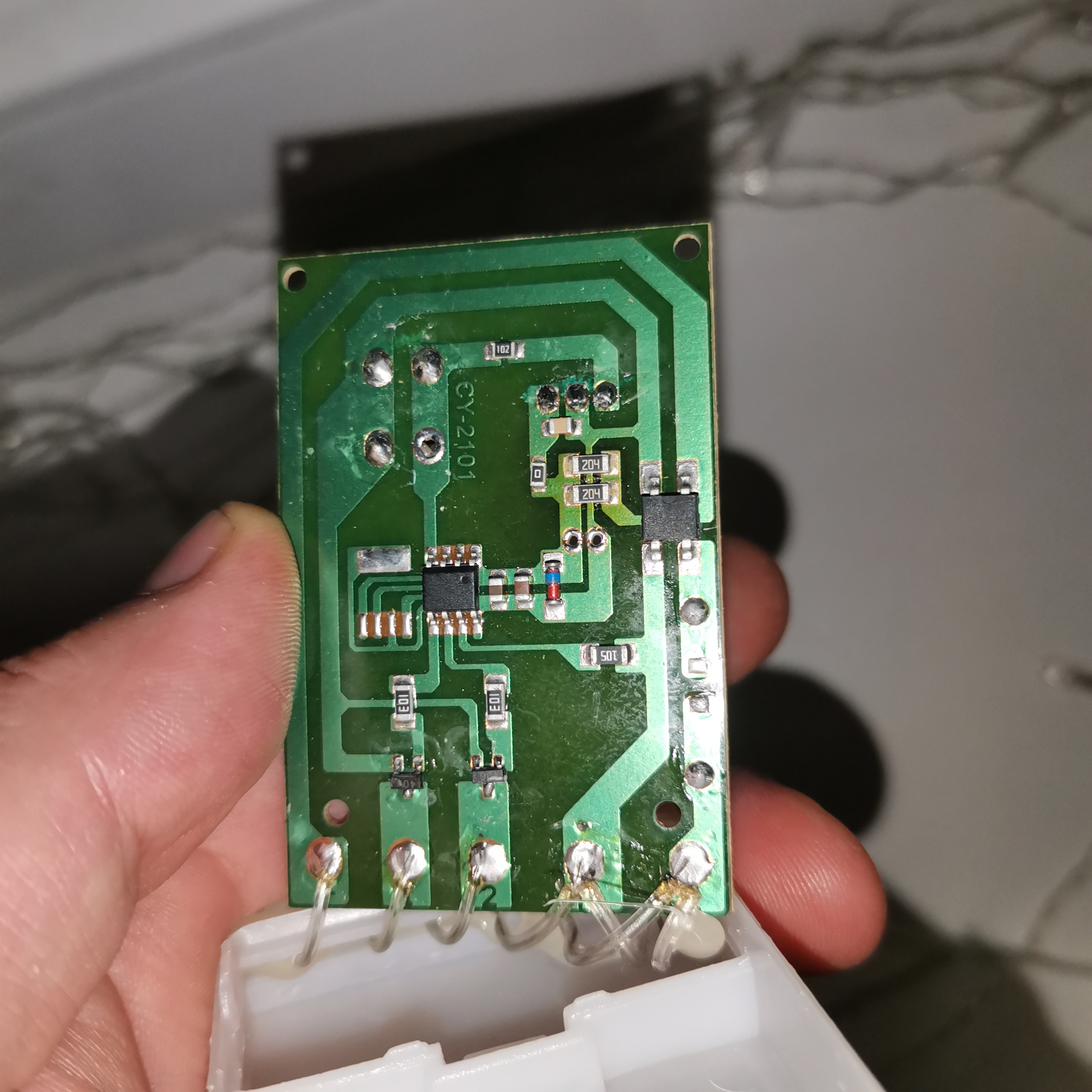

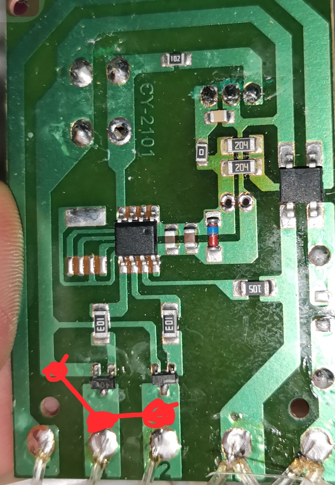

схемаРебята, всем доброго дня. помогите пожайлуста, вот такая схема. Есть две одинаковые гирлянды, что нужно замкнуть в схеме чтобы горела постоянно без режимов? а еще чтобы работала вилка для последовательного подключения следующей гирлянды (вилка - мама, она находится в ротивоположном конце всей гирлянды. Спасибо

AKI, доброго дня. помогите пожайлуста, вот такая схема. Есть две одинаковые гирлянды, что нужно замкнуть в схеме чтобы горела постоянно без режимов? а еще чтобы работала вилка для последовательного подключения следующей гирлянды (вилка - мама, она находится в ротивоположном конце всей гирлянды. Спасибо схема

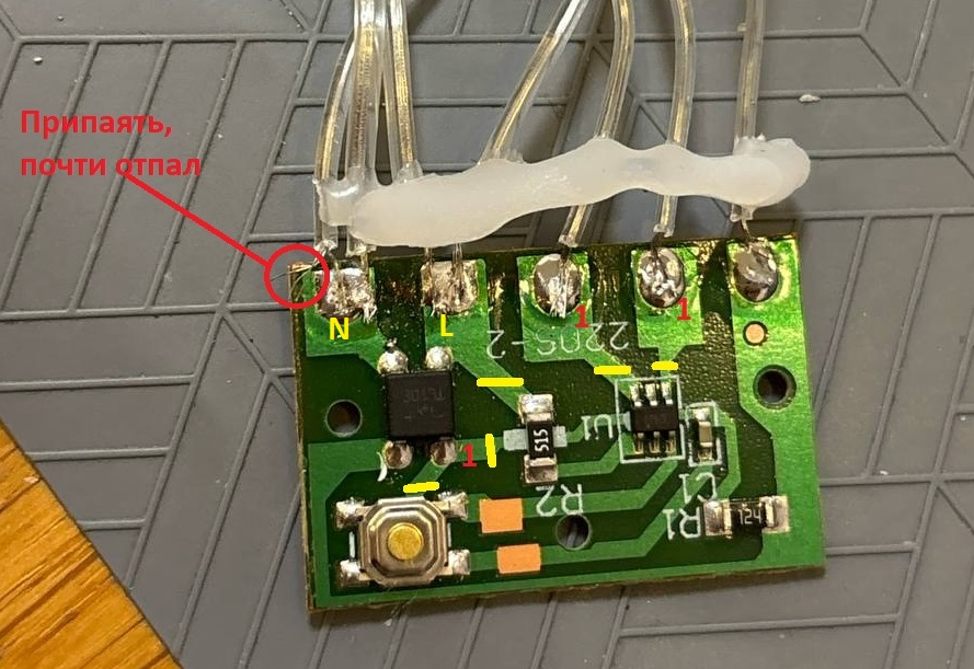

virgo_1982, Номера 1,1,1 объединить перемычкой. Припаять жилки слева вверху. Дорожки по желтым меткам можно перерезать острым ножом, отверткой. Напряжение для следующей гирлянды уходит отдельными проводами обозначено L N (оставить как есть)Мигалка

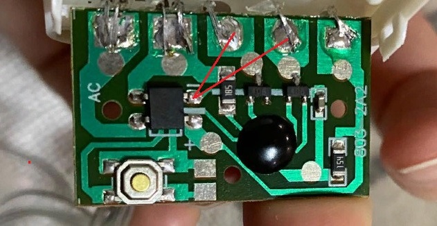

virgo_1982 написал 25.12.2025 в 05:25
именно такой схемы для переделки в темах еще не было. Поэтому вопрос оч актуален, под нг
Ну как же не было, аккурат на предыдущей странице всё тоже самое, ну только что микросхема с черьмя нагами повёрнута чуть иначе (диодный мост в данной схеме) и управляющая микросхема может отличаться (то что у вас шестиногое справо в середине). Вот сравните: imageimage0000

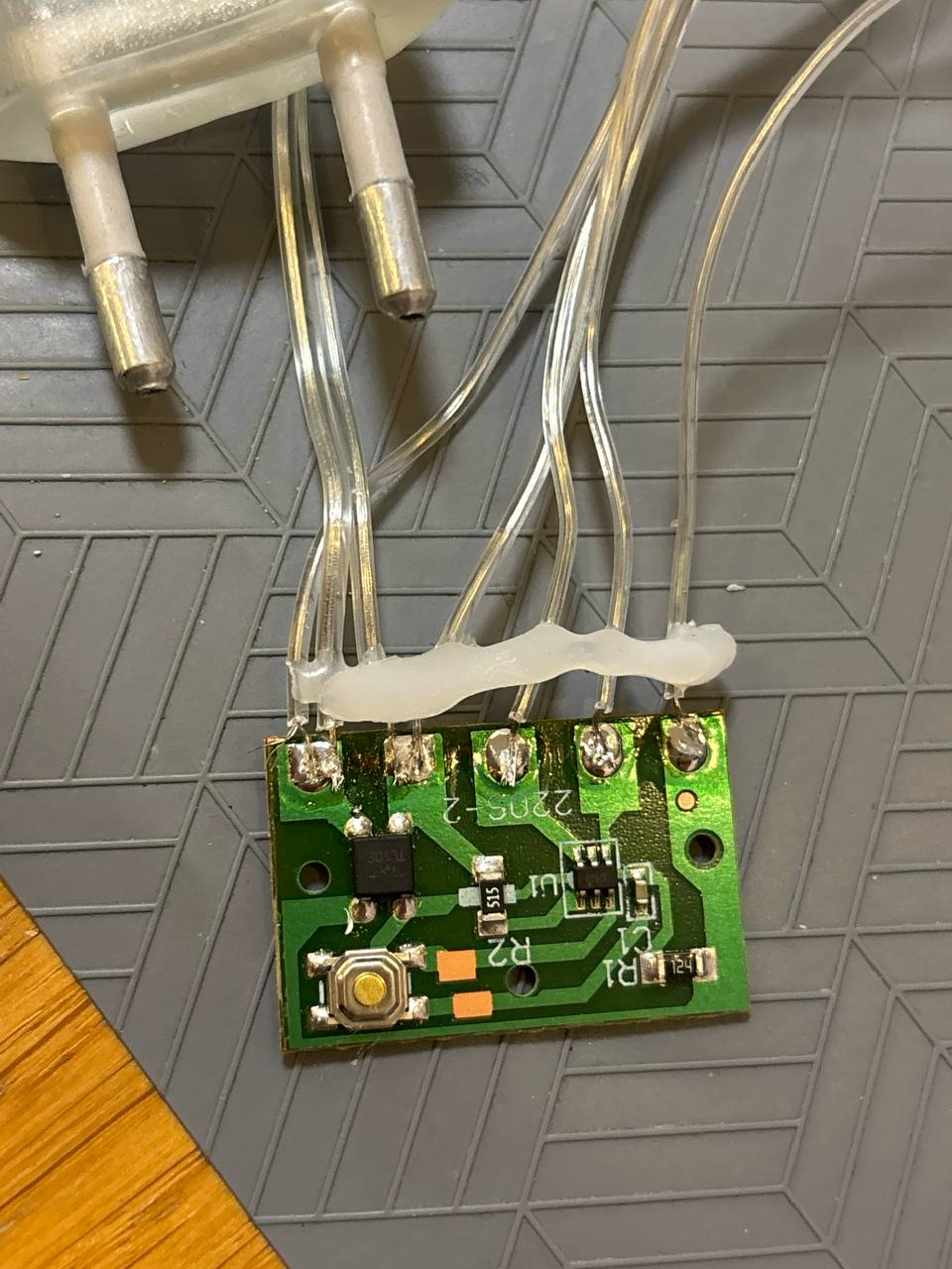

Здравствуйте! Помогите пожалуйста убрать режимы, чтобы гирлянда горела постоянно. IMG_20260315_190311

20.03.2026 в 09:22:45
BV, огромное спасибо Вам) Буду сегодня паять.
