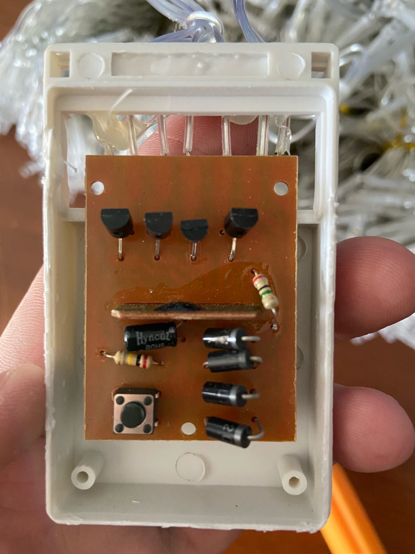

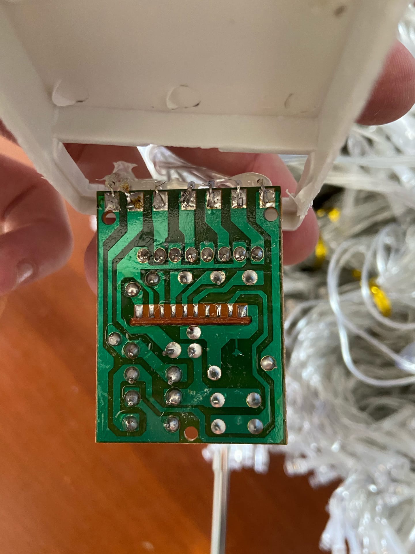

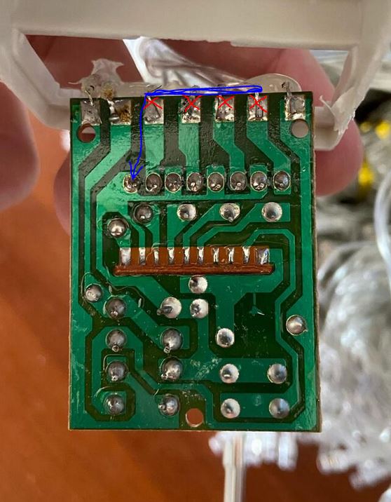

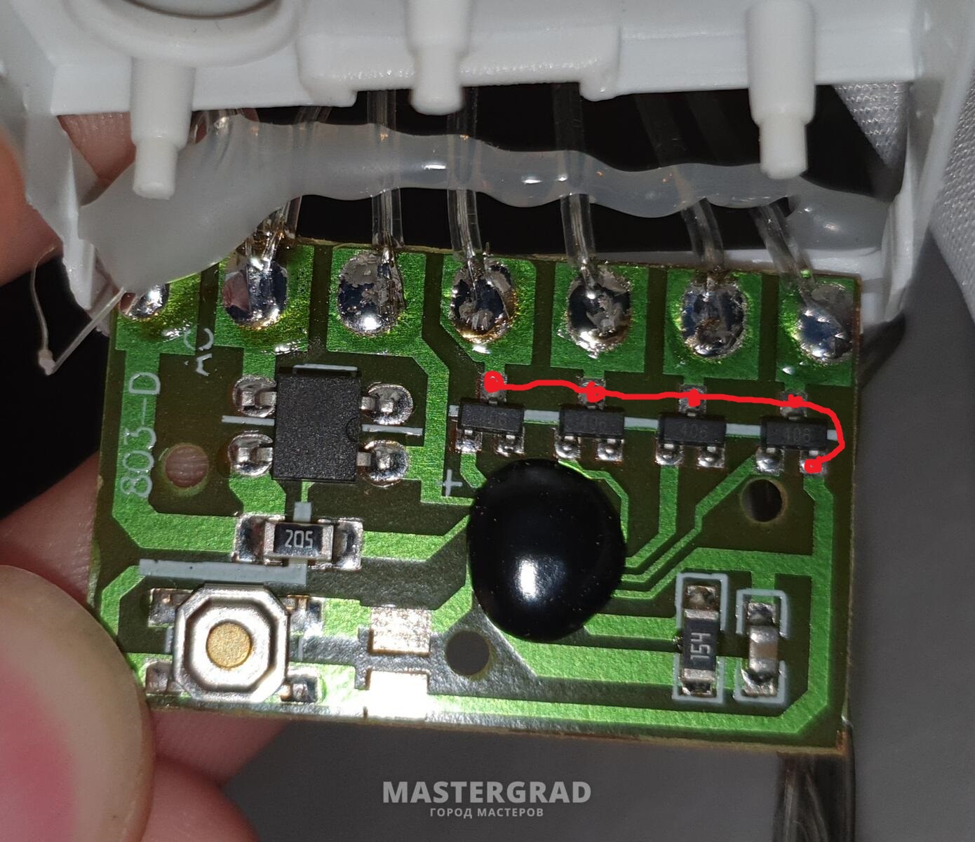

Добрый день. Приобрел гирлянду и воткнул последовательно к другой гирлянде. Но у неё несколько режимов и хотелось бы убрать мигание чтобы постоянно не ходить к блоку и не переключать режим. У гирлянды есть как бы розетка для продолжения цепочки (по сути можно её обрубить, она не нужна). Подскажите как мне убрать режимы (что с чем перепаять), т.к. не нашел подобной схемы в интернете... Я, к сожалению, чайник в этом деле, поэтому если объясните более подробно буду очень рад!

24.03.2022 в 21:55:09
sannyk,

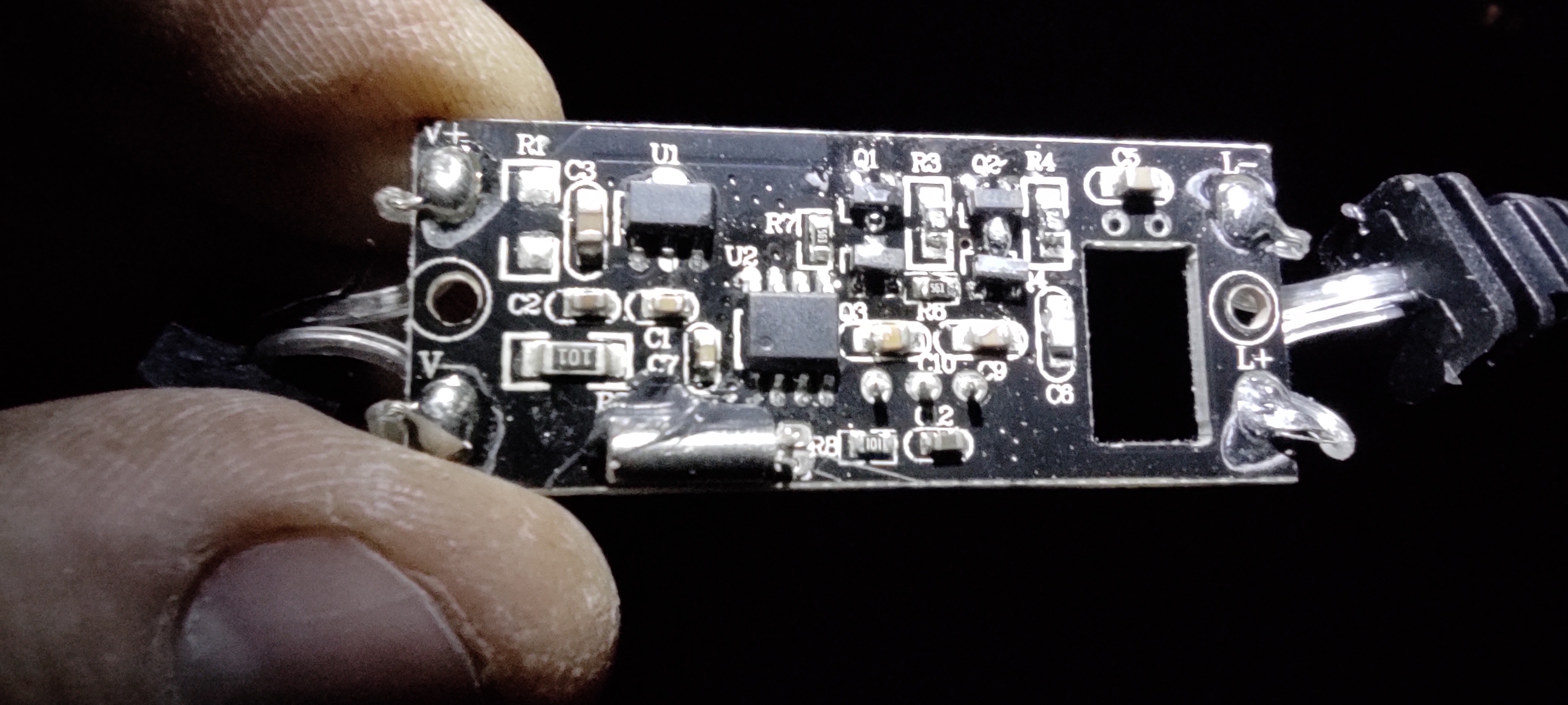

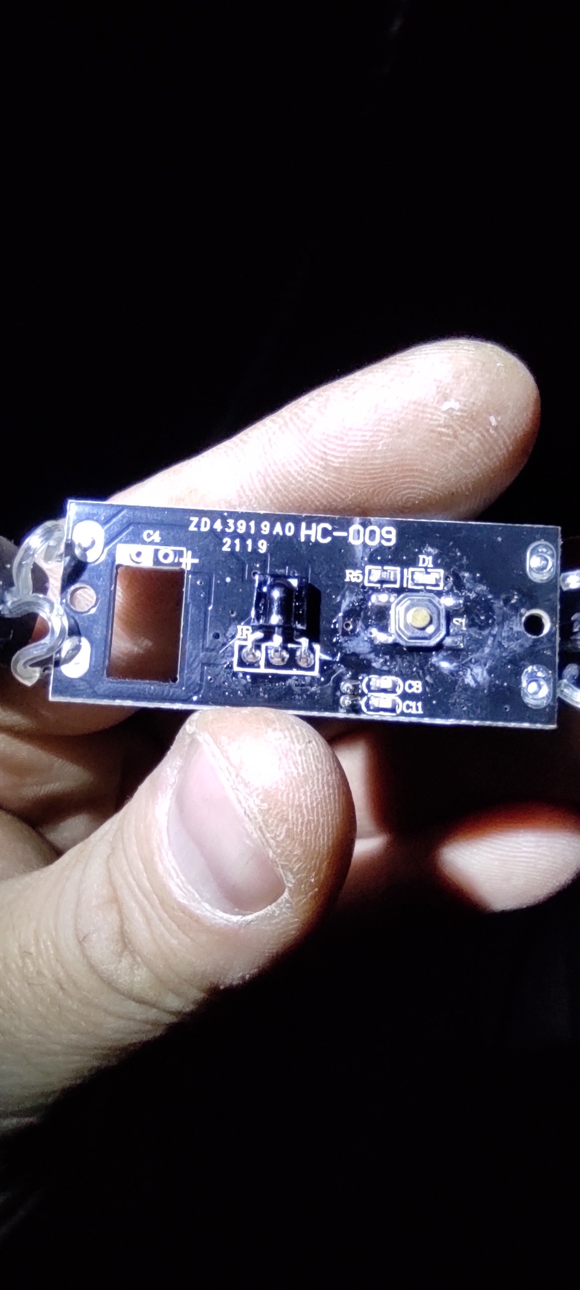

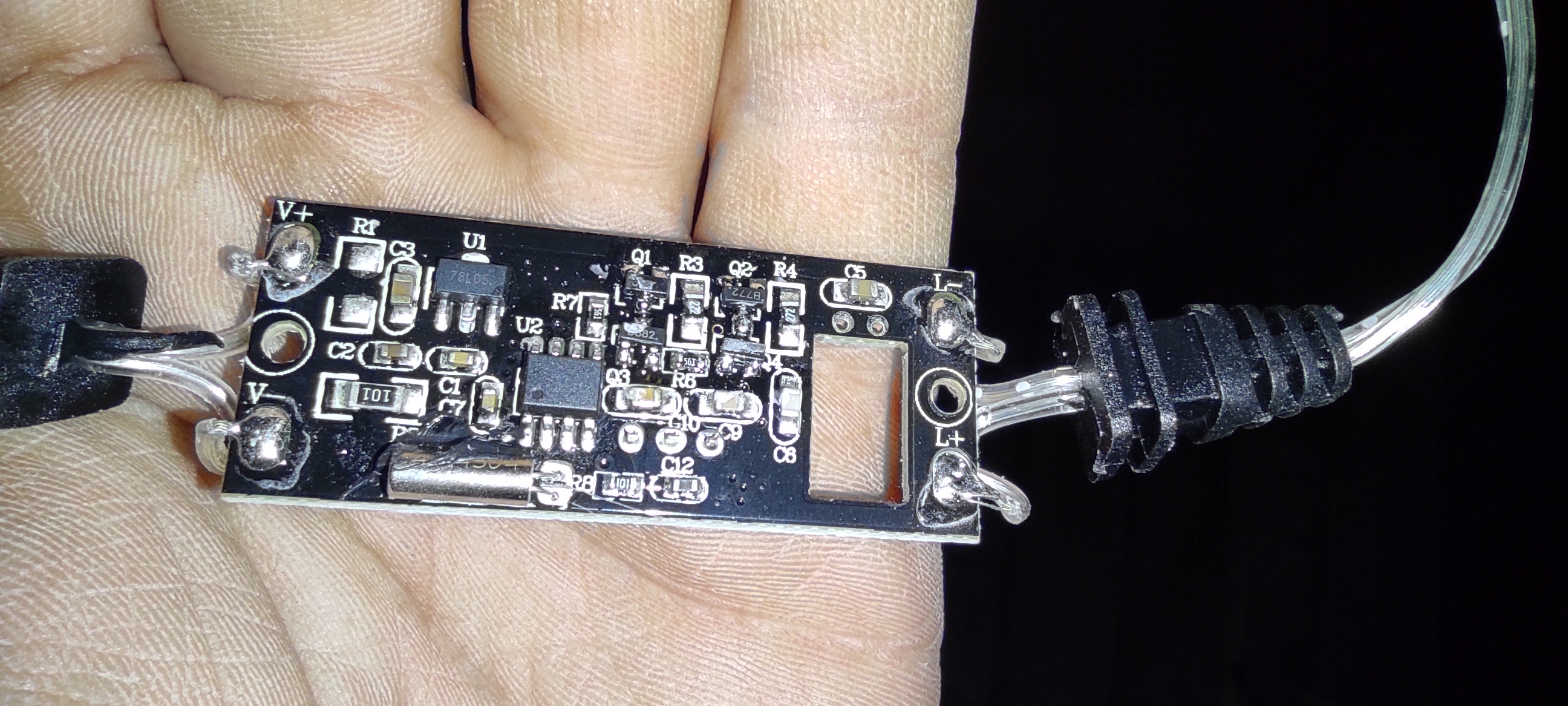

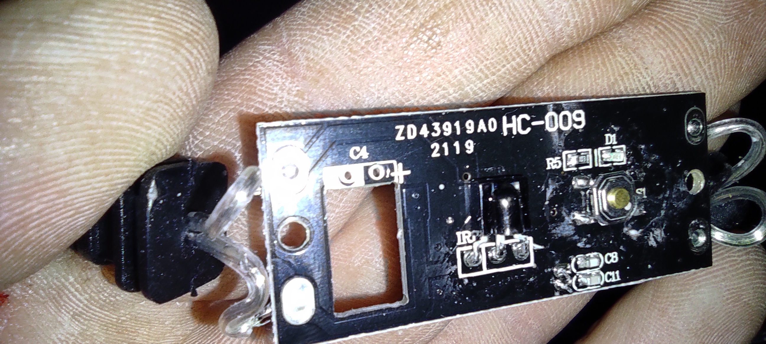

Добрый день! Подскажите пожалуйста, можно ли убрать все режимы мигания на данной гирлянде (512 светодиодов, фото прилагаю) если можно, укажите где перемычки напаять, чтоб минуя контроллер запитать напрямую для равномерного свечения в одном постоянном режиме. Заранее благодарю.

14.05.2022 в 21:21:31
Ilya74,

Ilya74
Регистрация: 14.05.2022
Челябинск
Сообщений: 6
15.05.2022 в 14:39:39
Ещё вопрос, а возможно ли исключить саму плату, выпаять с неё диодный мост и спаять провода на весу? Или в цепи помимо диодного моста должны быть ещё какие-то элементы? Помогите, плиз, с простейшей схемой соединения всех проводов, очень надо сделать более компактной коробочку от контроллера, а из за размера платы не получается
Аватар пользователя
AKI
Регистрация: 28.03.2012
Сообщений: 6814
15.05.2022 в 14:55:13
Ilya74 написал: возможно ли исключить саму плату, выпаять с неё диодный мост и спаять провода на весу?
вполне возможно. Именно так, как вы описали. Ничего лишнего не нужно. Ну разве что заизолировать проводки (пайки) и быть аккуратнее с выводами диодного моста (они легко отваливаются на весу).
