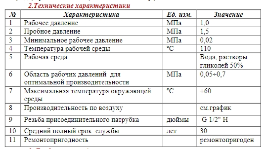

Стоят воздухоотводчики valtec VT.502 и VT.501. Для VT.502 характеристики в приложенном файле. Должен работать (как указано "оптимально") в диапазоне от 0,5 до 7 бар. То есть по характеристикам должен работать "оптимально" в моем случае и на 10 и на 11 этажах. Но не работает. Помогает недокументированный "ручной режим" путем нажатия проволокой на клапан через дырочку. Я правильно понимаю, что просто данный прибор некачественный (по сути служит более-менее не больше года-двух).

И всё бы ничего в Ваших расчётах, если бы система отопления не была бы более сложной системой чем просто труба сверху до низу. У Вас розлив какой? и тд...
romVsen написал: Стоят воздухоотводчики valtec VT.502 и VT.501.
romVsen написал: Я правильно понимаю, что просто данный прибор некачественный (по сути служит более-менее не больше года-двух).
Не являюсь фанатом данной фирмы, но учитывая цена/качество и наличие оф. дилера, очень активно пользуюсь их продукцией. Но именно с этими воздухоотводчиками не работал, ни чего сказать не могу. В защиту могу только сказать, что теплоноситель в ЦО часто та ещё смесь воды и мусора. Так что неизвестно как другие себя поведут. Так год-два они нормально работали?
romVsen написал: И кстати, для этого прибора указана характеристика "минимальное рабочее давление". То есть мое предположение про "минимальное давление срабатывания" было небеспочвенно.
Вы правы, минимальное давление в системе должно быть. Ну а иначе при открытии клапана воздух просто нечем будет выдавливать из системы.

romVsen написал: Стравливает автоматически только иногда, в основном только ручной режим,
Видимо всё таки подвисает поплавок от отложений внутри. Вручную протолкнёте и некоторое время работает, а потом опять закисает. По возможности снимите один радиаторный и посмотрите. Если причина в грязи, то замена , скорее всего, поможет не на долго. И такой вопрос... Откуда у Вас столько воздуха в системе берётся? Обычно кранов маевского хватает что бы после пуска стравить воздух, ну и потом раза 2 или 3 и забыть про это.
