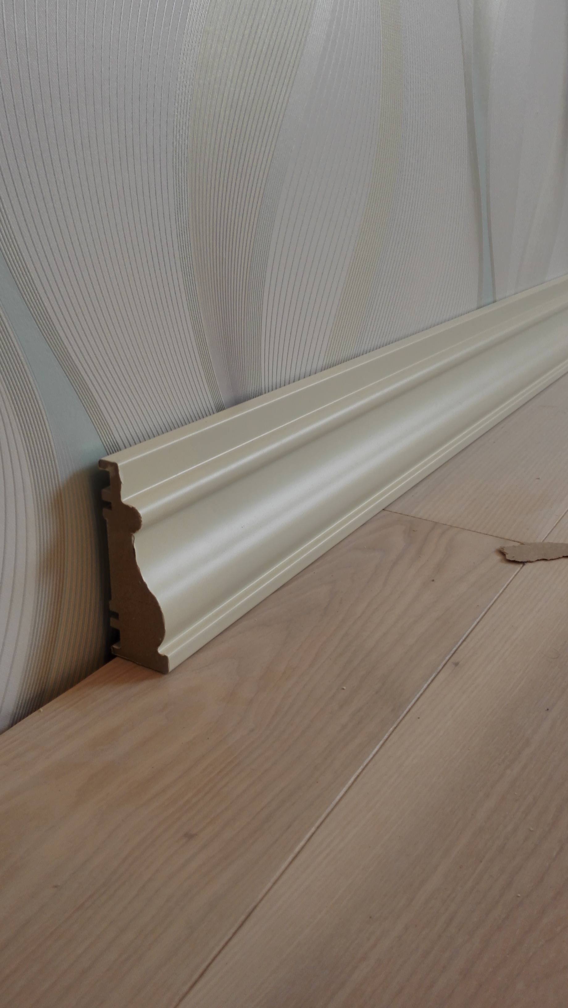

Знатоки, есть плинтуса от Юниона , на фото. Их надо прикрепить к бетонным стенам и замазать стыки между плинтусами и стенами и полом ,если будут щели...В Леруа герметика под слоновую кость не нашел... Кто подскажет решение по крепежу?

Может быть, отрезать обои за плинтусом и сажать на малорасширяющуюся монтажную пену?

я такое ставил как плинтус но -это наличник... клеили на пистолетный плавящийся клей с пробоем тонкими гвоздями.

C2h5-OH, да, это наличник.Просто будем использовать,как плинтус.. Ну там бетон.Не шибко гвоздь вобьешь. И потом, все равно замазывать чем-то надо. И швы между плинтусами тоже...
Ну и потом, отверстия гвоздей чем-то мазать надо...

Да, забыл сказать, что на бетонных стенах где-то 1 см штукатурки из ротбанда))

вот в этот сантим и вбивается гвоздь но только при необходимости. а так -все должно само прилегать без криминальных щелей....
