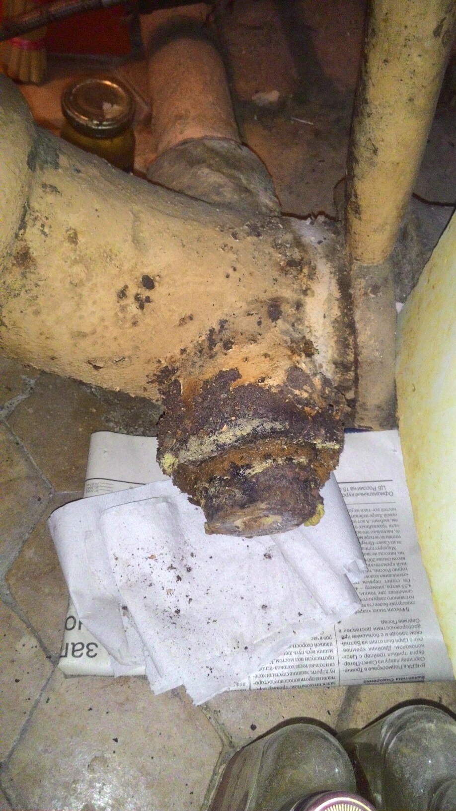

Ребзя, выручайте. В общем канализация течет, в месте глухого конца трубы. Понятно тчо в идеале надо все вырезать и новое поставить, но в данным момент не получается. Так вот, насколько я понимаю там стоит такая же пробка как на батареях? Ну по крайней мере выглядит похоже. Если да, то продаются ли такие штукенции для канализации?

Usermeme, Резьбы там быть не может. Снимайте эту фигню, расчищать от мусора вход до чугуна, манжета переход чугун пластик 75 на 50 и пробка с канализации 50. Все смажьте силиконом. Манжет и пробку.

Стоит найти точку, из которой выделяется жидкость. Может оказаться, что протекает сам чугун крестовины, и вся головная боль с извлечением пробки окажется напрасной. Хорошо, если напрасной. Можно сломать и крестовину в этом процессе, а то и раструб следующего элемента. Судя по фото, для уплотнения была использована сера. Попробуйте прогреть соединение парой горелок. Может быть сера расплавится и затянет протечку.

Спасибо за советы, будем тестить
