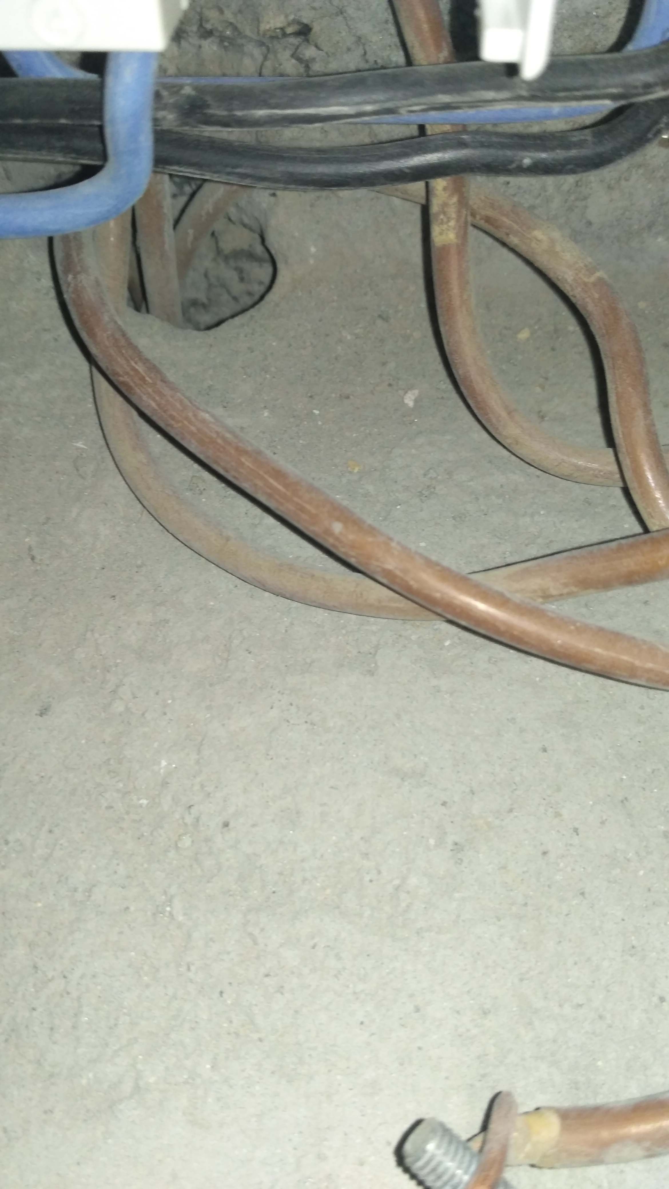

А вот и фотографии, пока как-то так, нет времени на расключение...
Туда вглубь сейчас и не заглянуть даже...

yambor написал: А вот и фотографии, пока как-то так, нет времени на расключение...
Зря вы так к стене его прижали. Надо было оставить зазор сантиметров 5-10.
yambor написал: Туда вглубь сейчас и не заглянуть даже...
Это надо у соседей ниже смотреть, возможно ответвление у них сделано.

Songo написал: Зря вы так к стене его прижали. Надо было оставить зазор сантиметров 5-10.
В принципе это можно исправить какими-нибудь шайбочками. Вы этого говорите из-за того, что прижато к "магистральным" проводам? Там есть небольшой зазор, плюс между ними и din-рейкой я положил туда кусочек картона)

yambor написал: Вы этого говорите из-за того, что прижато к "магистральным" проводам? Там есть небольшой зазор, плюс между ними и din-рейкой я положил туда кусочек картона)
1) С этой шахты может сыпаться мусор прямо на вашу модульку. 2) Если делать отводы от стояка, то некуда засунуть орехи. Существующие отводы можно заизолировать и сделать новые у вас в нише. Но лучше вначале спуститься к соседу ниже и глянуть что у него и нет ли там ваших отводов. 3) Неудобно обслуживать что-то, когда оно глубоко утоплено.
yambor, о боже, тс, что ты делаешь, прекрати
yambor, да уж... :( Присоединяюсь к:
jaja написал: yambor, о боже, тс, что ты делаешь, прекрати

jaja написал: о боже, тс, что ты делаешь, прекрати
Можно подробнее? Я исправлю :) Если вы о нулевом проводе, который раньше приходил на щиток, то я заизолирую его. Там же сейчас обесточено квартира и никого нет, просто не успел.

Или что-то еще не так?

yambor, хорошо было-бы сделать как в металлических щитах монтажную панель из оцинковки, и к ней прикрутить DIN рейки. А саму панель прикрепить на длинные шурупы и дюбеля, а чтобы было расстояние между стеной и панелью, подложить например по несколько гаек.
