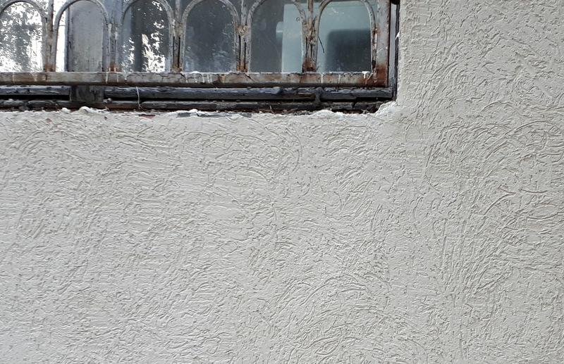

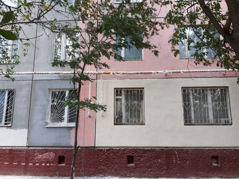

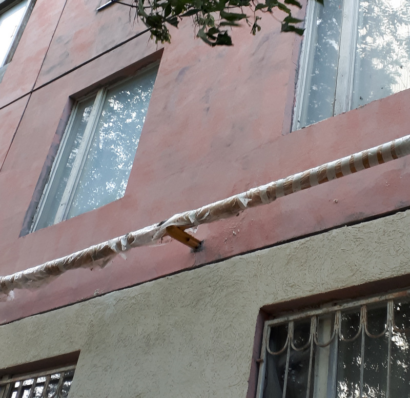

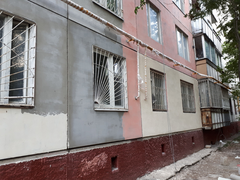

30.07.2020 в 13:40:41
Поговорил с работником на доме. Делают они все на этом доме материалами и по технологии термомакс. Он также выразил мнение что грунтовка термомакс 301 - это тот же бетонконтакт, только под собственно маркой . И она действительно красноватая. Иди, говорит, посмотри соседний ( такой же) дом - там делает другая контора и другими материалами ( БИРСС). Вот там бетонконтакт был действительно обнаружен :)
-Говорят, что отваливается с БК. -Ерунда, не слушай дураков и тех, у кого руки растут из одного места )))) Сделано уже масса домов.
Колер синий в грунтовку добавляют, чтобы была отчетность по каждой панели и по фото. Как-то так.

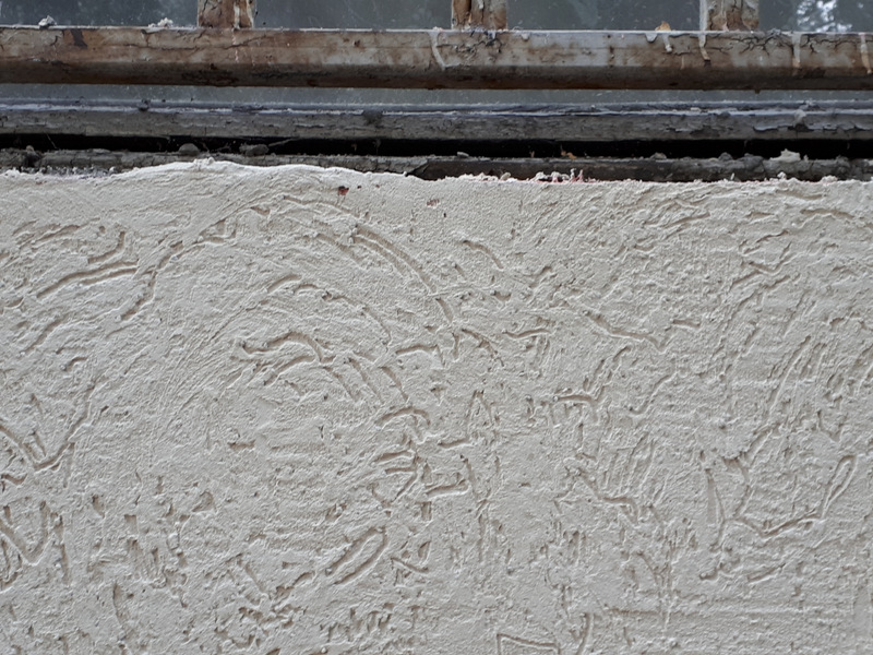

30.07.2020 в 20:45:29
Viachik написал: На некоторые панели уже стали наносить декоративный короед. Побеседовать не удалось, т.к. были только рабочие в люльке на уровне 9го этажа. Фото с места.
Viachik, Специально с цитированием - можете откосы окон сфоткать и стыки панелей поближе, точнее, что внутри? То, что сделали участок первого этажа/что не логично/, явно образец для гос.комиссии, потом будет прикрыт защитной пленкой, при работах сверху.
Viachik написал: Технология отличная и подробно расписанная в ролике.
Может и отличная/у них все по ГОСТам/, но смысла в ней нет. Деньги просто на ветер... Хотя и энергоэффективность здания с изпользованием СФТК не поменяет платежи по комуналке....
