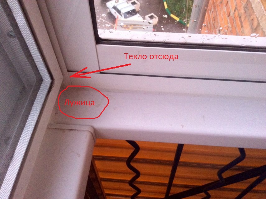

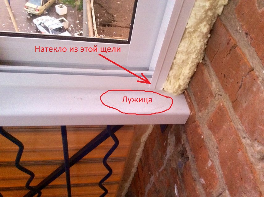

Подскажите, пожалуйста, как избавиться от протекания холодных окон Проведал, установленных на балконе. После дождя в углах подоконника лужицы. Сегодня после дождя лужица здесь:

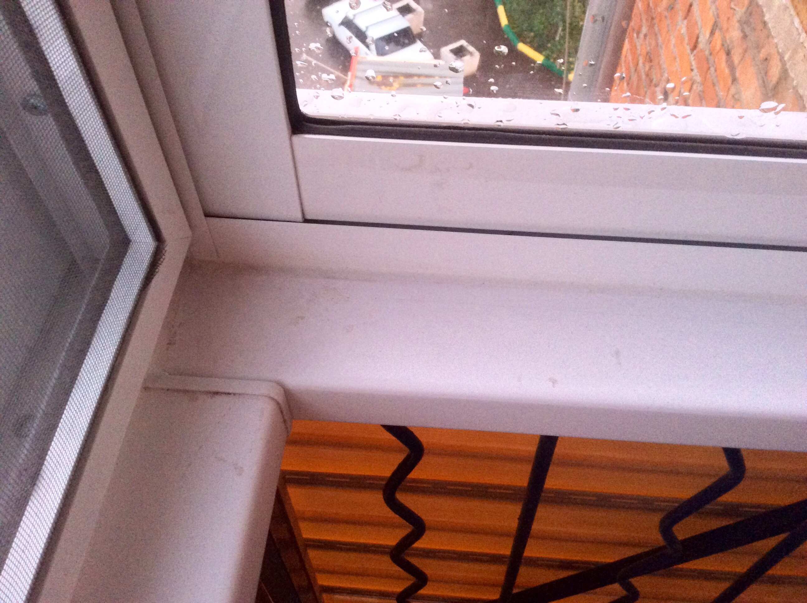

Здесь лужица была в субботу после пятничного дождя, сейчас чуть мокро:

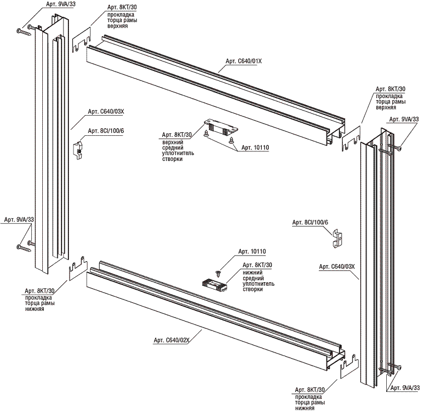

Hitgher, на внешней направляющей отверстие профрезеровано, на внутренней почему-то нет (профиль двухполозный, обе створки раздвижные). Мне самому непонятно как вода из внутреннего жёлоба должна стекать. Она и льётся через щели внутрь балкона. Вот, разрисовал:

MrGalaxy, А теперь внимательно гляньте на рисунок и скажите, есть ли у ваших рам по углам "Прокладка торца рам"?

Yustas16 написал: MrGalaxy, А теперь внимательно гляньте на рисунок и скажите, есть ли у ваших рам по углам "Прокладка торца рам"?
Yustas16, есть-то есть, только проложена хрен-мо знает как... Где торчит, а в иных местах не видно, зажёвана. :( Если герметиком промазать эти места, поможет? Все рамы такие, но течёт только одна. Может совпадение. Сфоткаю когда светло будет.

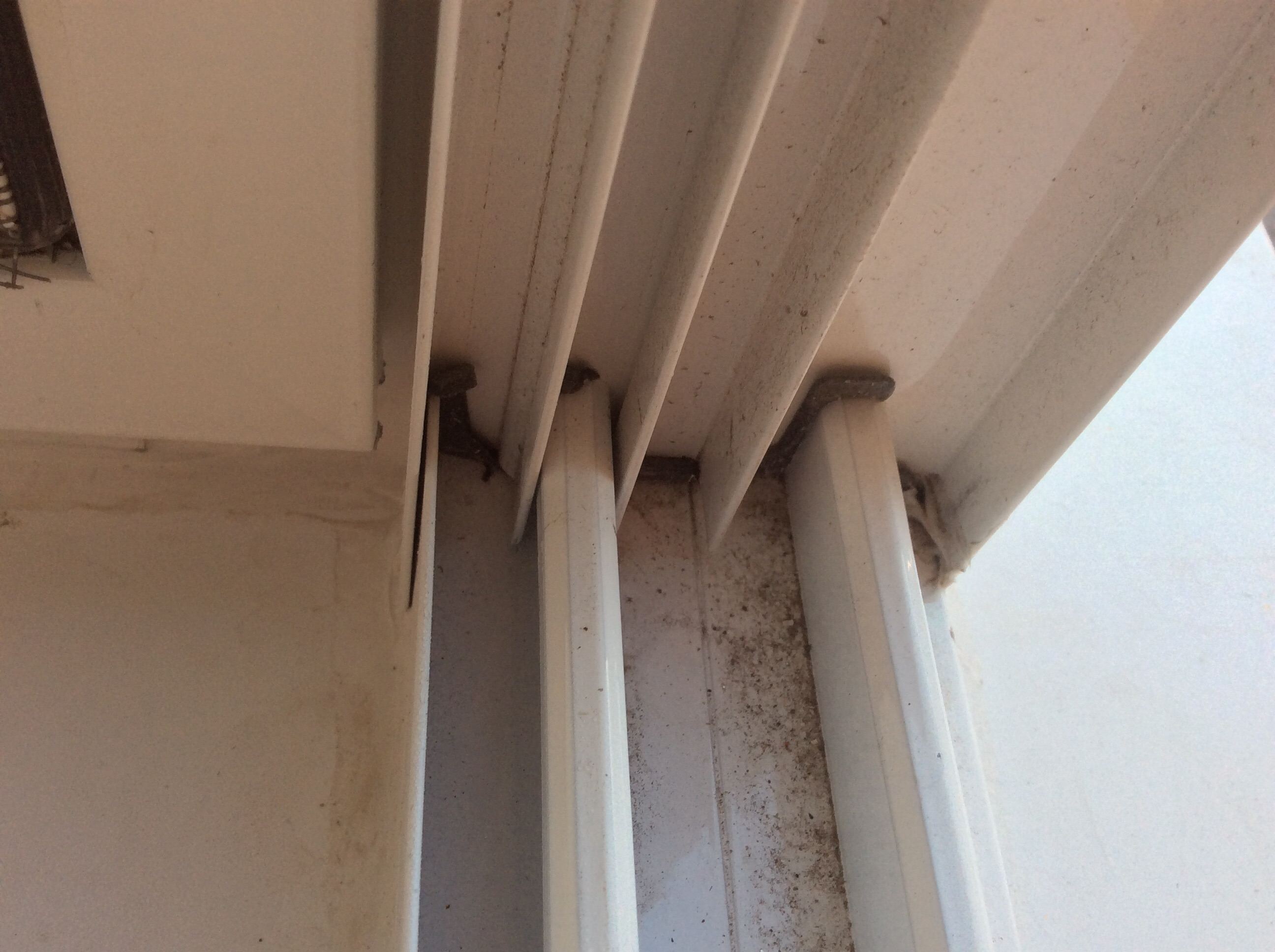

Вот так сделаны уплотнения:
