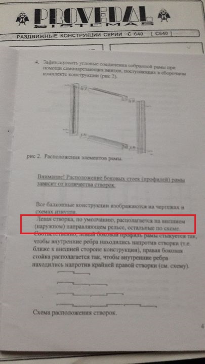

Yustas16 написал: На скору руку сфотографировал из "Рекомендации по монтажу раздвижных балконных конструкций системы типа PROVEDAL" для внутреннего пользования.
Yustas16, насколько я понял, в инструкции говорится не о створке, которая ближе к улице, а о левой створке. :confused: Другое боковое окно зеркально повторяет это, т.е. ближняя к улице створка ездит по внутреннему рельсу. Хотя да, логичней было бы расположить их на внешнем рельсе, ведь ближняя к стене створка чуть прикрыта козырьком крыши дома.

На моем фото указаны как должны быть расположены створки (вид сверху). Обвел синим квадратом. Первый рисунок это две створки, следующий - три створки и т.д. Насчет переставления защелок, не получится их вам переставить, только если полностью боковые направляющие снимать, ибо защелка боковая в паз устанавливается или снизу или сверху в паз. Там паз под конус.
