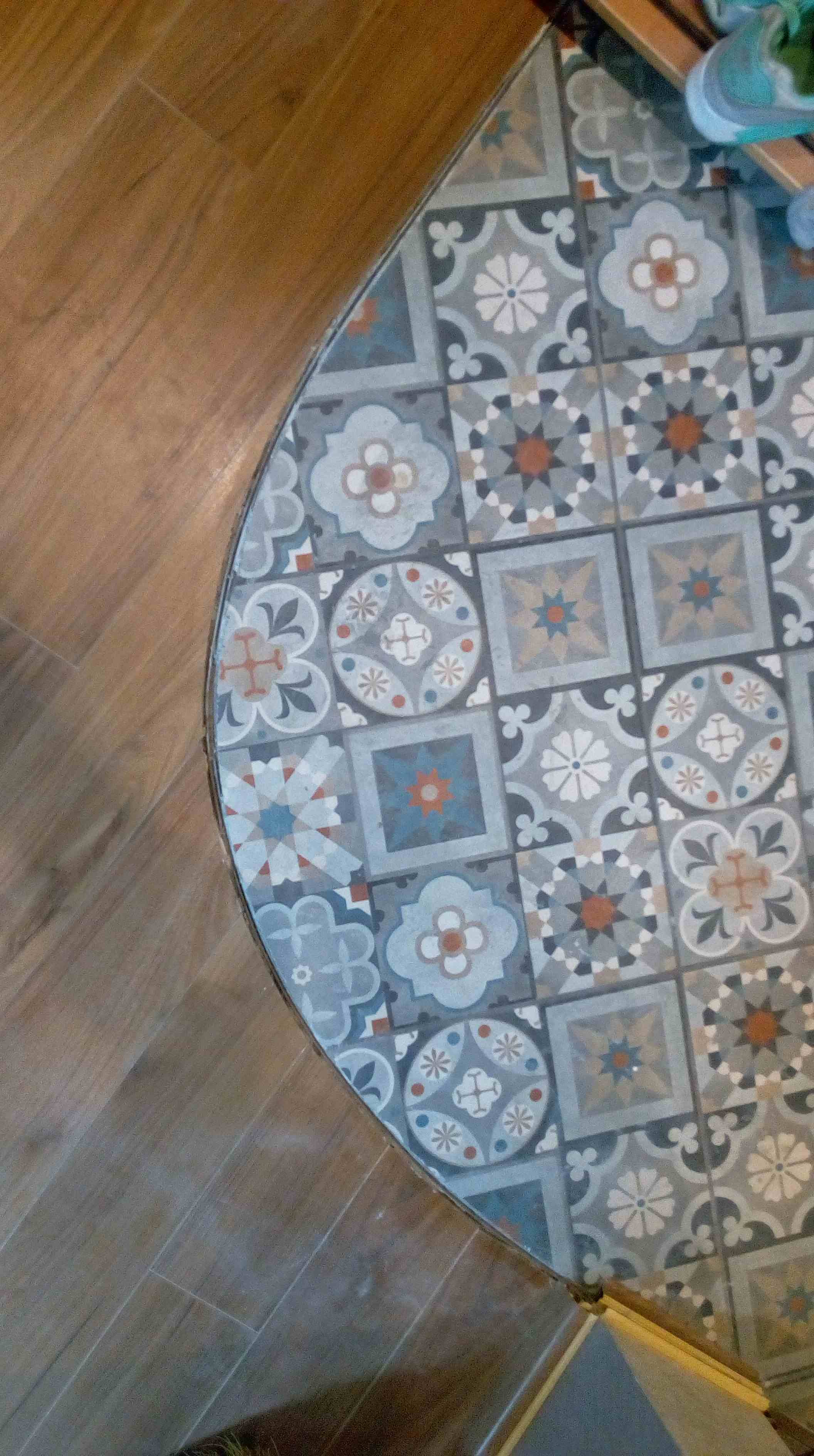

Добрый день, форумчане.
Помогоите советом, пожалуйста! Положили плитку в корридоре, немного заходящую в комнату. В комнате положили ламинат. Соединение плитки и ламината сделали по дуге (см. фото).
Под плитку была заложена пластиковая основа под Т-образный порожек . Получилось так, что верхний край основы под порожек оказалась ниже верхнего края плитки. Вышло так из-за того, что мастер не выравнивал ее по верхнему краю плитки, а положил по уровню пола.
Купили Т-образный алюминиевый порожек, загнули на профильгибе (в магазине) и попробовал установить. По краям более-менее он встал, а вот по центру (где больше всего закладная ниже плитик) - не вставал никак. Или за-за того, что не доставал до закладной или из-за того, что не точно согнули. Я посильнее пару раз ударил резиновой киянкой и закладная разбилась.
Теперь думаю, как все исправить и поставить какой-нибудь порожек...
Если закладную менять, то придется разбирать ламинат и менять плитку по краю. Очень не хочется, может быть есть какой-то другой вариант установить теперь порожек между плиткой и ламинатом? На клей ставить тоже не хочется, т.к. край ламината хочется прижать, а то ходит немного.
При выборе порожка ориентировались на то, что он не должен быть толстым (типа флекса, который продается в леруа и имеет высоту сантиметра 2) - идеально плоский. И хотелось бы без видимых с наружней стороны шляпок шурупов.
Чтобы закрыть текущую щель между плиткой и ламинтаом порожек должен быть шириной не меньше 20-22 мм.
Может есть какие-нибудь другие классные варианты заделать переход плитки и ламината? Есть ли какие-то порожки, устанавливаемые на дюбеля, которые можно загнуть и без торчащих шляпок шурупов?

Все молча пожалели ;) на герметик прилеить, прижать чем-то тяжелым, там где приподнимается, под ламинат тоже можно "плюнуть" герметиком, что-бы не "шевелился" ;)

Герметик выдержит ламинат (от гуляния) и порожек (от срыва ногами)? Просто место проходное - самый центр коридора получается.

По уму плитку переложить надо, по предварительно выгнутой вместе с порогом закладной.

AndyMirror, т.е. сначала ламинат засунуть под закладную с установленным порожком, а потом уже плитку положить под него? в таком случае получится сделать, чтобы порожек прижимал край ламината?

Нет. Просто порожек гнуть надо вместе с закладной, иначе у вас они совпадать не будут. Тут только минус, что сам я так ни разу не гнул.
Порожек защёлкивается в закладную, поэтому закладную монтируете под плитку, ждёте пока схватиться. Ламинат подводите, или вернее в вашем случае уже согнуть по ламинату, надо смотреть что проще. Защёлкиваете сверху порожек.
Всё это технологичная операция, а ваш работничек на это забил.
