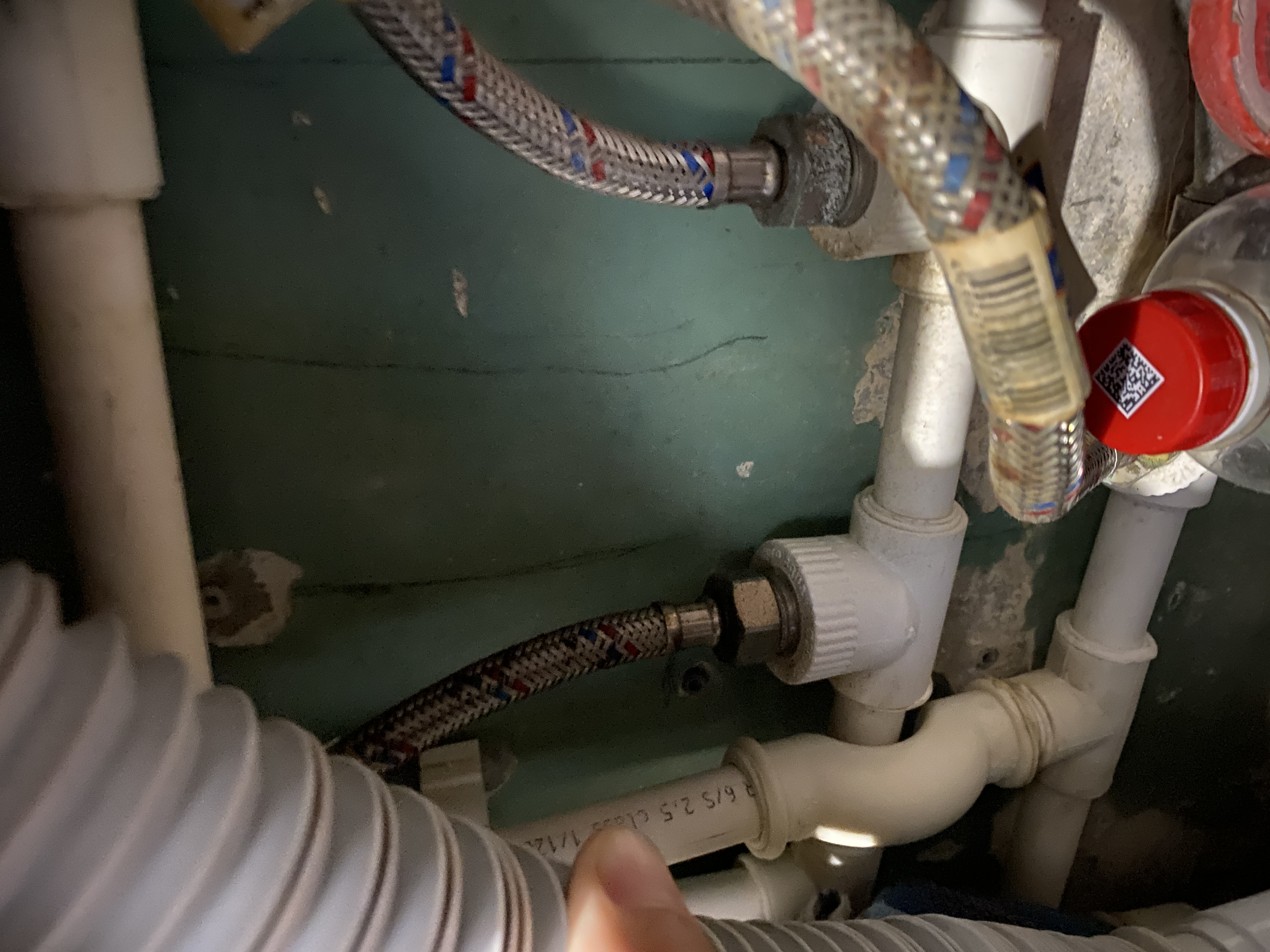

Трубы обычные полипропилен, будут идти внизу у пола вдоль стены, на них тройники под приварку с резьбовой муфтой, на которую накручивается шланг к смесителю, унитазу, стиралке
В таком случае, к чему огород с полипропиленом, сразу к стояку шлангами Магистраль? Вы там в одни руки, наверное. Нелегко вам. И стояк запенить пеной, дыру. И бетоноконтактом штукатурку намазать. Не усложняйте, не тратьте время на рисование бесполезных схем, сразу шлангами делайте. Полиэтиленовыми трубами.

у пола вдоль стены, на них тройники под приварку с резьбовой муфтой, на которую накручивается шланг к смесителю, унитазу, стиралке.
Длинные шланги - плохо. Зачем тогда вообще ПП? Уж делайте шлангами)

Тоесть шланги 45 см в комплекте к смесителю хорошо, а 60-80 плохо? К стиралке вообще шланг больше метра в комплекте, или по современным чьим то канонам надо жесткую подводку и к стиралке вести? Вот это чем не водорозетка?

23.09.2026 в 16:25:09
serserser70 написал 23.09.2026 в 16:17
60-80 плохо?
Из хозмага?)
Шланги стоят на почётном 1м месте по причинам потопа.
Удачи. Вам там жить...

serserser70,  без шлангов не сложно, вы просто не пробовали. Не нужен полипропилен. "Водорозетка" угол с ушками для крепления к стене, всего лишь. Ничего "модного" здесь нет. Дешевле, быстрее, надежнее. 1000049149
Покупать не обязательно, при такой стоимости, аренда рублей 500 должна быть. И рехау - тоже не обязательно, много аналогов, еще дешевле. Все, о чем вы рисовали схему, можно легко собрать за день, если не прятать в стены. Без соединений ппр, шлангов.

serserser70, Вам пытались объяснить, что гибкая подводка ("шланги", как Вы её называете), особенно "нонейм" - это высокий риск потопа - они очень ненадёжные. Стиральная машина имет запорный кран или Аквастоп. Для унитаза можно сделать жёсткую подводку. Штатная подводка смесителей именитых марок достаточно надёжная, но можно и медными трубками подсоединить.
