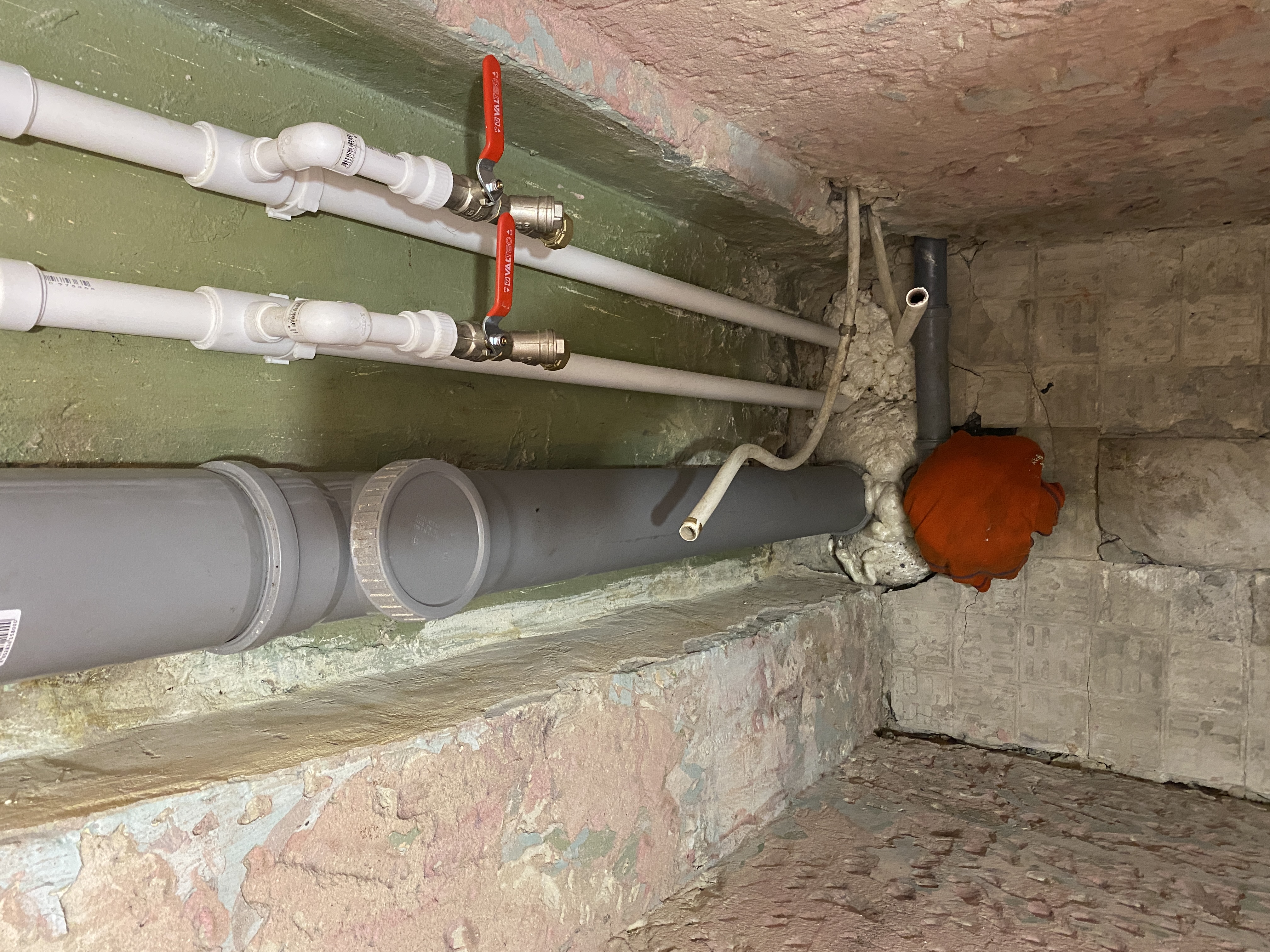

serserser70 написал 23.09.2026 в 06:27
далее после счетчика планирую пойти 20 трубой.
32й до ванны, далее 25
сделать одну магистраль и к ней через тройники туалет, ванна, кухня
Да. Отводы 20. На всех отводах кроме ванной многооборотные регулировочные краники, не шаровые.
Почему хочу две, потому что например где живу сейчас, если принимаю душ, а стиралка на кухне начинает набирать воду, то в душе холодной воды становиться меньше, а горячей больше, приходиться пережидать пока стиралка не закончит набирать воду.
Смеситель с термостатом в душ. Остальное, скорее всего, будет малоэффективно, всё равно перепады температуры сохранятся.

BV, IMG_2633

BV, У меня уже на стояке сделан переход с 32 на 20, есть ли смысл опять переходить на 32? Чем лучше многооборотные краники, можно регулировать напор воды?

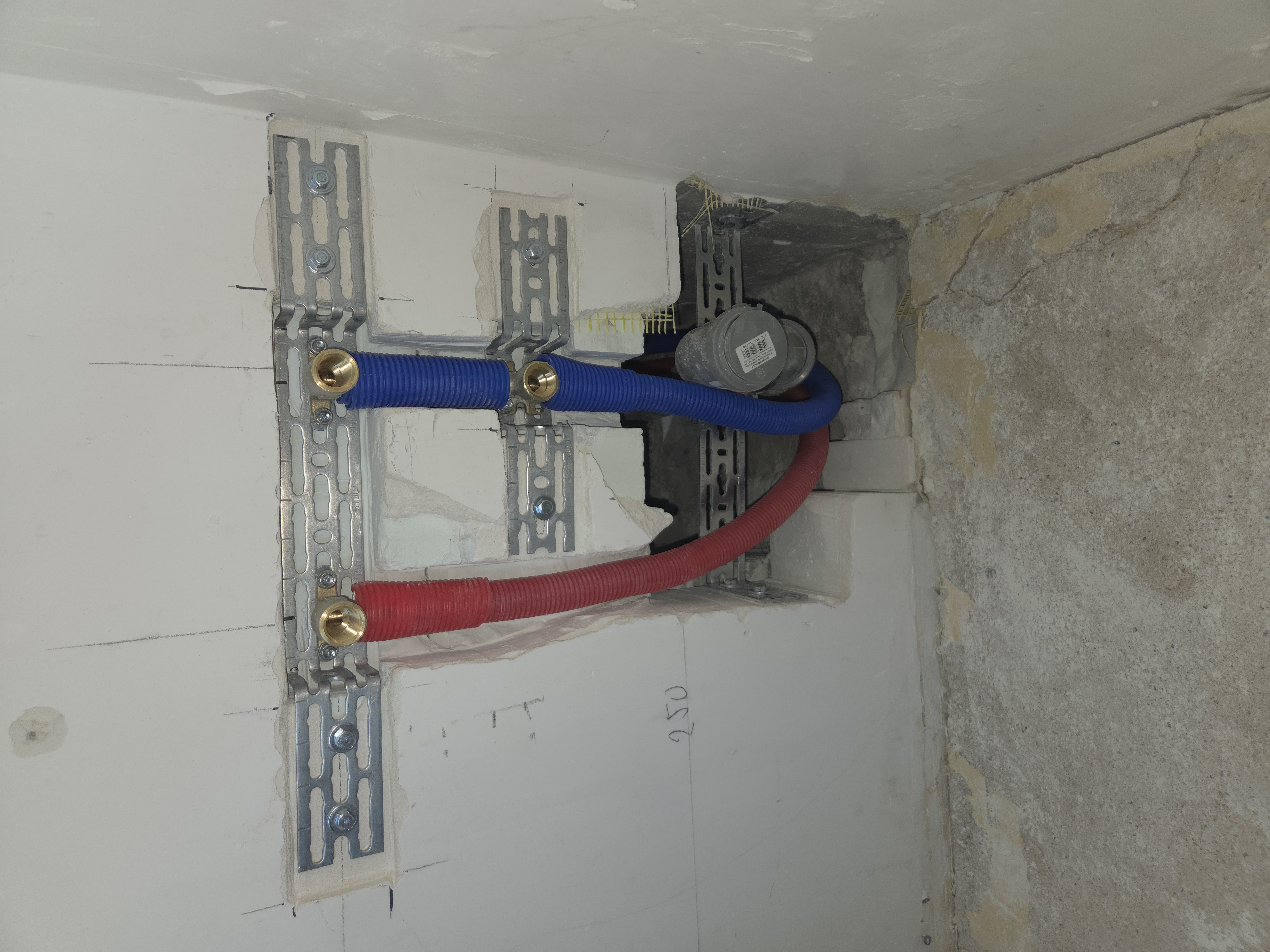

serserser70,  схему можно было и не делать, ничего она вам не дает. Просто списка элементов и потребителей было бы достаточно на этом этапе. Трубы скрыть в стены предполагаете? Очень сложно это будет сделать. Остобено из ппр труб, с пересечениями и с канализацией. Используйте полиэтиленовые трубы. Двух диаметров, 16 и 20. На ввод - регуляторы давления. К ванне, "магистраль" 20 труба, к остальным -16. Тройники - переходные, разные.
Например. Туалет, один из двух в квартире. Пришли две трубы 20. Далее: раковина тройники 20х20х16 водорозетки 16х1/2, смеситель гигиенического душа тройники 20х16х20 водорозетки 16х1/2, унитаз тройник 20х16х20 водорозетка 16х1/2. Кухня: водорозетки 20х1/2, тройник 20х1/2×20. 1000047575 1000047571 1000047572

serserser70 написал 23.09.2026 в 09:43
Есть смысл заменить отводы на 20 на отводы на 32 (или хотя бы 25) с учетом того, что на последнем этаже давление может быть не большое. Ну и неизвестно как их паяли - могли и запаять проход.
Какое давление в часы пик? Куда идут стояки на фото? Циркуляция ГВС есть?
Можно ограничить расход воды второстепенным потребителям (стиралка, унитаз, мойка кухни..., чтобы меньше влияли на температуру душа.
Предложение по ПЕКС трубе поддержу кроме вышесказанного - повороты плавные, и нет риска свернуть/треснуть латунную резьбовую вставку в водорозетках.

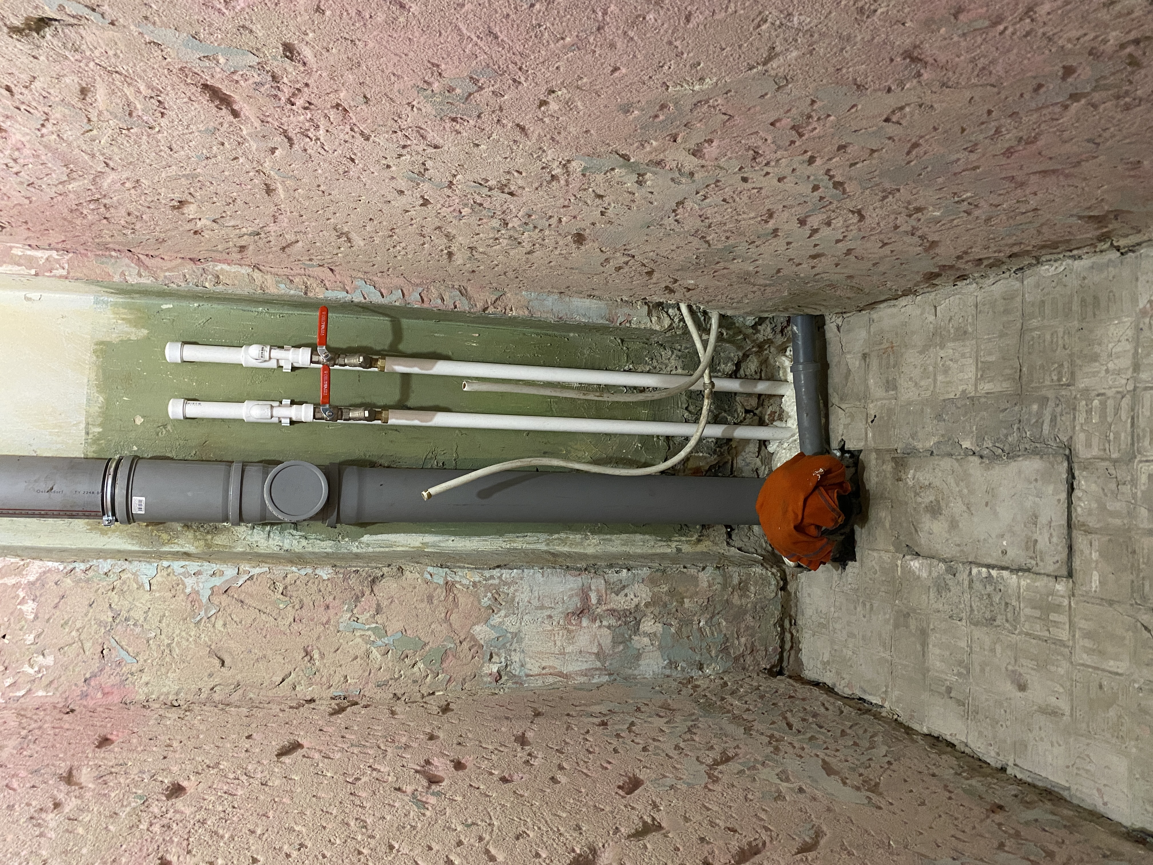

serserser70
serserser70
Регистрация: 23.09.2026
Курган
Сообщений: 10
23.09.2026 в 13:15:21
BV, Трубы не куда не идут. Заканчиваются и поворачивают вниз на мою разводку. Какое давление не знаю. Водорозеток нет. Трубы обычные полипропилен, будут идти внизу у пола вдоль стены, на них тройники под приварку с резьбовой муфтой, на которую накручивается шланг к смесителю, унитазу, стиралке. Самая обычная разводка, которая была, и останется у большинства населения России. Вопрос есть ли смысл делать две магистрали, отдельно на ванную комнату и на кухню, или не заморачиваться и всё к одной присоединить, к 20 магистрали.IMG_2632
