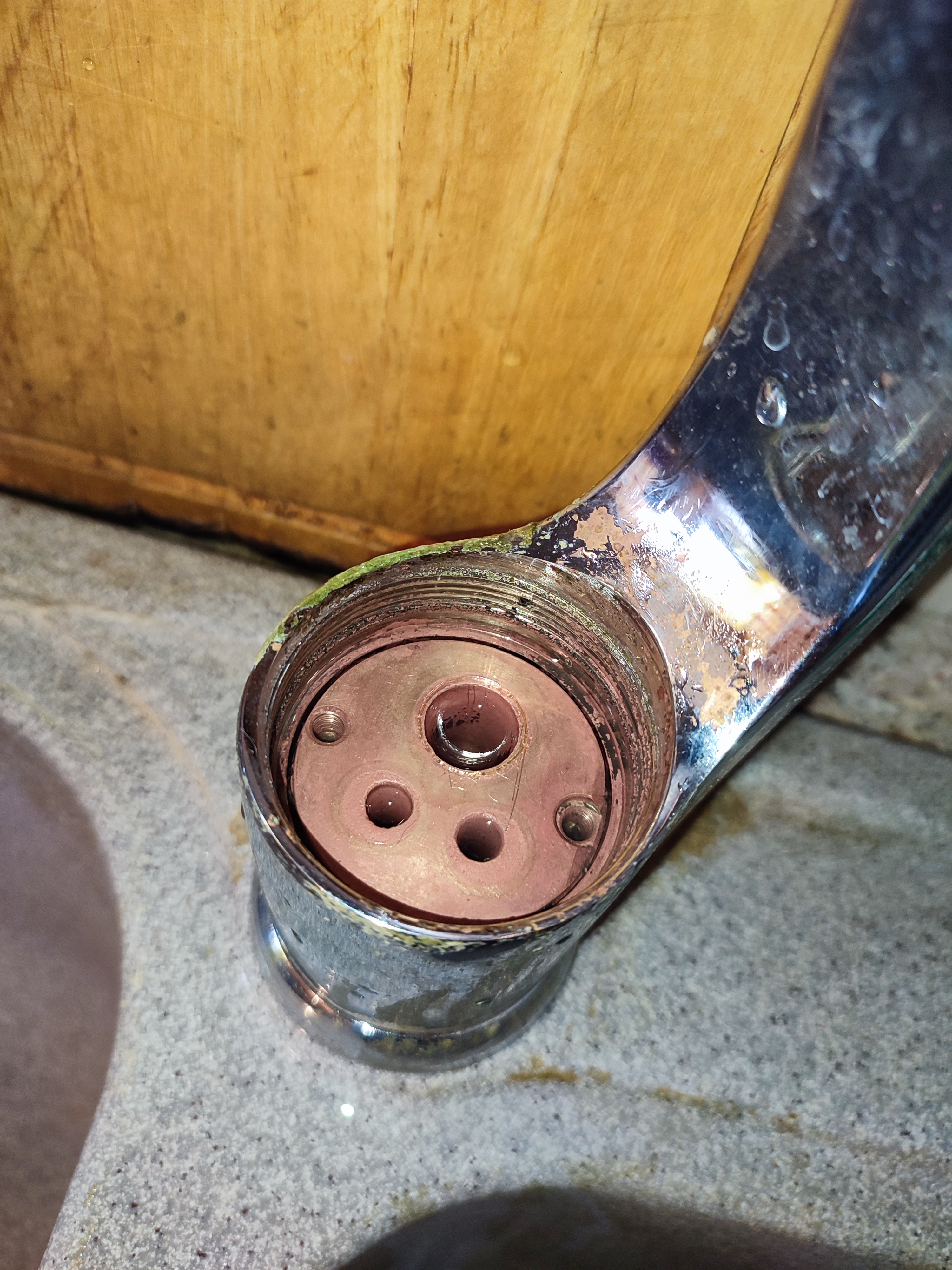

Добрый вечер. Всем спасибо за ответ про кран gustavsberg (я на днях писал). Расскажу, что я еще попробовал 1) отчистил до блеска площадку под картриджем - там вообще никаких отложений нет 2) пробовал использовать дополнительно прокладку 19мм
Ничего из этого не помогает. Как откроешь - начинает течь через картридж. Что старый, что новый - все одинако.
Понимаю, что проще купить новый кран, но уже просто спортивный интерес: все-таки, f что вообще там может течь - может быть есть какие-то другие причины, почему при открытии через картридж течет вода?
Вам же ответили что вода течёт не через картридж, а через прокладки между изливом и корпусом.

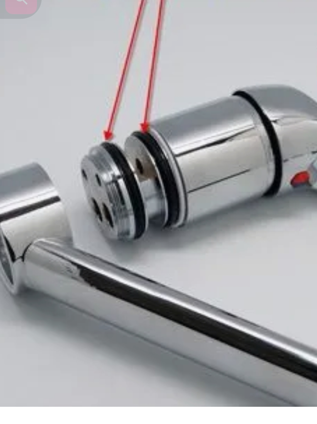

Screenshot_20260916-191634 Снимайте излив с корпуса смесителя. .... Очищайте места посадок и прилегания прокладок от отложений и старой смазки. Смотрите износ латуни на изливе... состояние прокладок. Ссылки на ремкомплект были выше, ещё нужна смазка.

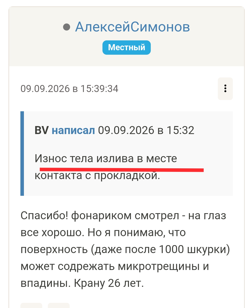

и про излив я увидел только сейчас.
Screenshot_20260916-205047

да, я под "излив в месте контакта с прокладкой" - понял, что речь о поверхности , куда прижимается картридж прокладками снизу я ведь не настоящий сантехник) а уже по новым фоткам теперь понял, что речь о прокладках в поворотной части крана.

Течь при открытии, если картридж уже новый и площадка чистая, идёт по кольцам поворотного излива, не через пластины. Снимите гусак и поставьте оба кольца новыми: чистка седла не восстанавливает сплющенную резину. Смазка только силиконовая сантехническая, масло кольцо раздувает. Гайку картриджа не перетягивайте — керамика трескается и снова капает.
