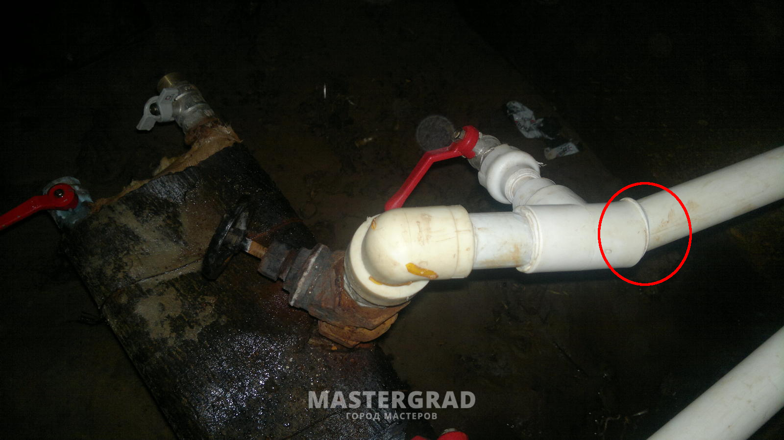

Здравствуйте. у нас в доме (6 этажей) используется двухтрубная система отопления с нижней раздачей. в каждой квартире по несколько независимых стояков - у нас в двухкомнатной квартире - 3 + полотенцесушитель. Проблема с одним из стояков - плохо греет. История очень длинная - смысла рассказывать почему сделано то, что сделано - нет. что было по проекту: каждый стояк до 4 этажа - металлопласт 32мм, выше - 25 мм. подводка к радиаторам - 16мм. на подаче перед радиатором - терморегулятор. в подвале краны на подаче и обратке (не автоматические). что имеем сейчас на проблемном стояке: на первом этаже переделали трубы - поставили 32мм полипропилен! подвадка к радиаторам - 20или25 полипропилен, регуляторы выкинули. т.е. с подвала идет 32 полипропилен и после радиаторов первого этажа переходят в 32мм металлопласта. получается, что чем выше этаж, тем теплее. я живу на 4-ом. из 8секций радиатора прогреты только 4, остальные теплые. на первом этаже - вообще только 1 секция прогрета, остальные ледяные. на 5 этаже ситуация лучше, чем у меня. на 6ой этаж вообще не пускают никого. остальные стояки греют отлично!
вопрос: проблема в том, что заузили стояки на первом этаже? или, возможно, что на 6-ом что-то переделали?

Проблема в том что двухтрубка, если у вас таковая, то она легко убиваемая. Если всё так как есть и первый сосед на стояке убрал ограничитель потока через батарею (снял регулятор) и поставил на подаче и обратке полнопроходные краны, то фактически получилась перемычка на стояках, а т.к. вода предпочитает бежать по наименьшему сопротивлению, то она через эту перемычку в обратку сразу утекает мимо тех кто после этой перемычки...
Второй момент плохой теплоподачи, это биметалл при нижней подаче.

ser000 написал: Если всё так как есть и первый сосед на стояке убрал ограничитель потока через батарею (снял регулятор) и поставил на подаче и обратке полнопроходные краны, то фактически получилась перемычка на стояках, а т.к. вода предпочитает бежать по наименьшему сопротивлению, то она через эту перемычку в обратку сразу утекает мимо тех кто после этой перемычки...
да, это действительно так. даже шаровые НЕ стоят - просто подводка к батарее... по поводу замыкания... если бы было замыкание на первом этаже, то батареи на первом этаже были бы самые горячие на стояке, а они - самые холодные! и чем выше этаж, тем теплее!

вот такая ж..па в подвале на нашем стояке... качество пайки, углы приваривания труб :/

С такой пайкой вполне может быть заужение в ПП. Могу даже предположить, что здесь:

maxvit, > С такой пайкой вполне может быть заужение в ПП.
тоже так думаю... так же 90-градусные углы меня смущают. будем менять на днях этот участок трубы.

roma.bortnikov написал: 90-градусные углы меня смущают
Никакого криминала в них нет (т.е. не надо менять на 2 по 45 :) ). А вот заплавления сечения внутри 100% присутствуют, т.к. просто эпически нарушена технология.
Вентили свободно закрываются-открываются? Бывает прокладка разрушается и кусками перекрывает проходное сечение.
