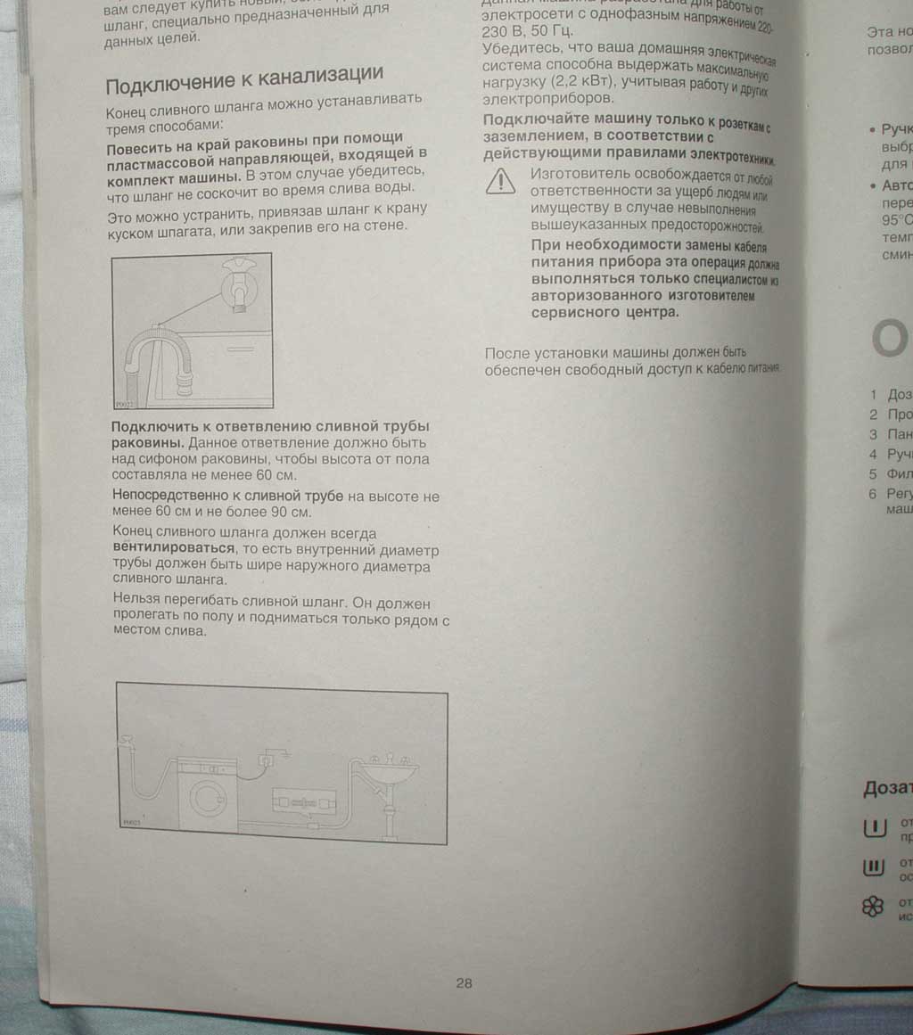

Слетает когда машина сливает воду в раковину. От этого и вибрации. Пластиковое кольцо на трубе есть. У меня слив открытый у машины, то бишь просто льется из сливного шланга в раковину. Трубы до фанины чистые, благо там пол метра и я все разбирал, промывал и вставлял обратно. С Сифоном поехал сегодня в ОБИ и купил "бутылочный" за 100 рублей. С гофрой конечно же. Ехать за хорошим в другой конец города нет не сил не времени. Бог даст и этот подойдет. На этом сифоне есть патрубок для слива стиралки. Думал подключить ее туда на пробу, да только в инструкции написано " не менее(не ниже) 600 мм от пола". А у меня там заметно меньше выходит, миллиметров 450-500. Не пойму вообще на какие раковины эта стиралка рассчитана. Помоему у всех сифон стоит пониже 60 см от пола, и как то подключают. Может у меня стиралка идиотская.

Ярослав_М написал : в инструкции написано " не менее(не ниже) 600 мм от пола".
а вы точно не ошиблись? или там опечатка... по смыслу должно быть - НЕ ВЫШЕ иначе перенапрягается насос и может сгореть
а чем вам не правится вариант с нанесением шероховатостей на трубку? и никуда ездить не надо.

не ошибся...
