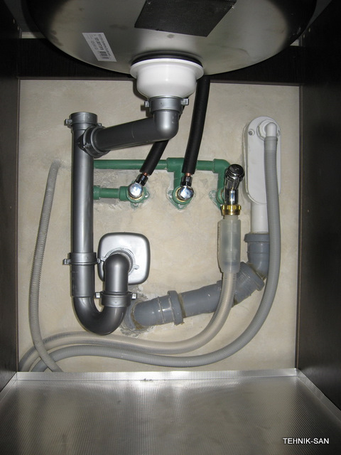

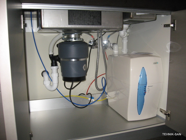

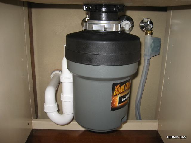

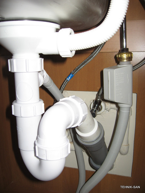

Technik-san
Technik-san
Техник-сан
Регистрация: 10.10.2006
Сообщений: 11553
11.04.2010 в 13:27:26
Evgen10 написал : Подскажите пожайлуста какой все таки сифон лучше? S-образный, бутылочный или такой как под ванну?
Для кухонных моек лучшими будут трубные сифоны.Способы таких соединений на фото
