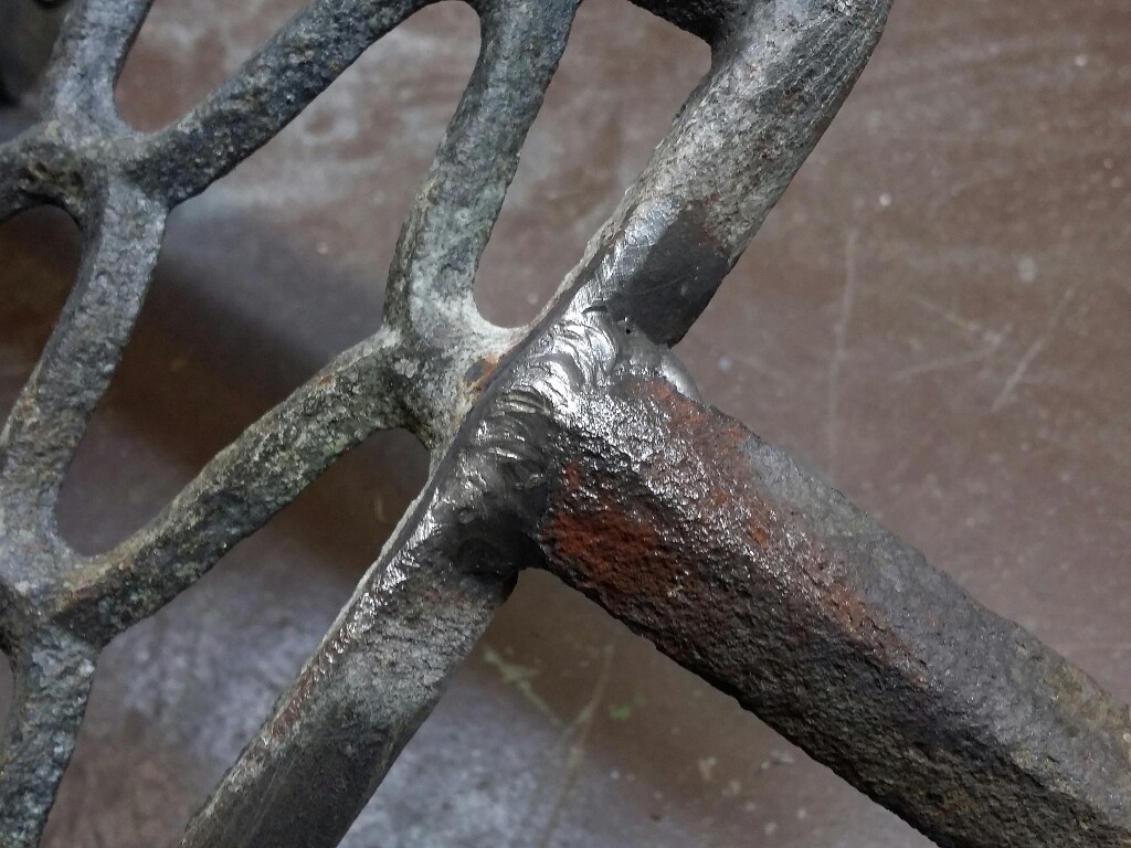

Сегодня тигом трошки чугуняку варил. Думал, хватит времени и алюминий всё ж попробовать обратной полярностью. Но не успел (((. Може на днях еще получится. Аргоновая горелка и баллон остались подключены к аппарату. Варилось гадко, бо в деталях глубокие раковины, заполненные ржавчиной. Она всплывала и плевалась на электрод

Была педаль, но в процессе изготовления столика для телевизора убрал её, чтобы не мешала пол мыть. И вообще отрезал всё лишнее. Отбитые куски станины наоборот пришлось доваривать. И что интересно - когда варил током 40А, то по швам образовывались горячие трещины. Уже и с медью давал присадку, и нержавейкой пробовал, и спецпруток "Панч" - всё трещало. Но когда по наитию докинул тока до 65А, то обычной присадочной проволокой для чернухи (св08г2с) эта чугуняка стала свариваться без единой трещинки. Это вопреки всем рекомендациям о сварке чугуна получается.
