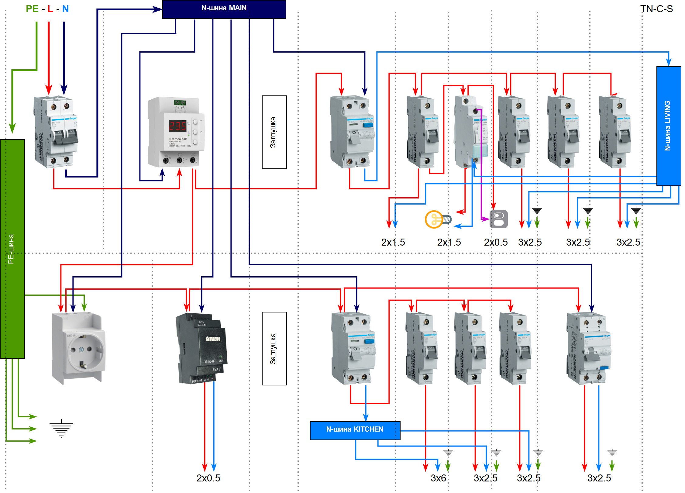

Составил схему щитка для 2-комнатной квартиры в новостройке, предварительно изучив мануалы и перекопав интернет. Система TN-C-S. Одна фаза.
Прошу оценить жизнеспособность такого щитка и указать на подводные камни.

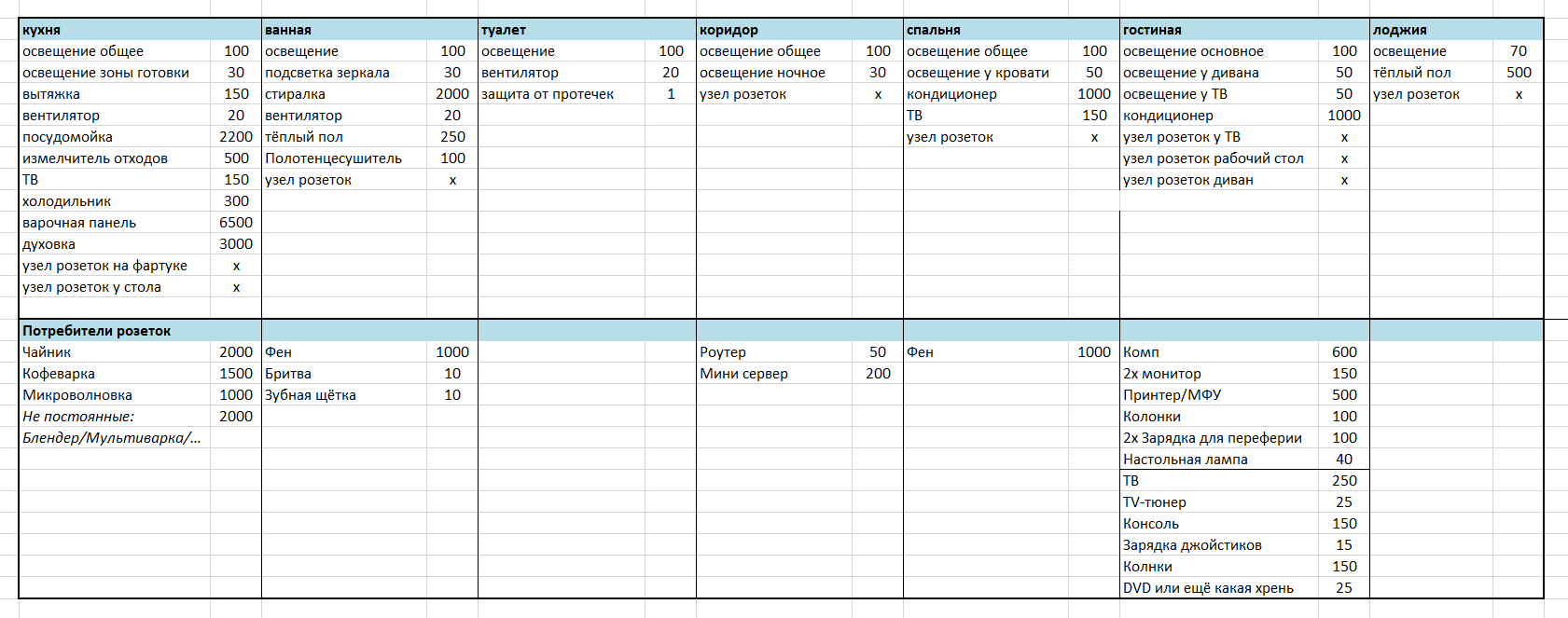

Примерный расчёт потребителей

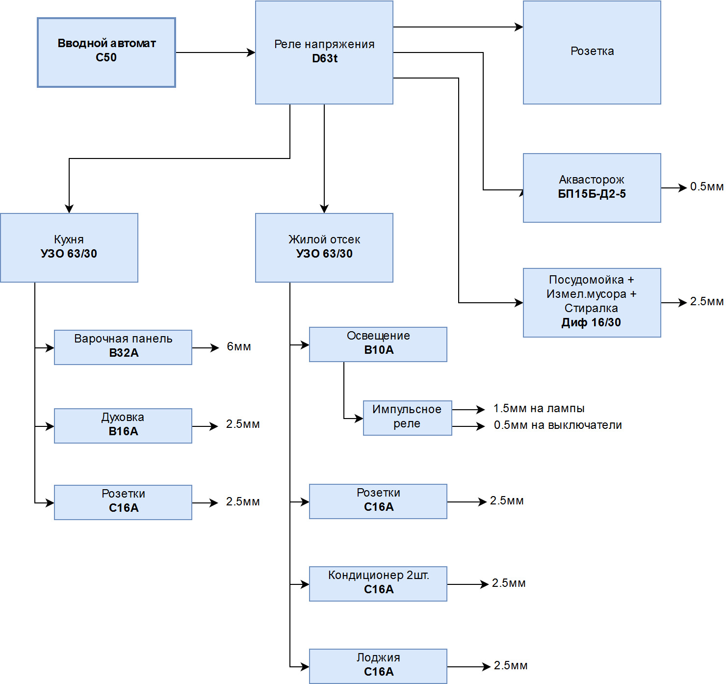

Структурная схема:

Монтажная схема (серым пунктиром выделена разбивка на модули):
Здесь сразу видно два узких места
  • Диф. на 16А для [стиралка + посудомойка] (4500-5000 Вт)
  • Автомат на 16А для кухонных розеток (до 5000 Вт)
Но если учесть, что наибольшее потребление стиралки/посудомойки приходится только на время нагревания воды (10-15 минут), то даже при одновременной работе мощность потребления будет значительно меньше (моторы потребляют 500-700 Вт).
Теперь к автомату. В среднем автомат выдерживает в течение часа перегруз в 13% от номинала.
Получается 16А х 230В х 1,13 = 4158 Всё это дело на кабель 3х2.5мм, который выдерживает мощность до 6кВт. Т.е. автомат защитит кабель и выбьет только если одновременно начнётся цикл разогрева у стиралки и посудомойки + включен измельчитель, что маловероятно.
Аналогичный расчёт для кухонных розеток. Поправьте, если я где-то не прав в рассуждениях.

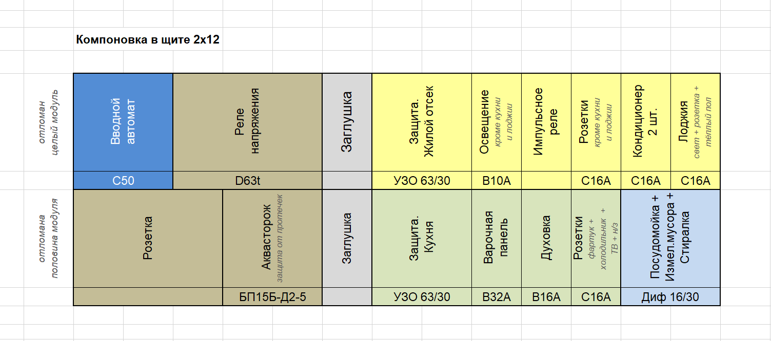

Сам щит — Hager Volta 2x12 Он позволяет расширить каждую DIN-рейку на 2 модуля (один слева, один справа). В моём случае верхняя рейка на 13 модулей, а нижняя на 12.5 (розетка занимает 2.5 модуля).
Буду признателен советам, адекватной критике, проклятьям...

Agent_J написал: сразу видно два узких места
одного этого авдт хватит на всю квартиру
Agent_J написал: Hager Volta 2x12 Он позволяет расширить каждую DIN-рейку на 2 модуля (один слева, один справа). В моём случае верхняя рейка на 13 модулей, а нижняя на 12.5
если физически впихнуть модульку удастся, ничего хорошего из этого не выйдет.

Agent_J, сигналку, водогрей планируете?
Agent_J написал: Всё это дело на кабель 3х2.5мм, который выдерживает мощность до 6кВт
Не путайте мах. допустимый ток с рабочим.
Agent_J написал: Прошу оценить жизнеспособность такого щитка и указать на подводные камни.
Примерный расчёт потребителей и количество АВ не совпадает. Будете объединять нагрузки?

Agent_J, имхо. Плотная набивка, но вполне впихуемо. Сама схема работоспособна... только про освещение не понял... Почему кабель 2х1,5, а не 3х1,5? Непорядок, аднакама. И что именно управляется импульсным реле? Весь свет в квартире?... ;)

Agent_J написал: Здесь сразу видно два узких места
Диф. на 16А для [стиралка + посудомойка] (4500-5000 Вт) Автомат на 16А для кухонных розеток (до 5000 Вт)
С кухонными розетками все в порядке, а вот стиралку и посудомойку объединять не стоит. Тем более, они у вас в разных помещениях находятся. И теплый пол лучше вывести на отдельную линию.

Agent_J написал: розетка занимает 2.5 модуля
Она защищена только вводным С50А ? Однако :o А аквасторож тоже ?

jaja написал: если физически впихнуть модульку удастся, ничего хорошего из этого не выйдет.
Что вы имеете ввиду, почему ничего хорошего не выйдет?
sergey_sav написал: только про освещение не понял... Почему кабель 2х1,5, а не 3х1,5? Непорядок, аднакама. И что именно управляется импульсным реле?
Импульсное реле на освещение в спальне, всё остальное без. Я пока не совсем уверен какие именно будут осветительные приборы, если с металлическим корпусом, то поставлю 3х1.5, а если без, то там и заземление вешать некуда.
TAB написал: теплый пол лучше вывести на отдельную линию
А смысл? Там площадь тёплого пола менее 2м², он в пике будет потреблять до 250Вт.
serj12 написал: Она защищена только вводным С50А ? Однако :o А аквасторож тоже ?
Перед этим щитком находится ещё подъездный щит, в котором установлены УЗО и автомат. Я посчитал не нужным дополнительно ставить защиту на розетку.
OlegTav написал: Честно говоря щит не нравится. Ради чего такое "кроилово"? :)
Поясните, пожалуйста, что именно не нравится?

Agent_J написал: Что вы имеете ввиду, почему ничего хорошего не выйдет?
Тесно, замучаетесь все провода раскладывать и расключать. Возьмите два Ваших 2 УЗО и все линии распределите все них. Можно на освещение добавить ещё один АВ, а то весь свет квартиры под одним АВ. Про СМ, ПММ, измельчитель Вам уже писали...
