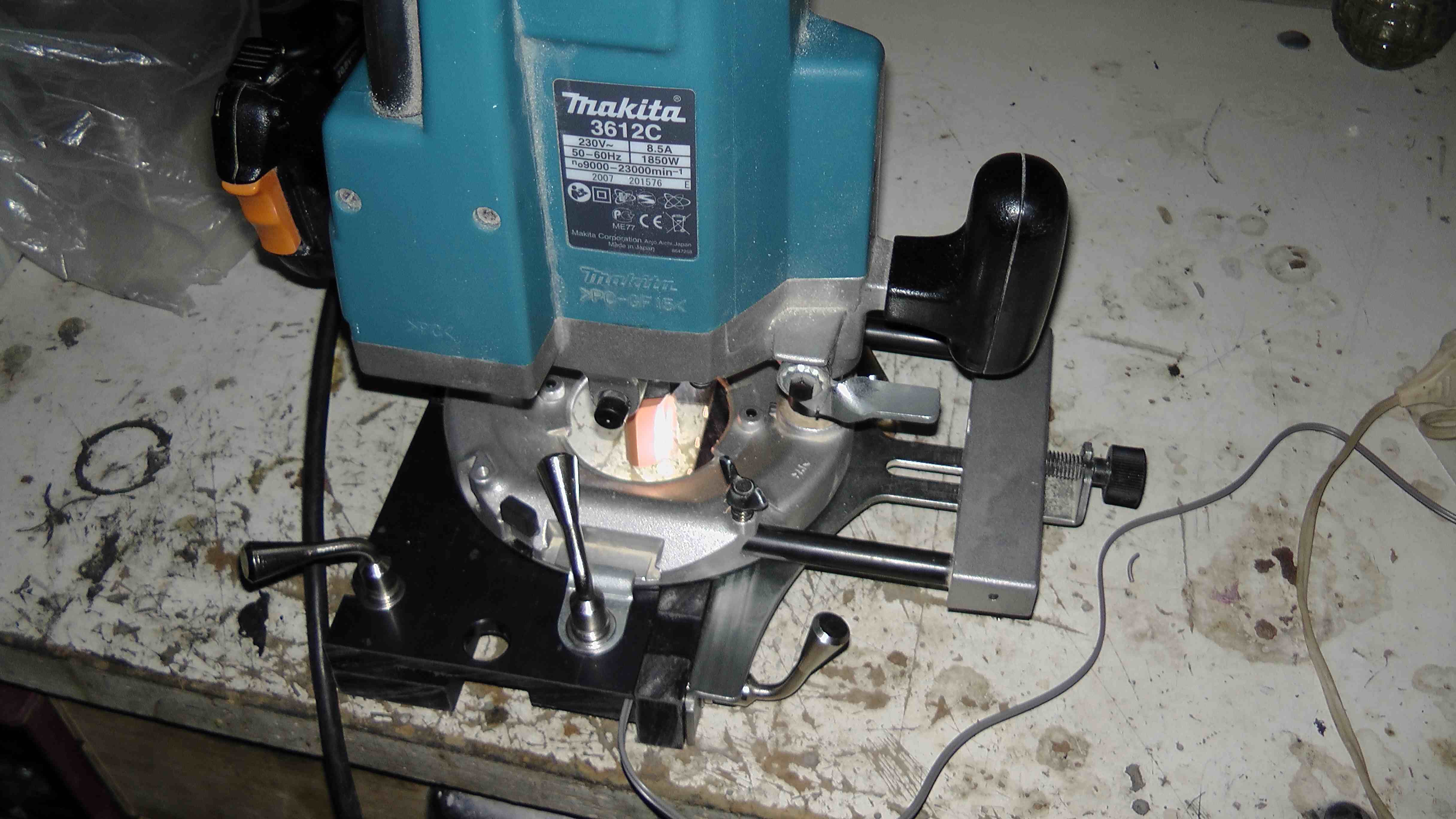

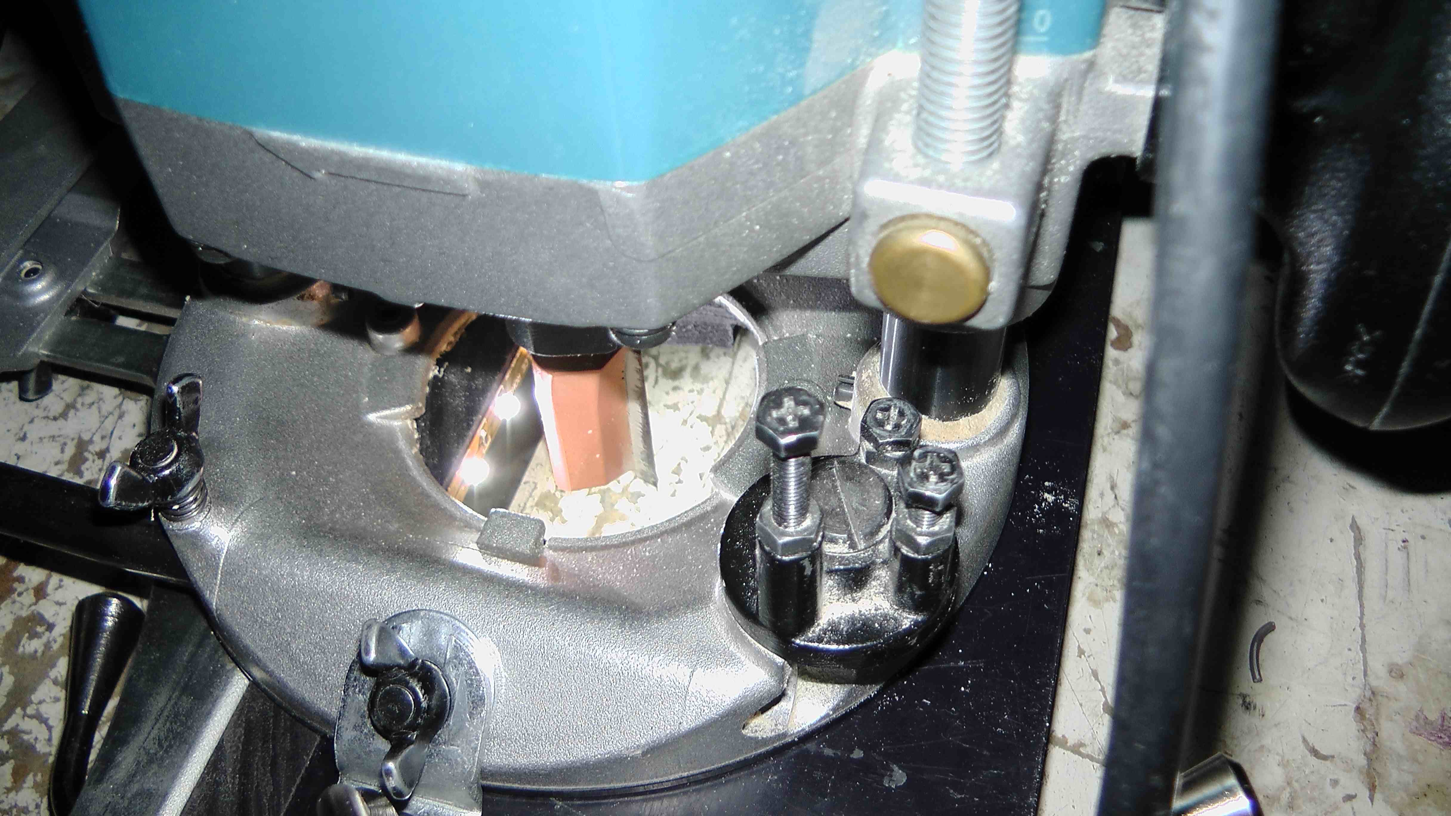

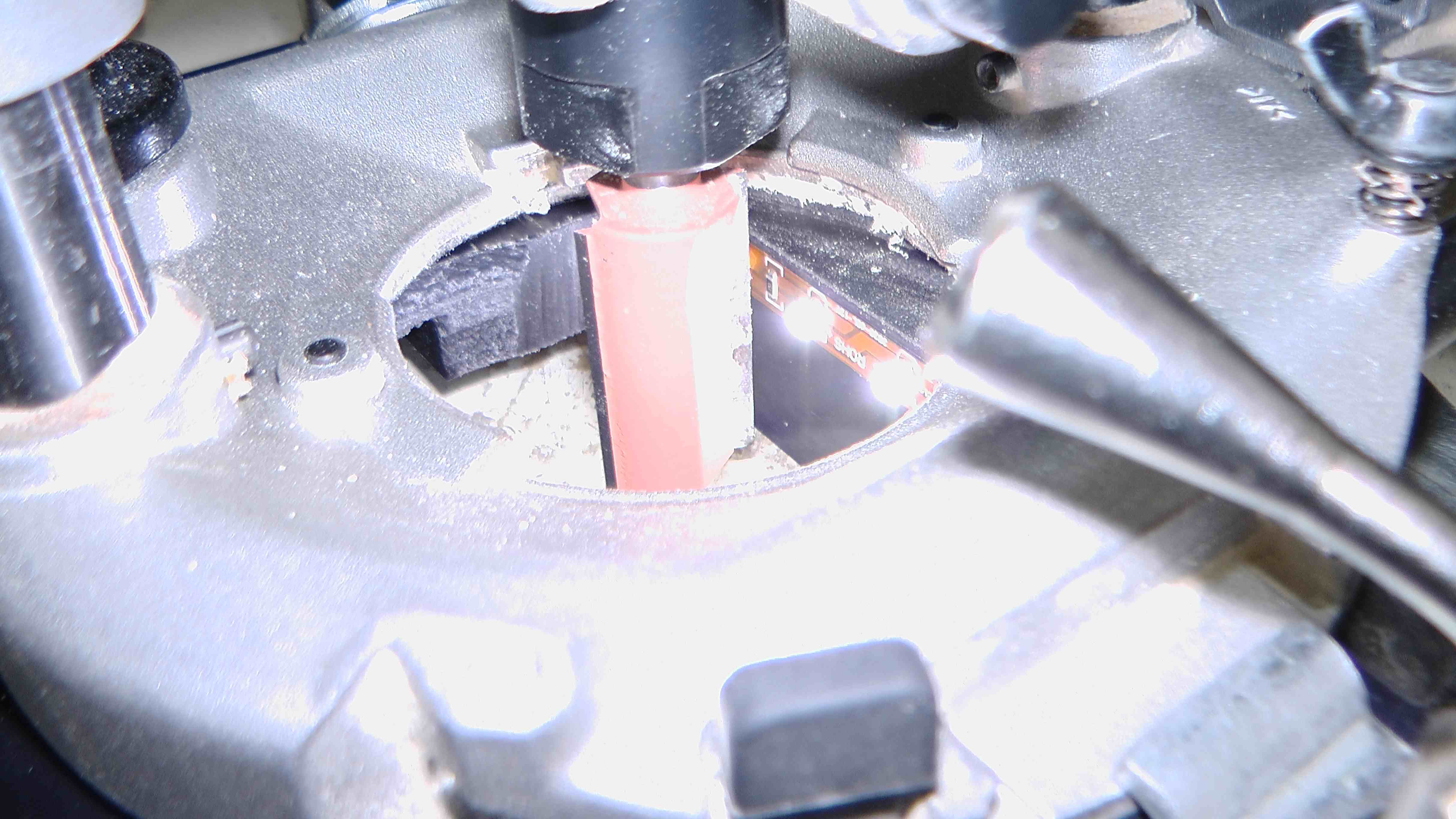

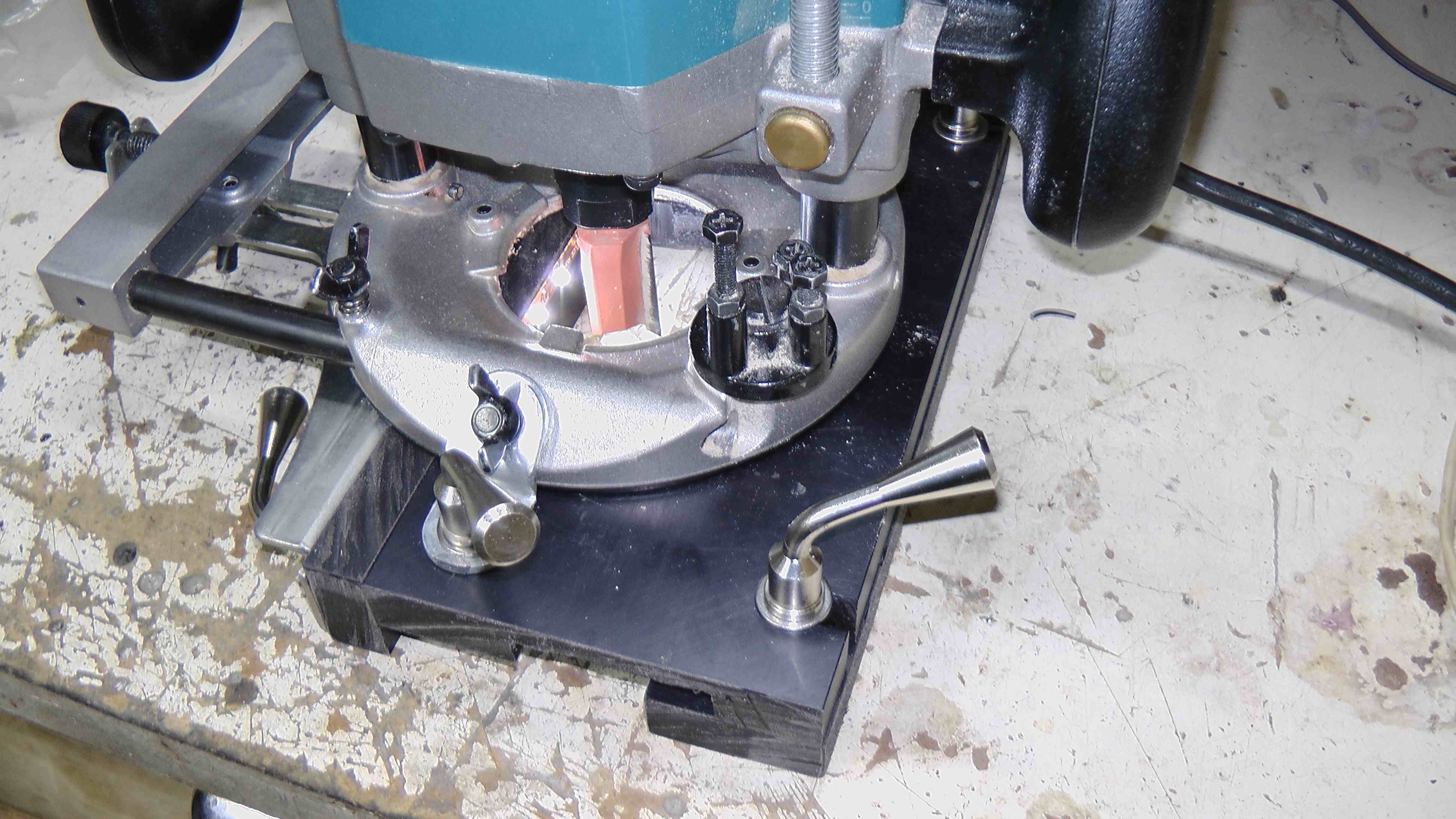

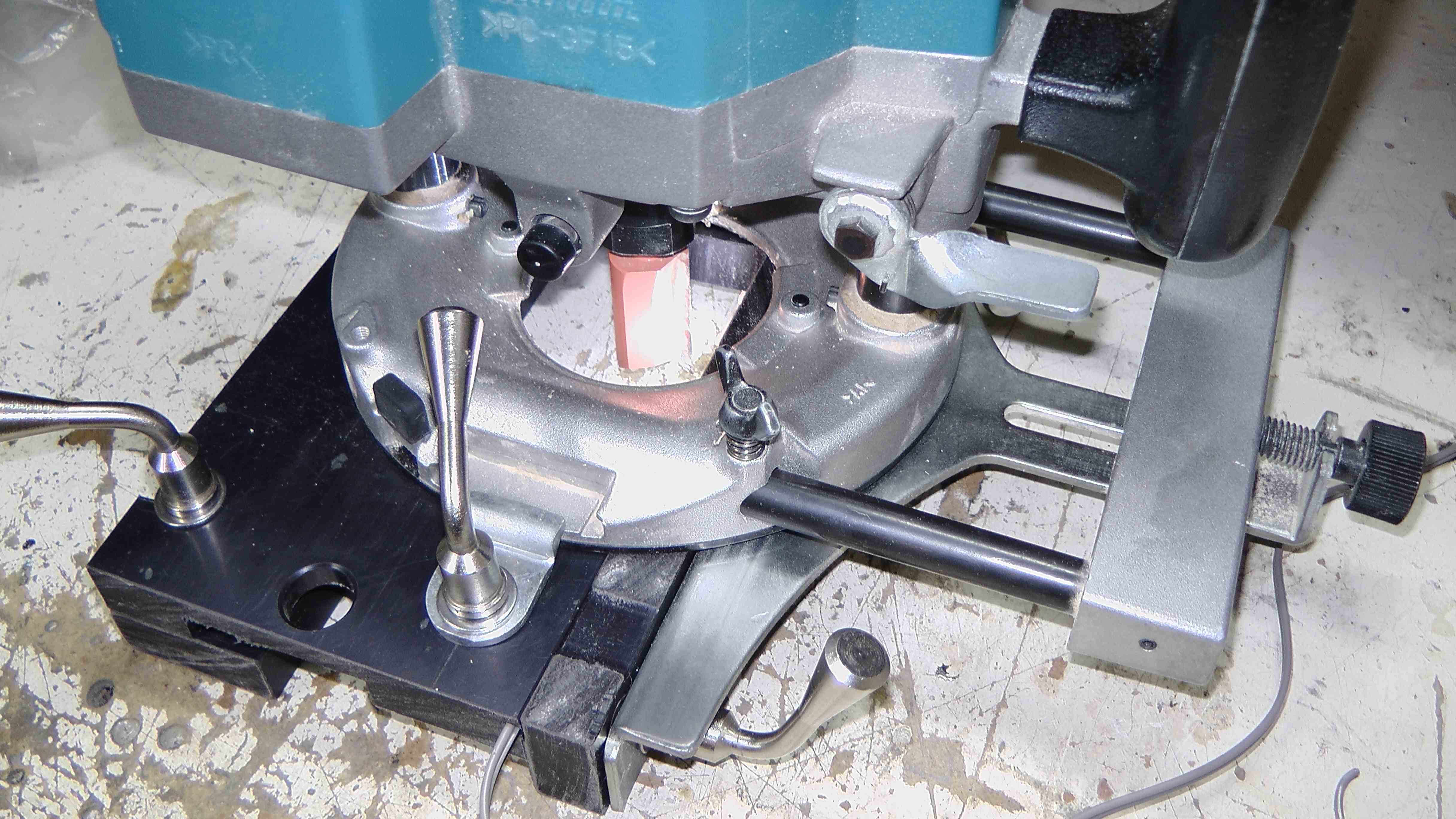

Здравствуйте форумчане!Решил сделать шаблон с подсветкой для выборки для ответной планки замка для Makita 3612 C.Есть регулировка под ширину коробки от 60мм до 85мм.Ход фрезы в четверти (влево,вправо) 5мм.
