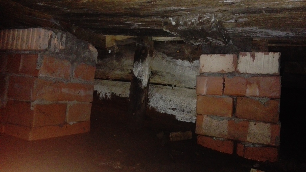

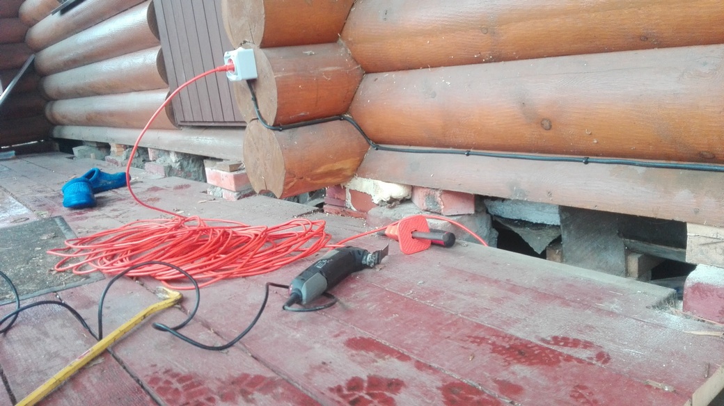

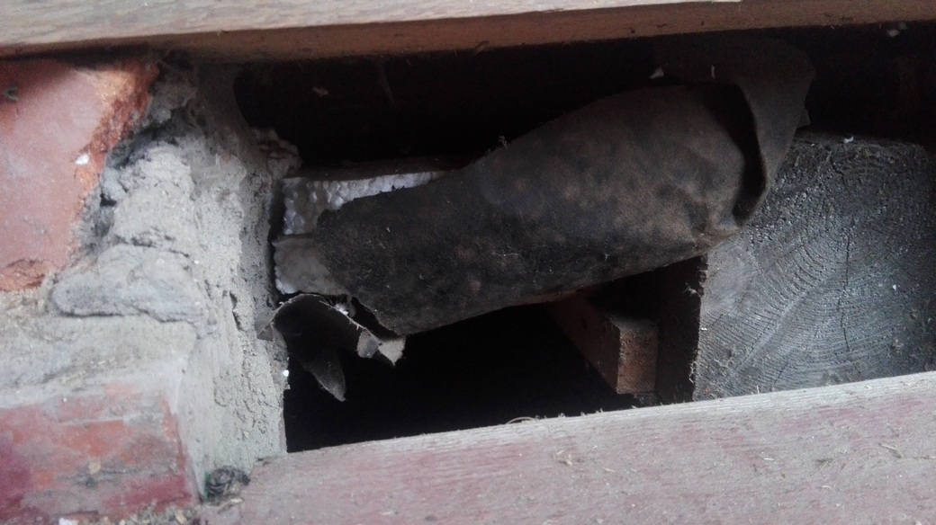

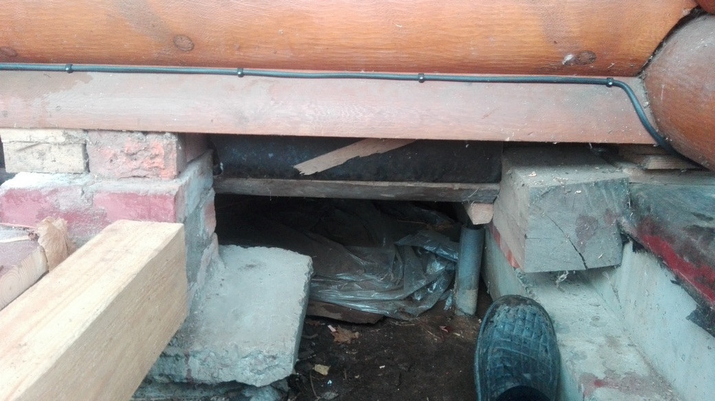

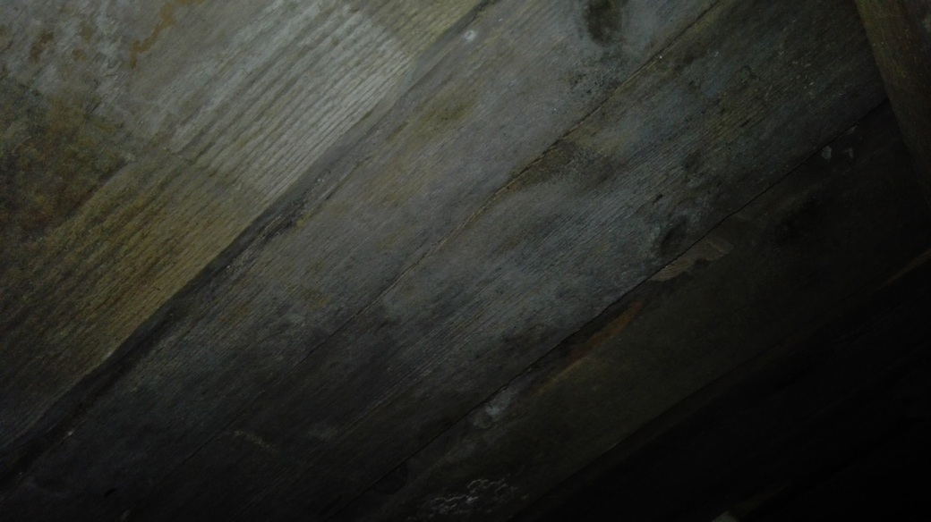

Добрый день, уважаемые знатоки. Помогите пожалуйста с утеплением пола: Есть дом из 22-го оцилиндрованного бревна 6 на 6 метров. Фундамент (6 на 8) - лежащие на земле по периметру "усиленные" сваи. 1/4 часть площади образуемой фундаментом - открытая веранда под крышей. В фундаменте, находящемся непосредственно под стенами дома есть 4 продуха на стыках свай. 2 по углам, со стороны противоположной веранде, 2 по середине сторон фундамента, общих с верандой. Участок поднят, но уровень вод высок, почва - глина-суглинок. Пол сверху-вниз: чистовая доска 4мм, пенопласт в черной бумаге 5мм, черная доска (со старого дома) 4мм. Есть возможность залезть по пластунски в подпол.
  1. Хочу сделать перемычку в фундаменте - отсечь подпол веранды от подпола дома. (Обшить веранду пока не готов) Добрать перемычку кирпичами с раствором, но так как уже холодно, вместо раствора взять зимнюю монтажную пену. (перемычка будет не несущая, только для сохранения тепла и высотой в 3-4 кирпича) на уровне пенопласта установить вырезанные планки из ПЕНОПЛЭКСа и закрыть их снаружи планками из лиственницы. Оставшиеся щели законопатить джутом, где не получится залить пеной.

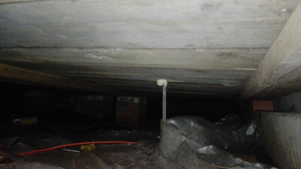

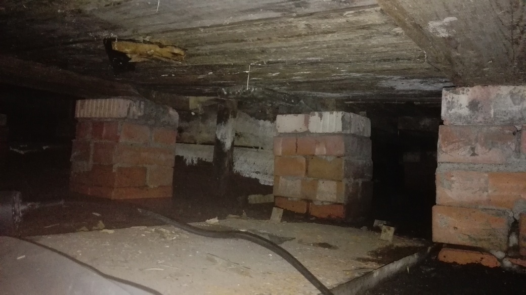

  2. Прикрепить снизу пола (на потолке подпола) плиты ПЕНОПЛЭКСа. Здесь смущает будет ли образовываться плесень между плитами ПЕНОПЛЭКСа и досками черного пола.
  3. В центре подпола в дождливые дни лужа, там же на потолке подпола есть плесень и там же стоит пьедестал 1,5м на 1,5м для печки-камина, его стенки снаружи из уже гнилых досок, касающихся земли. В остальной части подпола доски более менее, без следов плесени. Вопросы: Можно ли закрывать доски с плесенью снизу ПЕНОПЛЭКСом? Можно ли что-то сделать с лужей, кроме установки водосточной системы на крыше? Насколько сильно загрязняет плесень воздух в доме сквозь "пирог" пола и влияет ли она на здоровье в данном случае? Все ли правильно в п.1?

ИМХО Пока вода в подполе любые действия не имеют смысла, может быть даже хуже. Если вода поверхностная, делать отмостку, отводить воды с крыши. Если вода грунтовая поднимать уровень грунта и венец

Aтос, Грустно... ещё есть шальная мысль заложить землю пеноплексом и залить весь подпол пеной к чертям. По идее воздуха не будет, значит и гнить не чему.

Как только вода попадёт (а она дырочку всегда найде) на пеноплекс сверху будет еще хуже Дом бревенчатый поднимается легко, хотя бы просто поднять как на сваях всё лучше чем с мокрым подполом.

Aтос, пока не сталкивался с поднятием дома...труба канализации, зимнего водопровода и штыревое заземление видимо наращиваются, а печь-камин полностью демонтируется вместе с основанием и заново устанавливается? (сейчас печь стоит на "островке" из плитки по середине деревянного пола)
