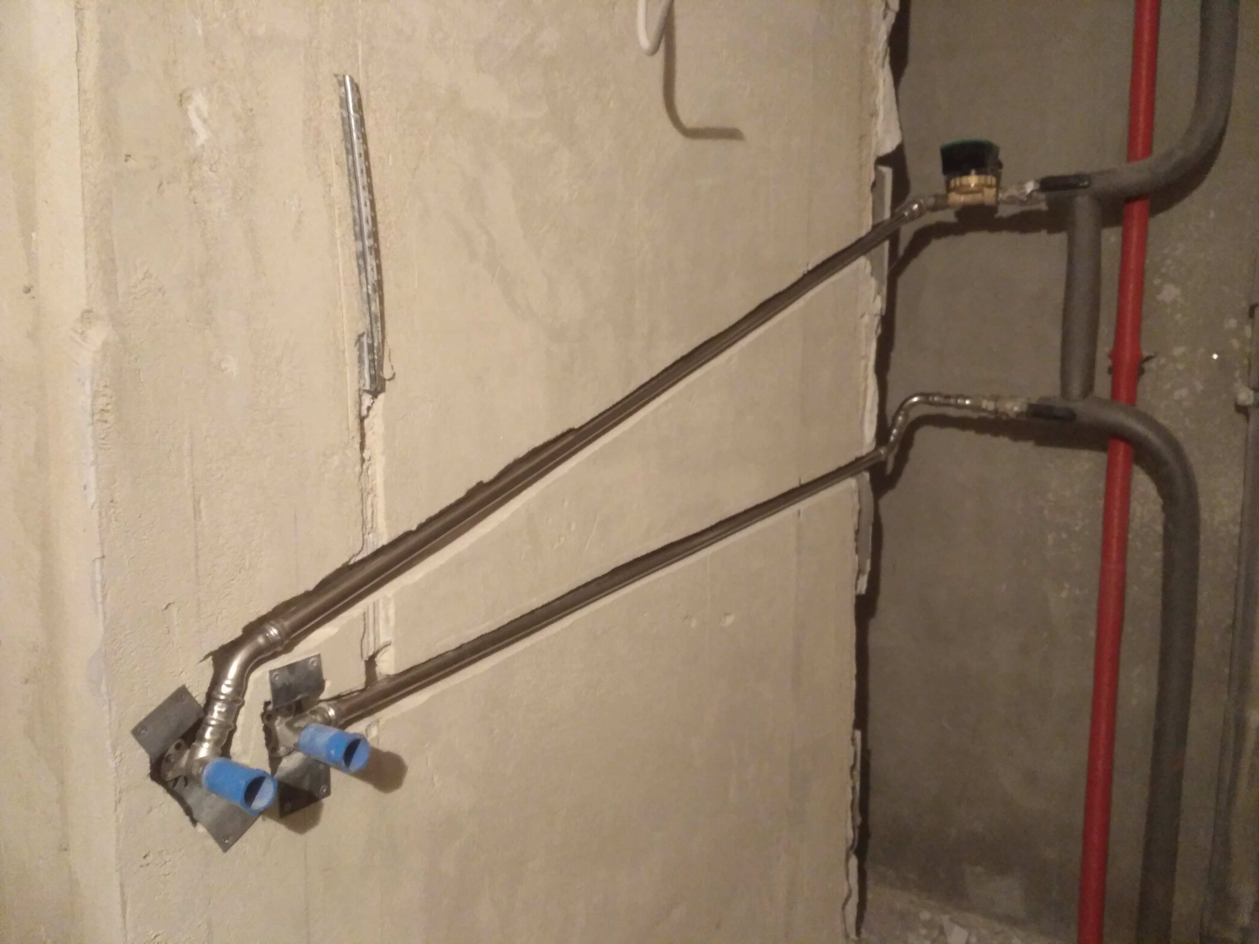

Одни спецы поставили такой насос на полотенцесушитель. Насос грюндфос, не помню точно как он называется, один из самых маломощных. Другой спец увидел и говорит что пока насос новый надо его снять и продать на авито, а поставить такой же но латунный, иначе быстро сгниет. Прокомментируйте, насколько быстро сгниет и целесообразны ли данные траты.

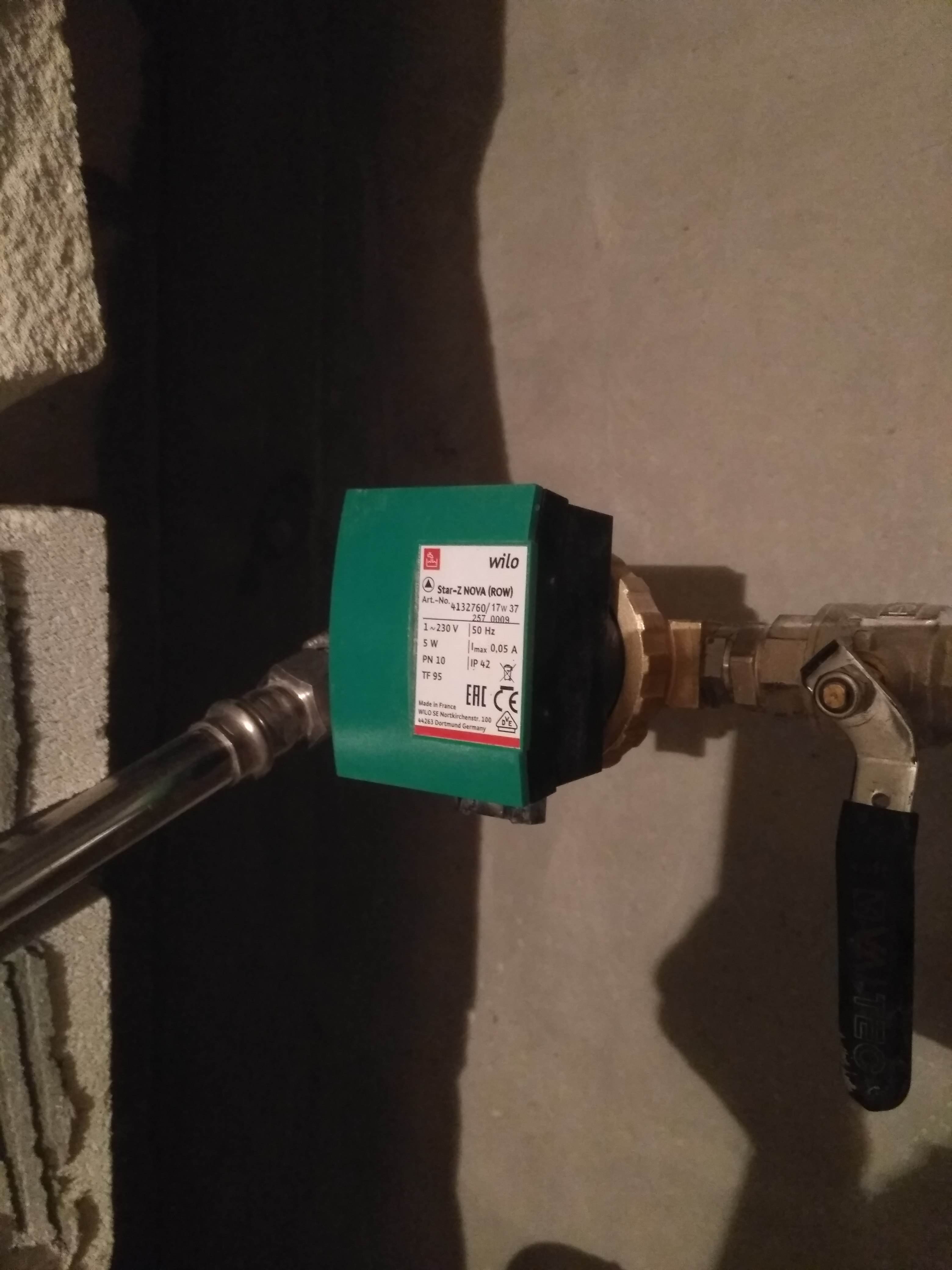

Олегович написал: не далее как сегодня)
На фото уже установленный насос?

cineman, да, уже установленный.
Что-то не приходит в голову а каким образом защищать насос от слива стояка?

Олегович написал: cineman, да, уже установленный.
Олегович, последовательно с насосом можно установить накладной термостат, который отключит насос после охлаждения стояка. А вал этого насоса должен располагаться горизонтально Моторную часть нужно повернуть так, чтобы сальник кабеля смотрел вниз.
