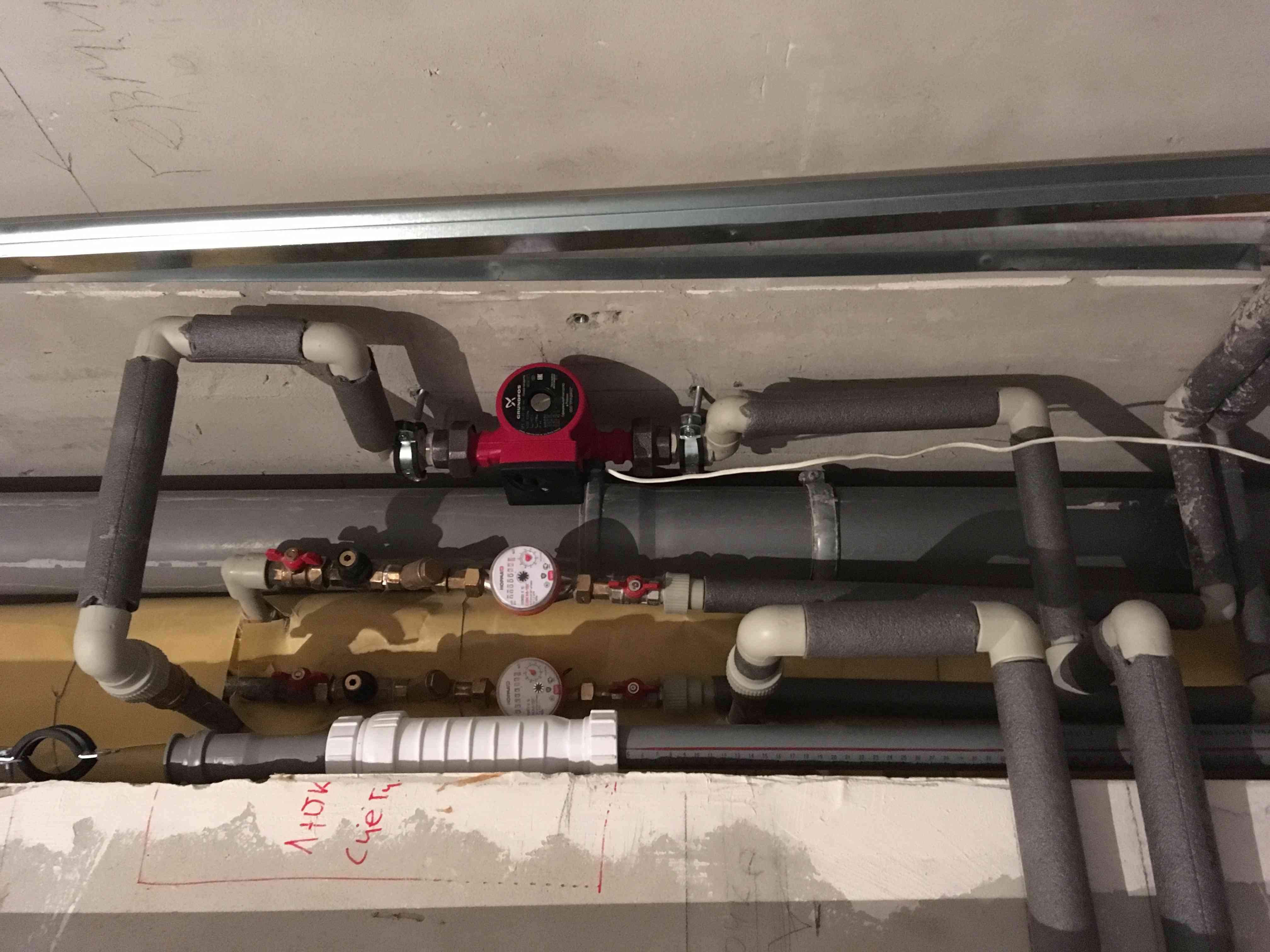

Олегович написал: но в ней указано что вал может быть установлен и вертикально,
В ней указано, что может быть установлен вертикально и указано, что это неправильно.
Олегович написал: хотя у меня горизонтально,
На Вашем фото насос установлен валом вертикально. И похоже, что насос будет невозможно демонтировать для замены.

cineman, две галки правильно и два перечеркнутых положения не правильно, вы куда то не туда смотрите...а насчёт демонтажа, слева разьемное угловое соединение, надеюсь заказчик выберет люк побольше)

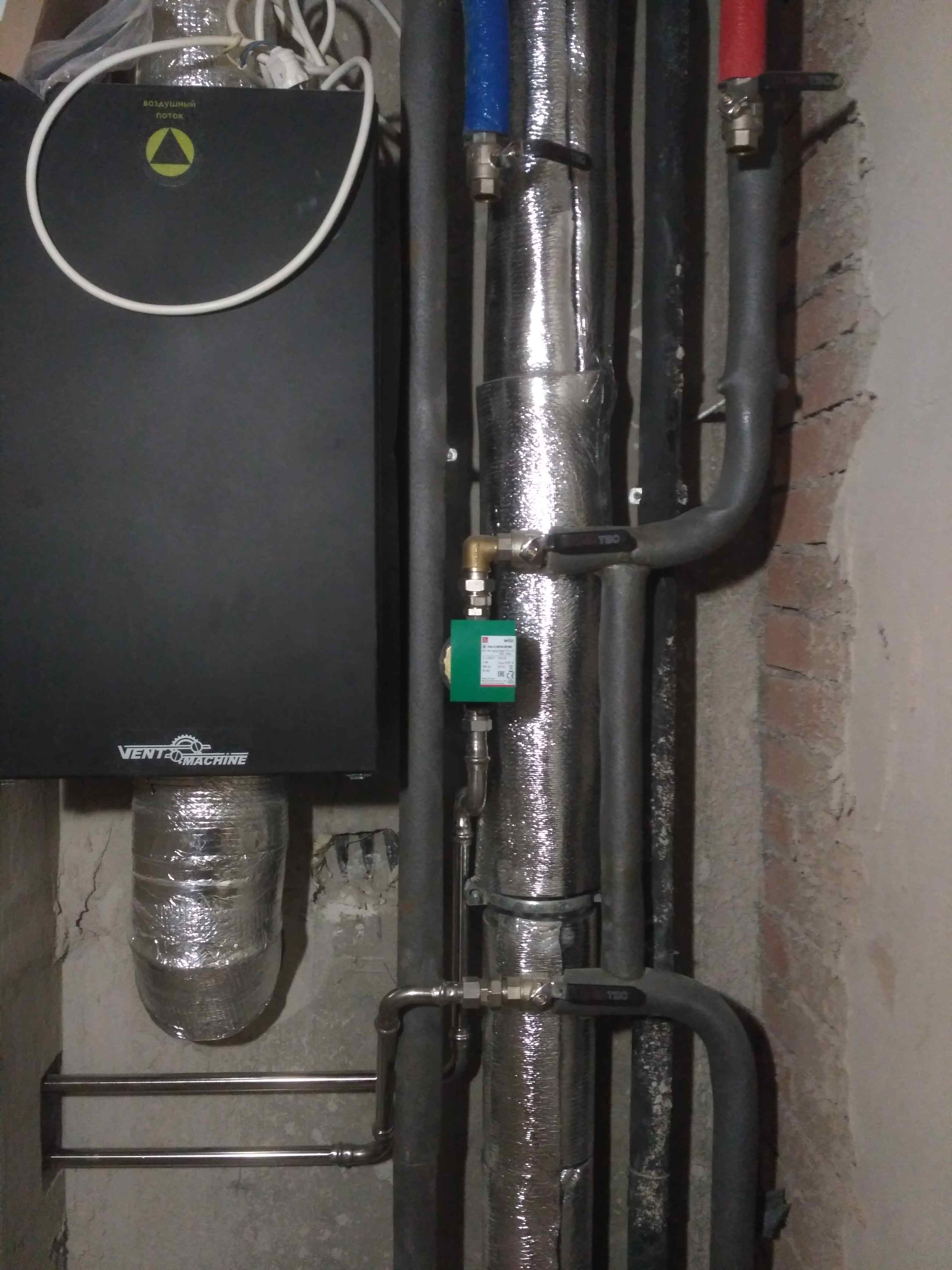

Олегович
Олегович
Эксперт
Регистрация: 26.11.2010
Сообщений: 5934
31.10.2017 в 13:09:19
cineman, я в 10-00 уже посвежее фотку выложил)
А это в другом санузле

Кстати вот мой насос:

genuimous, Ваш чугунный насос избыточный по производительности и потребляемой мощности. Самым экономичным является насос, который Олегович показал на фото. Это Wilo Nova Star Z15. Нигде в бумажных материалах его потребление не указано. Только на самом корпусе написано 4,5 Вт. Я мерил его ток клещами. Это грубый способ измерения, но цифра похожа на правду. И я надеюсь, этот насос будет легче переживать случаи сухого хода, чем близкий его аналог - насосы Grundfos UP 15-14, которые быстро стираются от работы на сухую. Этот UP15-14 в исправном состоянии будет наверное самым тихим насосом из одноклассников, я только Vortex аналогичный не слышал. А вот Wilo Nova Star Z15 я купил лишь однажды для самого себя, и мне достался очень шумный экземпляр. Сдать насос и вернуть деньги удалось лишь путём настойчивой переписки с местным офисом Wilo. Какой либо методы оценки вибрации насосов у Wilo не существует, и решение о замене насоса принимает работник сервиса на основании своих представлений о том "что такое хорошо.."
