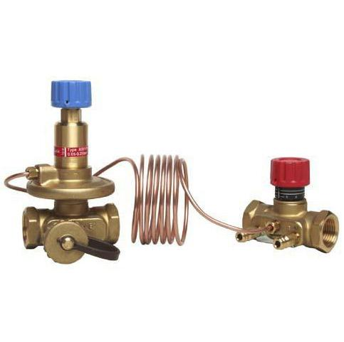

Приветствую!
В многоэтажном доме, на стояках подачи и обратки теплоносителя, перед входом в квартиру установлены регуляторы перепада давления ASV-PV Danfoss (cм фотку).
Стояки и этот регулятор расположены во временно перекрытом для доступа и обзора месте (загорожены тяжелым оборудованием). Увидеть стрелки направления потока теплоносителя, нанесенные на корпусах регулятора пока не представляется возможным.
Отопление по дому запущено, клапана ВСЕ открыты, в том числе на всех радиаторах в квартире и на обеих частях регулятора. Протока теплоносителя нет. Совсем нет.
Вопрос. Если допустить, что обе части регулятора (или одна из них) смонтированы не правильно, против направления стрелки потока теплоносителя, то это может объяснить полное отсутствие протока теплоносителя через систему отопления?

в квартирах подо мной и надо мной отопление работает. так что косяк видимо у меня в "тепловом ящике". дом новый. квартира была не жилая, но во время сдачи дома отопление работало прекрасно. регуляторы никто не разрегулировал, их просто сантехник снимал пару лет назад, чтобы с площадки их никто не "свандальничал", а месяц назад установил снова, так как идет завершение ремонта перед вселением. ящик загорожен, пока вне нормальной доступности. могу только запустить к нему руку и, нащупав, открыть клапана на подаче и обратке от/к стояку.
полное отсутствие протока определяю тем, что за сутки открытого состояния батареи нисколько не нагрелись, а все металлические части внутри "теплового ящика" на ощупь совершенно холодные. напорная труба стояка горячая.
ящик разблокируют через 3-4 дня. тогда конечно разберемся. просто я для себя хотел бы уяснить этот вопрос касательно неправильной установки одного или обоих частей регулятора.
так будет ли полностью перекрыт поток в данном случае?

уточню, на напорном трубопроводе установлен клапан ASV-M (без ниппелей).

Ежачок написал: верно ли будет утверждать, что в случае если с давлением в напорной магистрали все в порядке, то при неправильной установке (против стрелок) одного или обоих частей регулятора, проток будет полностью остановлен?
Например, клапан ASV-М, является запорно-измерительным. Он может быть полностью перекрыт (тогда конечно, никакой циркуляции не будет). А клапан ASV-PV не может перекрывать поток, а только регулировать перепад давлений на входе в квартиру от 5 до 25 кПа.

Inch1964 написал: Например, клапан ASV-М, является запорно-измерительным.
если маховик клапана открыт вручную на максимальный проток, но сам клапан смонтирован наоборот, не согласно стрелке потока теплоносителя, то магистраль может быть полностью перекрыта? верно?

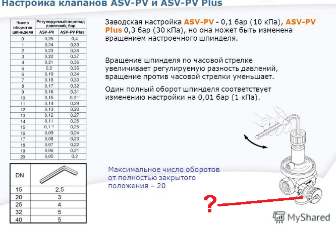

Сообщений: 919
03.11.2017 в 09:45:07
