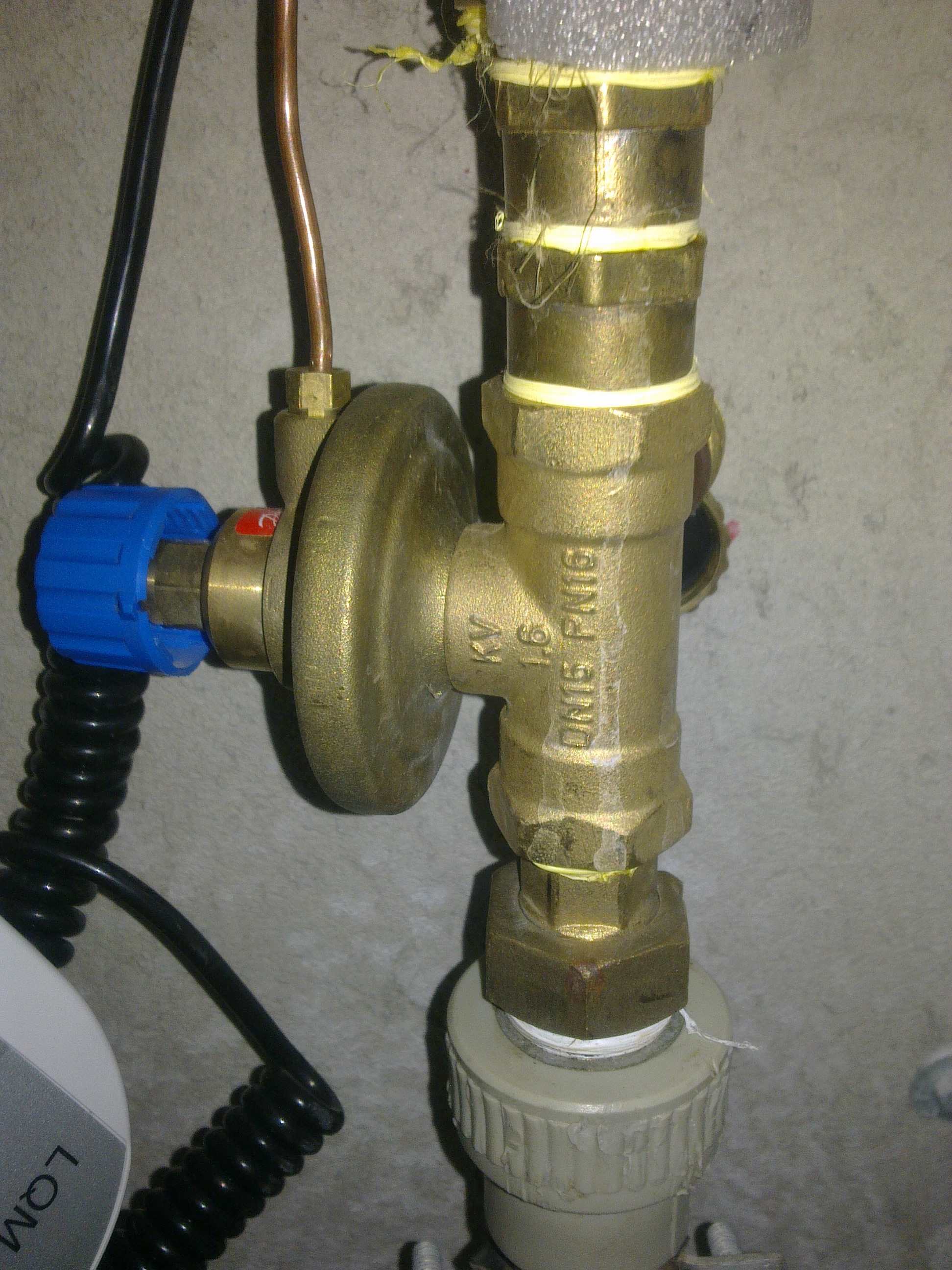

Inch1964, подскажите, пожалуйста, если оба клапана установлены верно, согласно направлению стрелок и барашки полностью открыты, но при этом проток теплоносителя отсутствует, то как можно форсировать полное открытие протока через систему? может быть полным открытием (или закрытием) того заветного шестикранного штока под крышечкой? мне сейчас важно убедиться, что теплоноситель по моей системе пошел и счетчик начал функционировать. затем будем приглашать специалиста регулировать и пломбировать систему по всему дому.
ps давление в системе отличное, так как насос крышной котельной выдает давление, достаточное для разгона теплоносителя по 8 стоякам (12 этажный, 4х-подъездный дом), но заселены и подключены к отоплению пока только 40% квартир. на нашем стояке из 12 квартир отапливаются 5, причем как надо мной, так и подо мной.

Inch1964, мне удалось просунуть руку с телефоном и сфоткать клапан. это asv-p (не asv-pv, как я полагал ранее). он же не настраиваемый?
если его мембрана заблокирована в закрытом положении, то как разблокировать? посоветуйте, пожалуйста!

сегодня разобрался. действительно оказалось, что клапан на обратке asv-p был установлен в противоток и поэтому он через импульсную трубку блокировал клапан asv-m на подаче. косяк устранил!

Ежачок, ASV-P, - регулятор перепада давления прямого действия; поддерживает постоянный перепад давления dP = 10 кПа.
На нем самом должен быть перепад. Т.е. на входе должен быть перепад минимум 13-15 кПа. Если его нет - значит перепад падает на других этажах и квартирах. Или насос в ИТП на даёт проектного перепада давлений.
Берется дифманометр, проект с гидравлическим расчетом, и на каждом АРПД измеряется перепад. Если АРПД неисправен - его следует отремонтировать или заменить.

Inch1964, в "моем" случае asv-p был просто перевернут против потока. я развернул, стравил воздух и система заработала.

Добрый день, имею на входе в квартиру подобный регулятор перепада давления (думаю это DANFOSS, т.к. на батареях в квартире от застройщика были установлен терморегуляторы этого производителя).
Купили квартиру год назад, в прошлом сезоне батареи были еле теплые, хотим перед этим отопительным сезоном решить проблему... Пришел сантехник, порекомендовал заменить радиаторы, чтобы были с краном маевского, что уже сделано, кроме того, оказалось, что ввод в квартиру, часть что после вентиля (см фото), сильно проржавела и сантехник рекомендует заменить весь проржавевший участок (далее идет пластик) и заменить вентиль, т.к. он плохо работает и в плачевном состоянии. Можно ли установить только 1 вентиль (красный) от другого производителя? Что делать с трубочкой - подключать к новому вентилю или заглушить (так предлагает сделать сантехник если не найдет где купить новую трубочку )? :help
Дом многоквартирный, с горизонтальной разводкой, счетчика тепла нет.
Как выглядит сейчас - на фото, кстати, почему все потекло/заржавело? Плохо была трубочка закреплена?

sebis, остановите идиота. Это не набор «вентилей с трубочкой», это регулятор перепада давлений, в конструкцию которого вмешиваться нельзя. Заменить трубы можно и без порчи регулятора. Найти и устранить протечку - также элементарно, на месте всё делается. Один клапан из комплекта можно и отдельно купить
Если у каких-то соседей трубки изломаны или регуляторы выкинуты - в этом причина Вашего плохого отопления.
