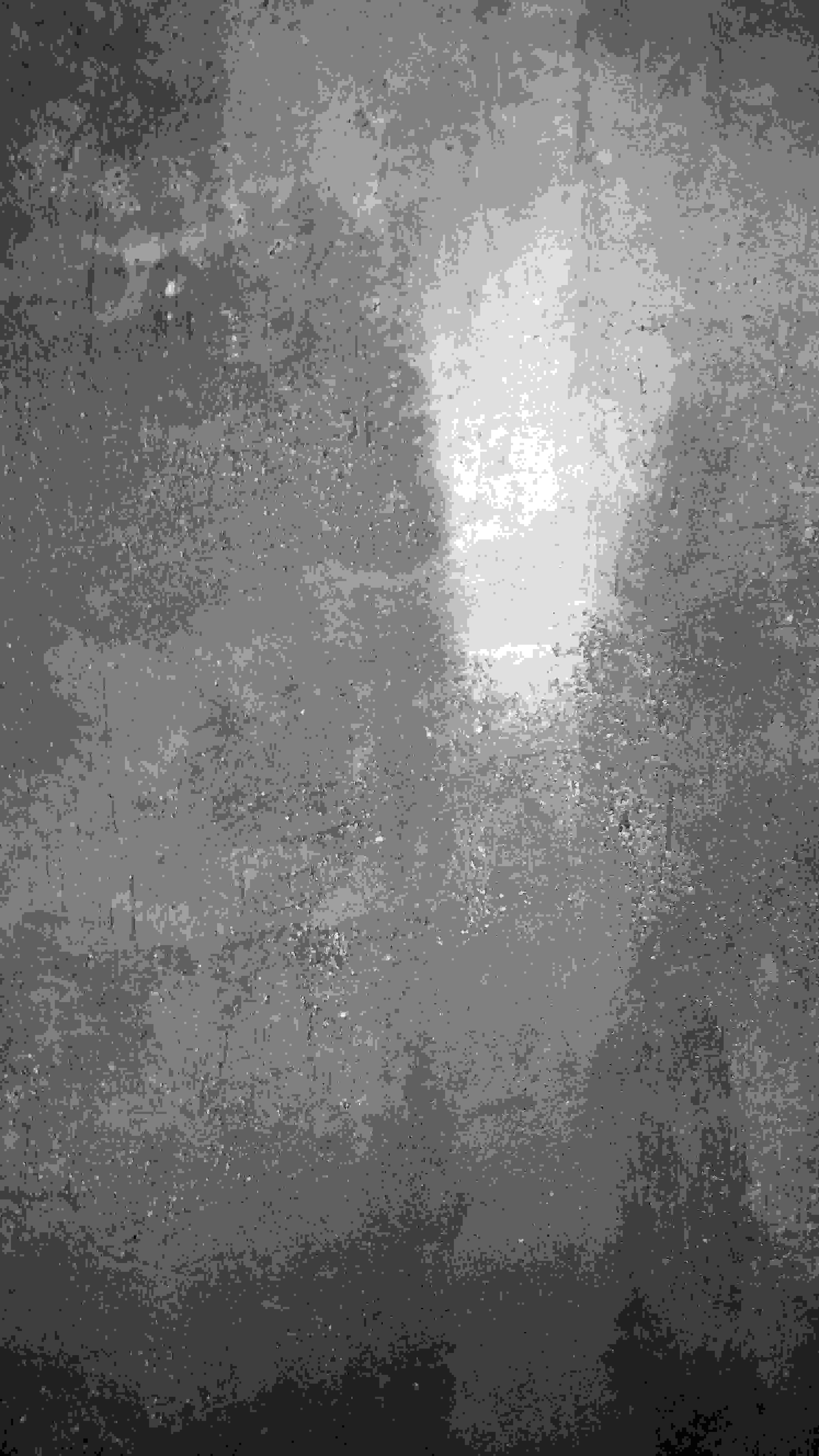

Отштукатурил стены в корридоре по маякам штукатуркой Кнауф МП-75. Брал специально ее. Она машинного нанесения, не густеет 2-3 часа. Большой плюс. Штукатурил стены первый раз ) До этого заливал стяжку, ровнял правилом, стяжка идеал (1мм на 2.5м).
На мешке не написано, сколько воды добавлять. Разводил: в чистое ведро 20л наливал 4л воды и штукатурным ковшиком всыпал смесь, равномерно распределяя по ведру. Пока смесь не займет весь обьем воды. Далее мешал мешалкой на перфораторе. Получалась жидкая легкая сметана. Всыпал еще пару ковшиков, которые уже не давали такой легкости (тяжелее мешать и не такая воздушная). Через 5-10 минут перемешивал еще раз перфоратором. Смесь состояния сметаны.
После нанесения стягивал правилом. Через 2-3 часа проверял, штукатурка еще мягкая на стене. Через 3-4 часа -- тоже мягкая. Маяки удалил где-то через 5-6 часов (а может больше). Пробовал затирать, только хуже. Либо больше яму сделаешь. Когда ее затирать, чтобы получить глянцевую поверхность ? У кого-нибудь есть опыт по работе с MP-75 ?
Есть предположения, откуда шрапнель и как с ней бороться ? Как избежать в будушем (надо еще пару стен отштукатурить оставшимися мешками).
Что дальше делать со стенами ? Планируются стеклообои под покраску. Какой шпатлевкой стартовой отшпаклевать ? Финишная шпатлевка будет Шитрок. Стартовую думаю взять Ветонит ЛР+. Первым слоем заполнить все ямки, вторым тонким слоем в 1мм накрыть. Коридор маленький, поэтому нужно максимум 2 мешка ЛР+. Нормальный вариант ? Или какую взять шпатлевку для заполнения раковин и ровнения стен под Шитрок ? Почитал отзывы про Волму-Финиш и как-то расхотелось ее брать. Про Ветонит ЛР+ отзывы тоже какие-то не очень веселые.
Хотел взять Ротбанд Финиш вместо Ветонита, но нигде не нашел. Оказалось есть в Оби. По отзывам -- один минус, цвет серый. Стоит менять Ветонит ЛР+ на Ротбанд Финиш ?

Remont21, глянцевать не нужно, под обои ветонита хватит, шитрок тоже не обязателен

Remont21, Ветонит lr шпатлевка мягкая и удобная в затирке, Ротбанд финиш шпатлевка твёрдая и затереть её проблематично и она бело-жёлтого цвета! Это разные шпатлевки под разные задачи. Если у Вас стены планируются под покраску после штукатурных работ важна плоскость, проверяется правилом. Раковины и дырочки уйдут после шпатлевки.

Remont21, Я работал всеми тремя перечисленными шпаклевками, и скажу, что для ваших целей лучше всего подходит Ветонит.
Remont21 написал: Будут стеклообои. Стены должны быть ровными.
кроме того, под стеклообои, стены должны быть ещё и прочными. Любая шпаклевка, и особенно финишная, снижает прочность и является фактром риска. Если вы перфекционист и не любите компромиссов, тогда берите электрическую шлифмашину и снимайте "шрапнель", шлифуйте вашу штукатурку до идеально ровного состояния. Тогда, она будет максимально прочной и ровной без всяких снижающих прочность шпаклевок.

Грэй, Артур 7, спасибо за ответы. Тогда шитрок сдаю. Или его имеет смысл пустить на потолок ?
Мне нужно будет еще потолок штукатурить по маякам -- 7-12 мм слой. Маяк 6мм пролезет. Остается 3 мешка МП-75. Можно ее пустить на потолок ? Потом чем шпаклевать -- тем же Ветонит ЛР+ ? В штукатурку закатывать стеклотканевую сетку ? Какой плотности ? В стены закатал желтую (140 гр/м2). Есть синяя -- 160 гр/м2. Между плитами потолка есть глубойкий шов. Имеет смысл туда напихать какую-нибудь эластичную шпаклевку (типа Semin fiberlastic) или тонкий слой пены, а далее заштукатурить ? Плиты перекрытия грунтовать бетоноконтактом ?
Чего-то про ЛР+ не очень веселые отзывы. Взял в мешках по 20кг в Леруа, производства России. Финского нет. У финского какой был мешок ? Его реальное еще найти ?

btw сейчас штукатурил другую стену, на одной полосе между маяками поймал момент (где-то через часа 3-4, когда штукатурка чуть-чуть продавливается), оно затерлось не плохо. Идеала конечно нет, но гораздо лучше. Купил шпатель Шитрок 150мм -- волшебный )) Сам все делает, кроме мин.та )))) Надо было 250мм брать.

имеет смысл, после Ветонита (или после первого слоя краски) - шитроком.
Remont21 написал: МП-75. Можно ее пустить на потолок ?
нужно.
Remont21 написал: В штукатурку закатывать стеклотканевую сетку ?
не нужно.
Remont21 написал: Между плитами потолка есть глубойкий шов. Имеет смысл туда напихать какую-нибудь эластичную шпаклевку (типа Semin fiberlastic) или тонкий слой пены,
Делать шов эластичным никакого смысла не имеет. А вот полосу сетки отрЕзать, и закатать в штукатурку над этим швом - как раз, будет полезно.
Remont21 написал: Плиты перекрытия грунтовать бетоноконтактом ?
не нужно.
