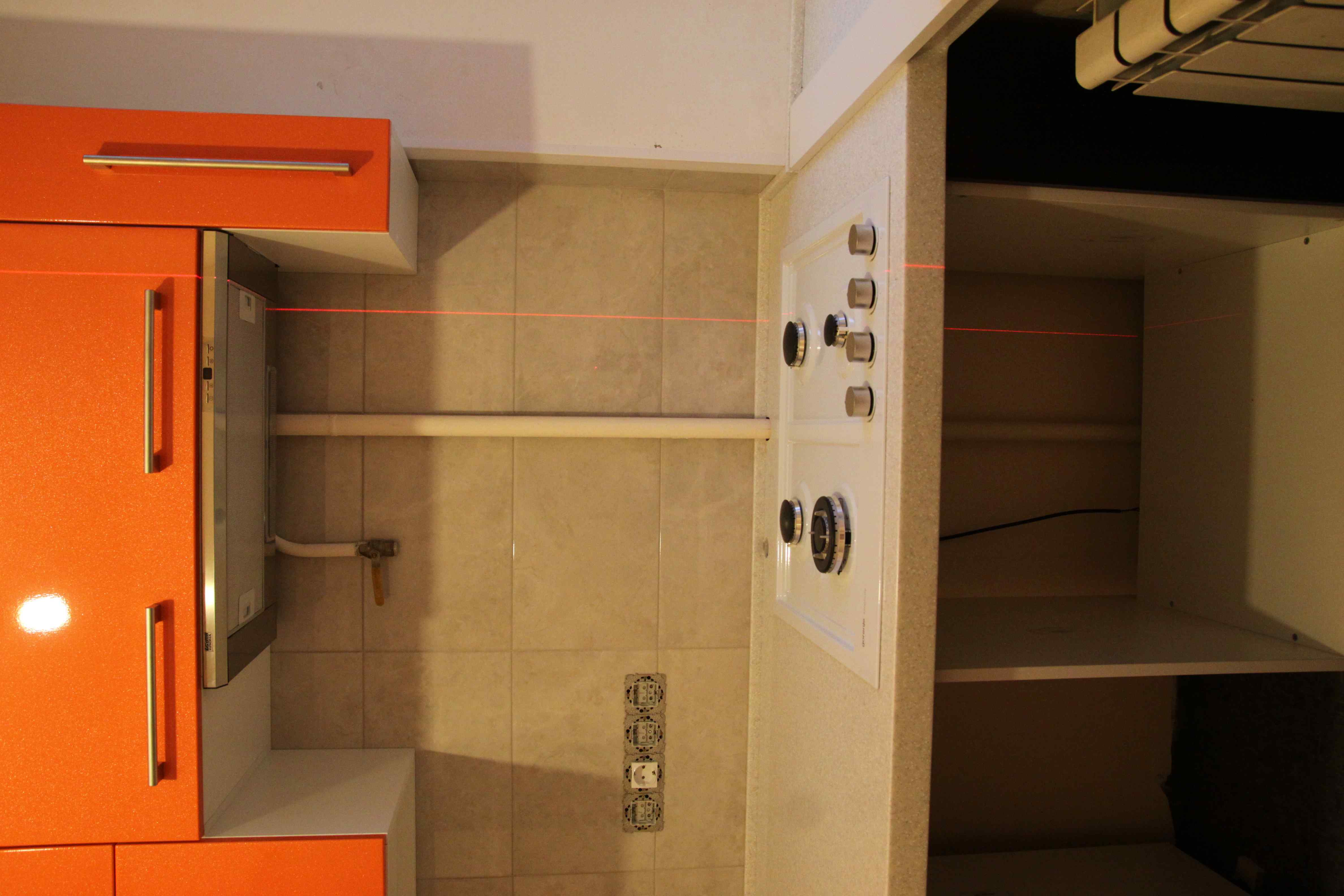

не уверен, что написал в правильном разделе... подскажите по такому вопросу. Газовая варочная панель находится не прямо под вытяжкой, а правее на 5см. Это очень критично? Вятжка висит на высоте 79см от конфорок. Шкаф справа на высоте 60см от столешницы и примерно 58см от конфорок.
ПС. Лазер светит строго перпендикулярно столешнице. Т.е. можно понять, где начинается варочная, а где вытяжка.

Voice, Если глаз не мозолит, оставьте. Или уберите этот боковой пенал, перевес те между верхними шкафами. Он пол окна перекрывает, сделать столешницу- подоконник из одного материала. На одной высоте, убрать уступ между столешницей и подоконником. Мусоро,жиро, грязесборник.

не, визуально почти не заметно, поэтому не мозолит. Столешница и подоконник - это один кусок искусств.камня (ну т.е. ясен фиг, склеенный. Но как бы один). Т.е. никаких щелей там нет и жиру скапливаться негде. А тот "уступ" - это просто белая деревяшка на подоконнике лежит :)
Если перевесить шкафы, тогда вытяжка станет сантиметров на 15 правее, чем нужно. Да и там пол кухни придется пересобрать, чтобы сделать такой финт. Внутри шкафов расположены розетки и сделаны пропилы под них. Вопрос стоит, передвигать ли варочную левее на 3-5см?
Правильно ли я понимаю, что в плане безопасности, СНИПов, ГОСТов текущий вариант расположения вытяжки относительно вар.панели нормальный? Не расплавится ли шкаф справа? Все-таки он почти нависает над конфорками (расстояние сантиметров 5-10 до них)

Voice, Не расплавится. Если эстетика устраивает, оставьте.

Расположение и соосность, не очень. В целом работать будит. Шпон со временем слезит на углу шкафа.

а когда газовщики придут подключать варочную, ни к чему не придерутся?

Voice написал: а когда газовщики придут подключать варочную, ни к чему не придерутся?
за несоосность не придерутся. а за расстояние от плиты до мебелЕй - читайте в паспорте на плиту.

Каково минимально разрешённое расстояние, по вертикали, от плиты до навесного шкафа? Гляньте в документацию на плиту. И сделайте по документации.

Помоему у вас завышено расположение вытяжки, проверьте по паспорту к вытяжке, для газа вроде 60 см. Иначе толку от вытяжки не будет

RomoR, вытяжка "для газа" делается вверху, не ниже 20 см от потолка. А то, про что вы подумали - это вытяжка "для борща" :) . Для работников службы газа, это не вытяжка, а просто мебель :)
