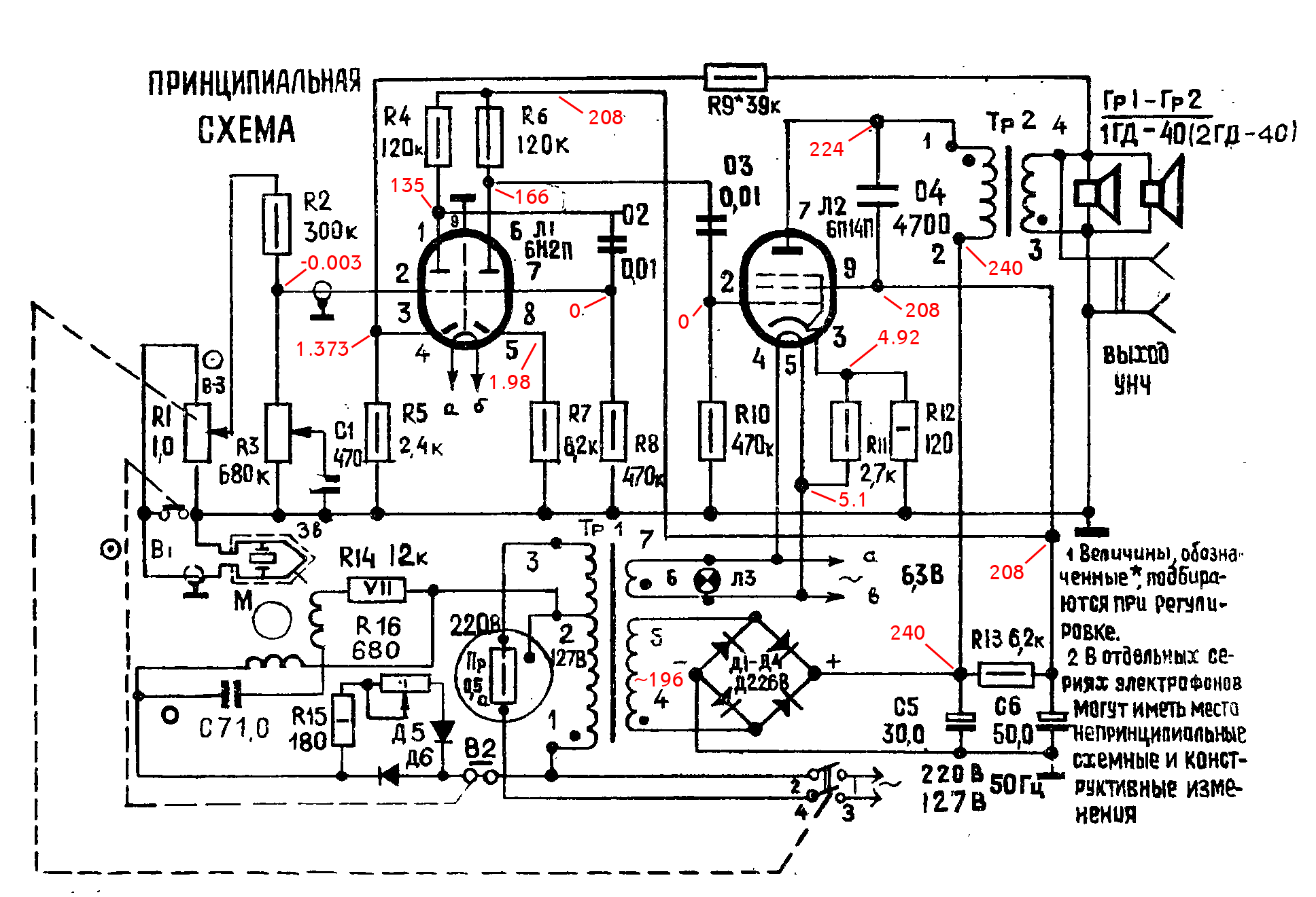

Здравствуйте! Попал мне в руки вышеназванный проигрыватель (такой конструкции, вообще не предусмотрено переключение скоростей, в интернете вообще не нашёл фотографий такой модели). Хочу его восстановить и подарить знакомой. Сам электроникой не интересуюсь, но приходилось иногда ремонтировать простейшие неисправности, вроде перепайки конденсаторов. Поэтому, хотелось бы без излишнего погружения в изучение материала, если это возможно, по-быстрому исправить прибор. Постараюсь как можно полнее описать ситуацию. Значит, при первом включении проигрывателя без диска произошло следующее. В динамике появилось шипение, которое нарастало ровно секунды 2-3 после чего, или во время этого, пошёл слабый дымок откуда-то из верхней части внутреннего содержимого самого проигрывателя (т.е. не из корпуса динамиков) и я выключил прибор. Предохранитель не сгорел, хотя как я обнаружил, он был вставлен неправильно. После правильной установки и включения проигрыватель крутит пластинку и отключает пластинку по её окончанию, но звука вообще нет никакого. Осмотр схемы, динамиков и контактов не обнаружено было никаких видимых дефектов. Все провода на месте, лампы светятся. Буду очень признателен, если кто-нибудь сможет ткнуть пальцем в возможную причину. Спасибо

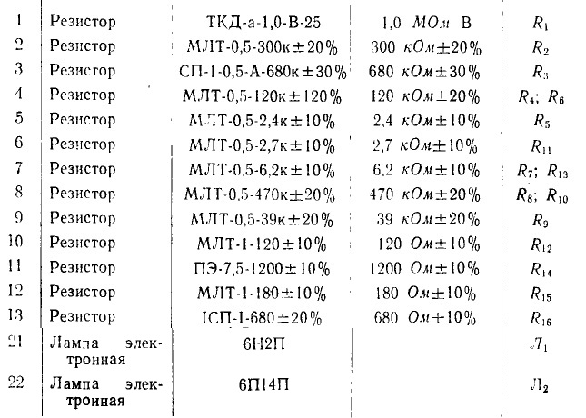

Повнимательней осмотрите все резисторы с R4 по R12. Собственно, там останется еще лишь 4 конденсатора, пара ламп и разделительный трансформатор. Если крутить регулятор громкости, есть хоть какие-то шорохи?
Но лучше выбросьте на помойку эту штуку, которая только попортит пластинки. Если хотите подарить проигрыватель винила, то ищите с нормальным приводом и тонармом.

Если совсем глухо глухо и ничо не слышна сгорели диоды и на электролитических конденсаторах не будет +240 вольт

Aтос написал: Если совсем глухо глухо сгорели диоды и на электролитических конденсаторах не будет +240 вольт
Да, вообще-то с этого нужно начинать. Первым делом проверяем наличие питания. Красные цифры - напряжения в контрольных точках.

Большое спасибо всем за отзывчивость! Да, оказалось, сгорели несколько резисторов.
