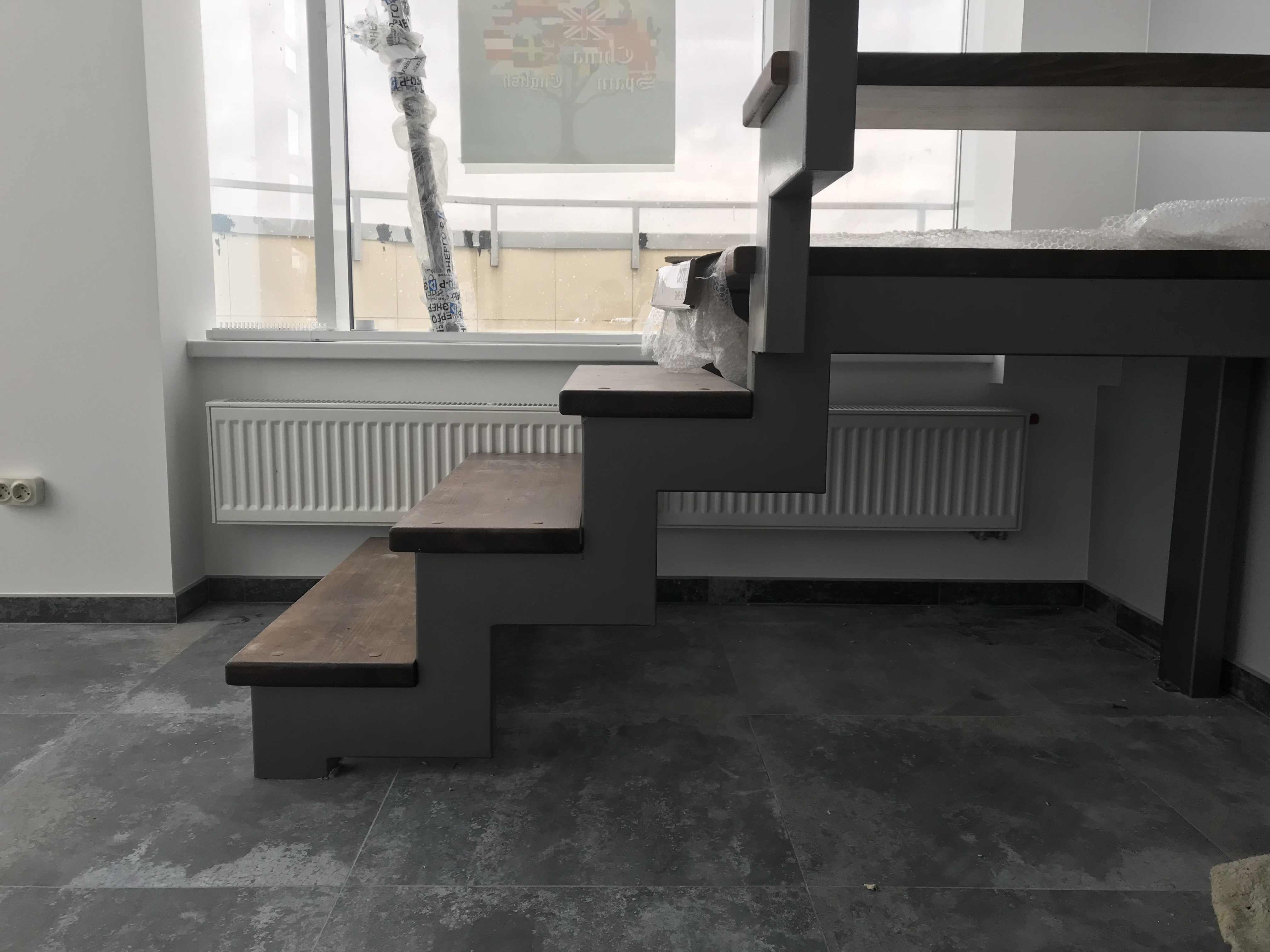

Вот кстати плюс панельных - любое окно можно перекрыть легко и непринуждённо.
11.11.2017 в 00:34:42
Mazayac, вот из за этого их как раз и меняют, что они длинные, мебель не становится
11.11.2017 в 00:51:10
master.msk, какая такая мебель в оконном проёме?
11.11.2017 в 00:55:54
Mazayac, такие большие окна не так часто, сбоку шкаф, в кухне холодильник
11.11.2017 в 18:23:56
master.msk, а в случае с большими окнами (в пол) лучше радиатор вертикальный на стену, или что-то из вентильных конвекторов как у Kermi по полу, чтобы зря тепло не расходовать?
