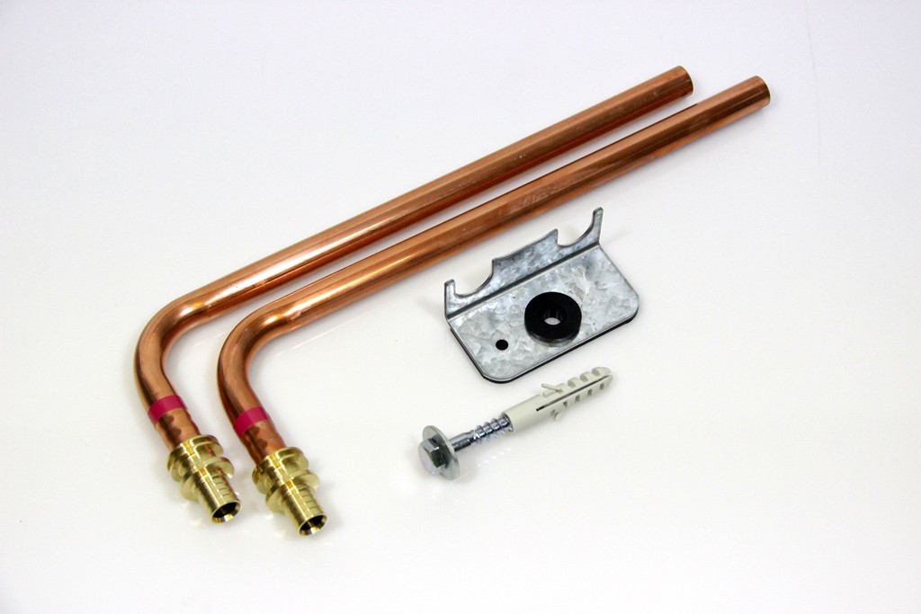

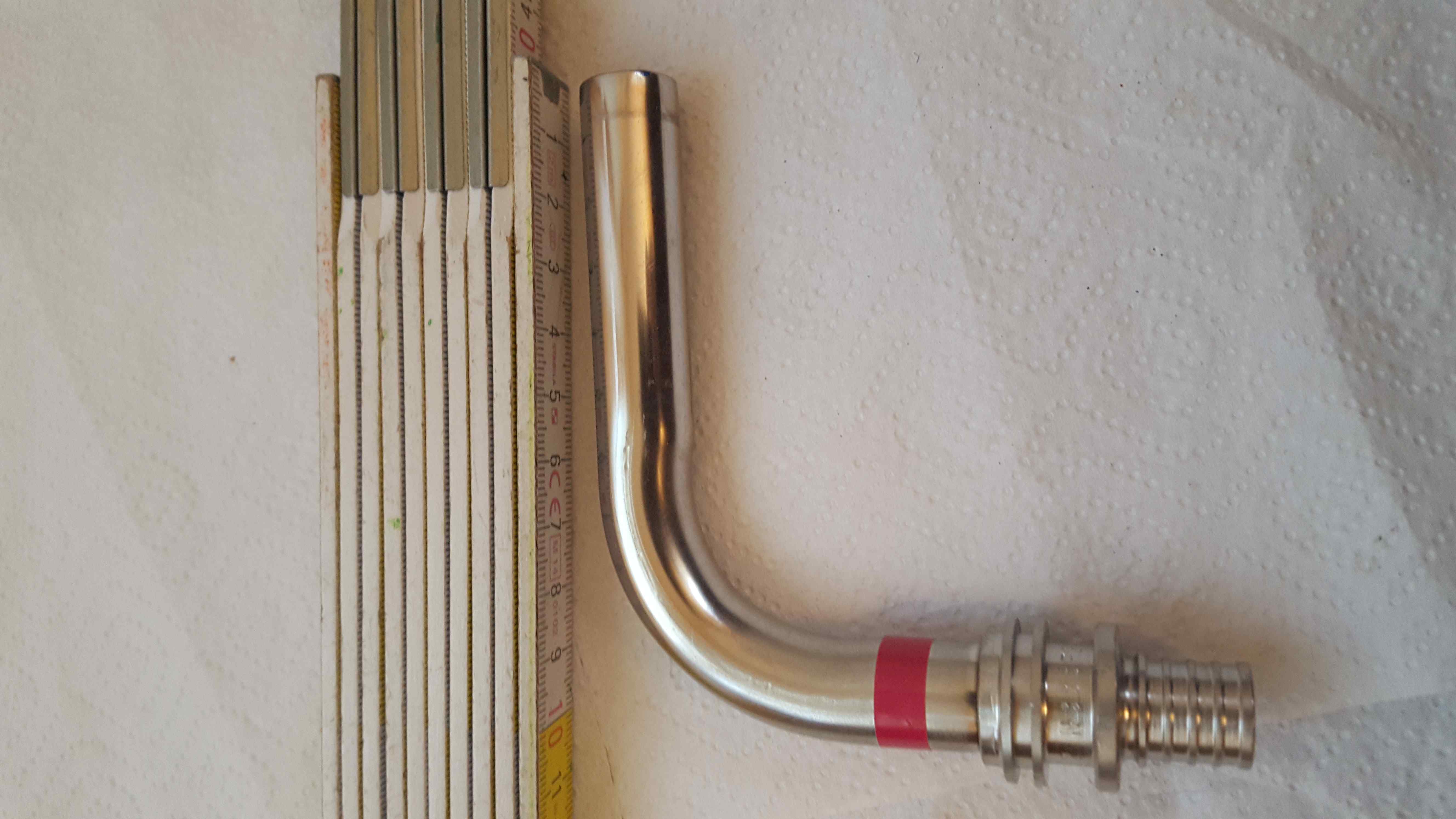

Для радиаторов у Рехау нержавеющие трубки, у Теце - хромированная медь, я не знаю из чего вы собрались "выбирать", латунных трубок для подключения радиаторов у Рехау не бывает, ни у кого не бывает
master.msk,
таки у Рехау есть латунные г-образные присоединительные трубки CuMs... насколько надёжно соединение через трубки? напрямую не лучше?

sidpro, не знаю о чем вы, мне только такие трубки рехау известны

вот такая штука есть у них в проспектах, RAUTITAN CuMs
(но я сам их не видел, может их не существует)

sidpro, есть в природе радиаторная арматура под пайку. Возможно, эти трубки как раз на этот случай. Это могут быть изделия из каталога отдельной страны.

Комплект Г-образных трубок RAUTITAN CuMs для подключения к отопительному прибору с фиксирующим уголком. Используется для подключения радиаторов с трубами RAUTITAN stabil и RAUTITAN flex в одно – и двухтрубных системах. Подходит только для варианта подключения от пола. В комплект входят: 2 Г-образные трубки, 1 фиксирующий уголок для их крепления к полу, 1 дюбель (10 мм), 1 винт (размер ключа – 13 мм) с шайбой. Материал труб: медь 15 x 1,0 мм, в соответствии с DIN 1057. Цвет: чистая медь. Материал соединительного фиттинга: латунь, устойчивая к вымыванию цинка, согласно DIN EN 12164, DIN EN 12165, DIN EN 12168. Цвет: чистая латунь. Материал фиксирующего уголка: оцинкованная сталь / РА. Межосевое расстояние труб: 50 мм.
ВНИМАНИЕ, объёмный PDF, страница 43.

Я видел эти трубки сегодня в российском каталоге. Я вижу два варианта использования; подключение ретро радиаторов и подключение арматуры под пайку. Почему нельзя использовать эти трубки из стены - непонятно.
