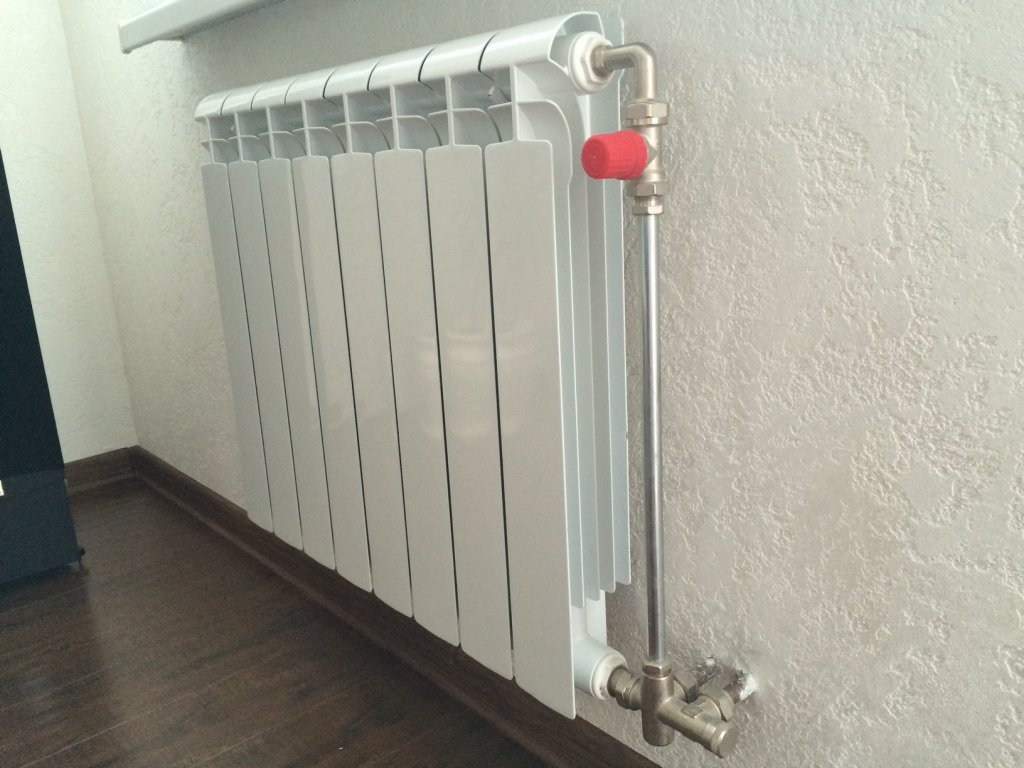

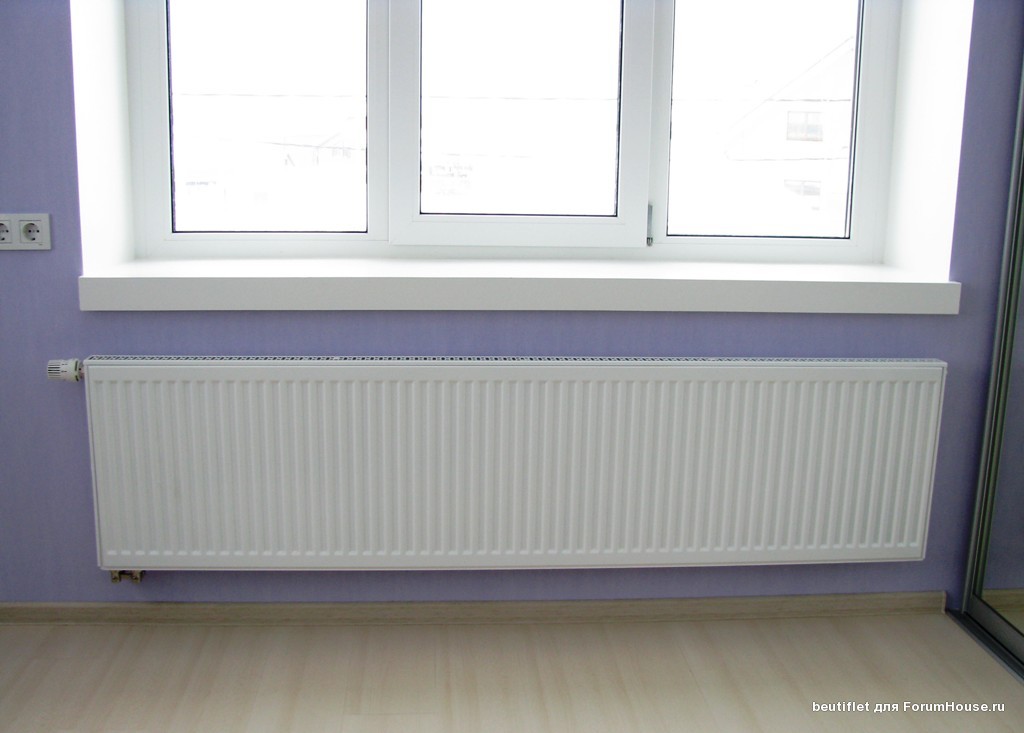

Hitgher написал: Подходит только для варианта подключения от пола. Это наверное из-за контакта цемента с медью.
Трубки снаружи никелированные, конечно, эстетично, но недешево.
Если бы себе устанавливал радиаторы на двухтрубную горизонтальную систему (где магистрали или лучи замурованы), то предпочёл бы подключение угловой Н-образной арматурой (по "народному" - мультифлекс, и он же "бинокль").
Тогда можно подключать и непосредственно пластиковыми трубками, т.к. их и вовсе незаметно. Привожу фото такого подключения ниже.
Если же стоит задача подключить радиаторы классического подключения к горизонтальной тройниковой двухтрубке, то выбрал бы гарнитуру бокового подключения, особенно когда не производился гидравлический расчет (ниже на фото слева и в середине трубы уходят в пол, но есть и такая гарнитура, где трубы уходят в стену, фото справа).
П.С. На последнем фото монтажники накосячили с направлением оси штока термоклапана, который должен располагаться вдоль основной плоскости радиатора, а не перпендикулярно. Выложил чужое фото только как пример наличия такой гарнитуры, поэтому на расположение термоклапана прошу не ругаться.
