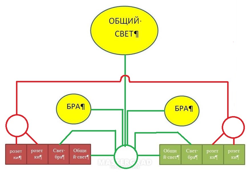

раз пошла такая пьянка, то вопрос... комната, два бра над кроватью и общий свет. плюс розетки слева и справа от кровати (собственно все на картинке). в комнату приходит два провода - на свет и на розетки. как правильно произвести подключение?) к каждому блоку розеток свой кабель и соединить их на потолке в распаечной коробке? каждому выключателю свой кабель и кабель от выключателя к светильнику? на общий свет от 3 выключателей кабеля в распаечную коробку?
совсем забыл... есть третий выключатель на общий свет при входе в комнату

ну и собственно еще немного вопросов: 1. кабеля в щит пойдут либо в штробе или в кабель-канале, есть ли какие-то ограничения по количеству кабелей в пучке?е сли у меня например 20 линий, то в щит должно прийти 20 кабелей, все ли они должны идти в одной штробе/канале, либо надо например делать одной большую штробу (широкая, но не глубокая) и несколькими пучками кабеля пускать на расстоянии друг от друга в Х сантиметров) (либо несколько кабель-каналов). 2. если я все же хочу чтобы холодильник и кондиционер после подачи питания включались с задержкой, но при этом не хочу ставить узм на 6 минут, вариантов кроме реле времени же нет? (смену узм не рассматриваю, буду ставить именно меандр узм-51м). 3. вытяжка в санузеле. есть какие-то ограничения по установке выключателя вытяжки внутри санузла? (снаружи не хочу, ибо когда-то она нужна, когда-то нет и открывать дверь для того чтобы ее отключить/включить не лучший вариант)

1) Если кабель ВВГ нг LS то можно и в пучке прокладывать.
Fenix2017 написал: либо надо например делать одной большую штробу (широкая, но не глубокая) и несколькими пучками кабеля пускать на расстоянии друг от друга в Х сантиметров) (либо несколько кабель-каналов).
Не нужно, эти пучки кабелей делить, всё прокладывайте в одном. Но штробу к щиту я предпочитаю делать по уже, но поглубже. 2)Нет, только реле времени в таком случае. 3)Да где угодно можете его установить, лишь бы не ближе 60см от раковины или ванны.
Fenix2017 написал: попробуй опять задать вопрос на который не получил ответа

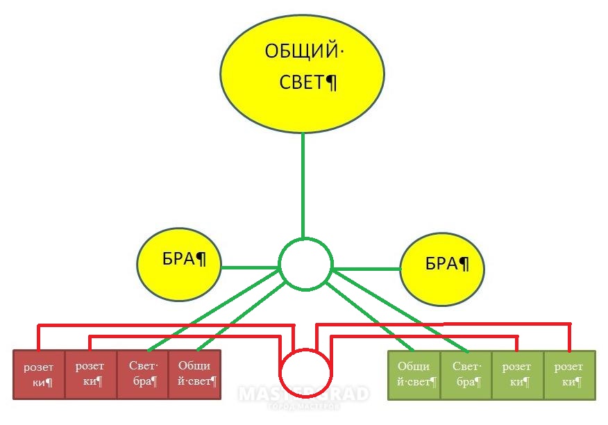

Я бы сделал один из этих вариантов.
Грубый, но справедливый

Fenix2017 написал: комната, два бра над кроватью и общий свет.
Схема на чём будет реализована (проходные выключатели, импульсное реле, радиовыключатели)?

megrad, наверное проходные выключатели. я так понимаю дешево и сердито? импульсное реле интересно, но этот вариант я думаю дороже. да и на 3 выключателя наверное импульсное рано ставить?) про радиовыключатели даже не слышал

Vadim 161, а цветными кружочками это вы распаечные коробки обозначали?
