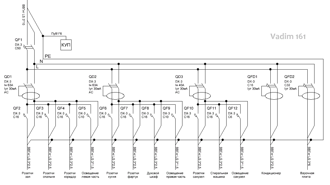

Да уж, схема ТС меня повергает в шок... Вот например схема одного из моих щитов для двушки, я считаю это максимально разумный предел, но тут кстати были некоторые особые прихоти заказчика.
Грубый, но справедливый

Vadim 161, вот интересно к чему относить духовой шкаф? Вроде как ВП стационарное оборудование, кондей тоже, духовка вроде тоже не двигается, но её под УЗО, как и кондей.
MaSeVi
MaSeVi
Регистрация: 08.10.2009
Сообщений: 18541
22.11.2017 в 16:55:14
megrad, Да большинство приборов стоит на одном месте годам. Вон, один только пылесос шарится по все квартире раз-два в неделю)))...

Vadim 161 написал: Да уж, схема ТС меня повергает в шок... Вот например схема одного из моих щитов для двушки, я считаю это максимально разумный предел, но тут кстати были некоторые особые прихоти заказчика.
Vadim 161, Заказчик придумал поставить весь санузел под одно УЗО ? Да, и я бы спокойно эту троицу раскидал бы по другим УЗО.
