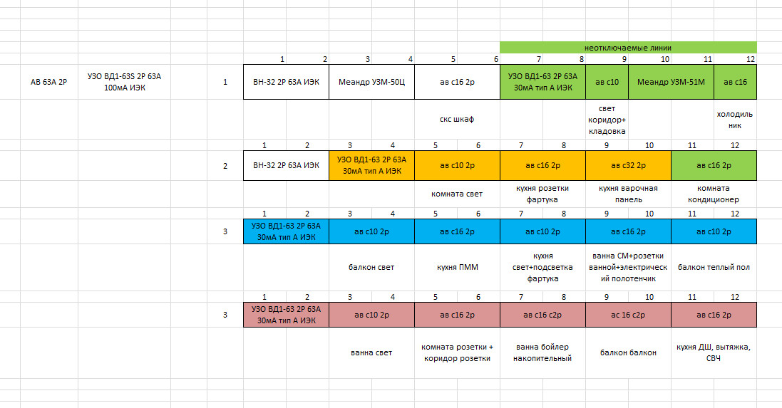

28.03.2018 в 19:44:59
подниму тему немного вверх) с электрикой тянул, сейчас опять вернулся к смене. схему немного переделал. выкладываю.
что останется неизменным и можно не предлагать исключить за ненадобностью:
  1. неотключаемые линии
  2. узм
  3. отдельное узм на холодильник и кондиционер
что хотелось бы услышать:
  1. правильность группировки линий под узо (что с чем лучше объединить а что с чем не стоит)
  2. правильность компоновки потребителей внутри щита (может что-то с чем-то сменить для более удобного подключения скажем одной гребенкой)
  3. сколько понадобится шинок N и РЕ
  4. правильность выбора наминала автомата и ВТХ
щит планирую либо https://www.21vek-220v.ru/cat/shkaf-dlya-skrytoy-ustanovki-na-48-mod-uk548n3-abb.htm либо https://www.21vek-220v.ru/cat/mkm12v4831zku-korpus-metallicheskij-shhrv48zk1-36-ip31-universal.htm в обоих щитах есть еще место под 2 модуля на каждой динрейке, может чего-то добавить?

Fenix2017 написал: сколько понадобится шинок N и РЕ
если будут двухполюсные АВ, то будет одна нулевая шинка для коммутации на 6-7 отверстий и земляная по количеству групп.
Fenix2017 написал: правильность группировки линий под узо (что с чем лучше объединить а что с чем не стоит)
Я бы ДШ ни с чем не объединял.
Fenix2017 написал: щит планирую либо
Обратите внимание, что щит АББ позволяет расширить до 56 шт АВ.
