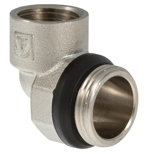

vfyuecn написал: хочу чтобы в стяжке только труба была. Про коллектор, в стяжке и речи не идет. Есть желание убрать тройники из стяжки,
Ну тогда как вариант установить в большой врезной коробке крестовину. Снизу вход, влево- вправо выходы, вверх кран маевского для спуска воздуха. В зависимости от фитингов можно разборным сделать или опрессовать. Лично моё мнение- из за 2х радиаторов городить коллектор не стоит. Ну а там...

это всё очень субъективные и растяжимые понятия. Аккуратное- это вообще не самый важный показатель. Особенно если потом это всё будет скрыто с глаз. Часто аккуратное это больше относится к - удобно обслуживаемое. У Вас же обслуживать там по сути нечего. Надёжное- вот это пожалуй самое основное, но я бы сюда добавил- работающее. Надёжность зависит не только от тех материалов которые выбираете, но и от пряморукости монтажника. Даже очень невзрачное на вид соединение, на поверку может быть очень надёжным. Разумное по цене- ну тут вообще целую отдельную тему можно разогнать. По моему личному мнению: нужно избегать безымянных комплектующих, если есть средства, то можно и в сторону именитых посмотреть, если бюджет ограничен, то ... Валтек (не сочтите за рекламу). если уж коллектор то можно вот такой вариант постмотреть:
ну а тип подключения уже на вкус, цвет и возможности. выбирайте

vfyuecn, срок службы производители не указывают вообще, где бы ни стояло изделие. А применимость - пожалуйста, открываете документацию и смотрите, есть ли там в списке «отопление». Например вот отсюда для примера: http://valtec.ru/catalog/rezbovye_i_remontnye_soedineniya_dlya_truboprovodov/rezbovye_fitingi/fiting_rezbovoj_ugolnik_vtr090n.html
