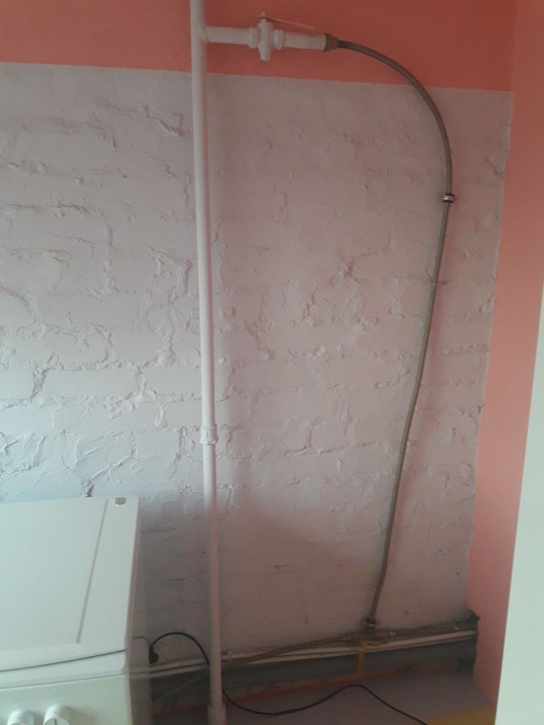

Добрый день. Вызвали из горгаза мастера для подключения плиты, но он отказался и направил к техникам для переделки всей разводки.Сказали что сильфон нельзя через стену и от крана вниз до тройника тоже нельзя сильфон.Нужно приваривать подпитку не менее 80 см от пола слева и справа от стояка,правая часть напрямую через стену на уровне не менее 80 см должна проходить в ванну где колонка и что даже металлическую нельзя пускать в то отверстие где идут пластиковые трубы из ванной. Прикрепляю фото ссылка

Здравствуйте,все верно Вам сказали,а в чем вопрос?

vlad.streltsov написал: фото ссылка
Жуть... :eek: :swoon Выкладываю фото сюда, чтобы не пропало, очень уж оно мне понравилось.

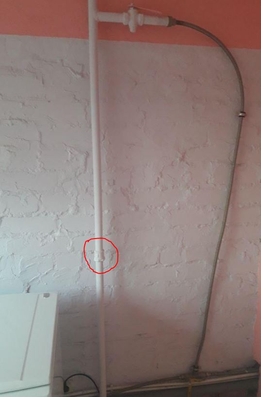

MrGalaxy написал: понравилось
:) Хочу выделить соединение на стояке.
Нет - нет да бывает оттуда начинает травить. Как устранить, загадка, особенно когда стояк в углу.

Славик64 написал: Всё
Славик64, Никакой загадки нет. Если такую утечку обнаружит слесарь из домовки,то в помощь подтягивается к нему сварщик из капиталки ,вырезают сгон и вваривают катушку!

Мистер ап, вы слишком агрессивны! Мой первый пост говорил о том, что - Зачем делать это ненужное соединение? Которое заранее никто не додумается убрать. Потом, когда потечет, никак не переберется, потому что не добраться. Где то в чем то не прав? ПС к данному фото не надо докапываться, это как пример, наглядный.

Славик64 написал: Мистер ап, вы слишком агрессивны! Мой первый пост говорил о том, что - Зачем делать это ненужное соединение? Которое заранее никто не додумается убрать. Потом, когда потечет, никак не переберется, потому что не добраться. Где то в чем то не прав? ПС к данному фото не надо докапываться, это как пример, наглядный.
Славик64, Мистер ап??Это вы ко мне или к себе?? В чем агрессия?? Я смотрю у вас вместе с BV проблемы с адекватностью. Ответ на вопрос:- Зачем делать это ненужное соединение? очень прост ,внимайте и больше не нужно глупых вопросов! Раньше допускалась резьба на транзитных участках ,не хватало сварщиков и собирали на резьбе! На фото отчетливо видно,что газопровод старый, ему лет 50 если не больше,судя по расположению пробкового крана,после него стоял узел счетчика и потом уже расходились трубы на кухню и ванную!Скорее всего горе ремонтники разобрали сгон перед узлом и сняли все трубы,сделали "красиво" как могли. Еще вопросы? p.s. Я привык по делу писать,а вот докапываться это ваша прерогатива))
