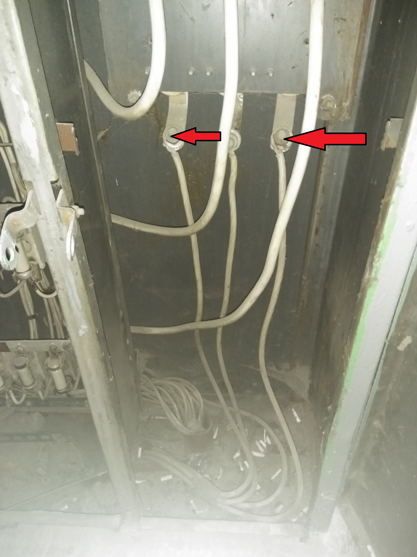

morgan-id написал: Ребятки бред по моему несете вы, в тысячу раз писал что ВРУ стоит в подъезде а не в подвале И мой щит учета ставится по проекту вблизи ВРУ в подъезде Ребята вы читаете между строк где пустота Автомат 1 стоит в ВРУ у меня от него тянется кабель 8 метров в мой щит учета в подъезде а от щита учета тянется трасса по подвалу и длина трассы 45 метров,
  1. По проекту вблизи? Вблизи по проекту - это 36 метров, КАРЛ!
  2. Не совсем понятно, сколько ВРУ в доме?
  3. Зачем щит учета и вводной АВ в этом щите ставить на "расстоянии" 45 метров от квартиры? Чтобы бегать к вылетевшему от КЗ АВ и поддерживать себя в спортивной форме? Не проще-ли тогда ЩУ установить в квартире?

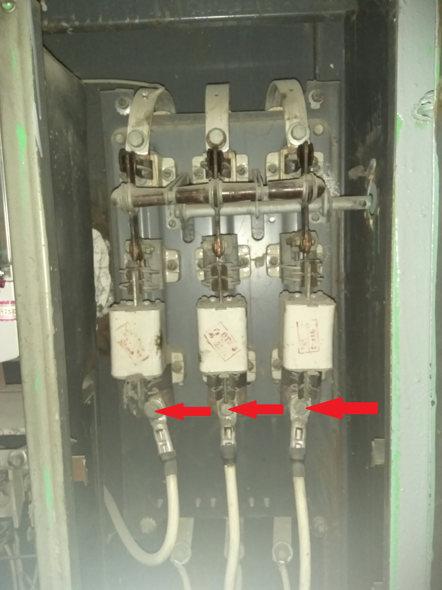

morgan-id написал: dokar написал: Зачем к шинам ? На фото Т.С видны свободные от ПВ - пинцеты на каждой фазе . Думаю что подключение через них наиболее технологично и пройдет безопасней. Кстати я думал что плавкие вставки этого типа морально устарели и более не производятся и не продаются . Ан нет .
Вы это имеете ввиду ? но там болт на 5 помоему о каком качественном соединении может быть речь
Мда.....как туго-то :killyourselfbywall:
BV, Хочется надавать по рукам. Ибо уже наблюдаются злостные намерения влезть в конструкционные соединения оборудования и подключиться туда, где категорически запрещено правилами . Найти бы их.

BV написал: Зачем щит учета и вводной АВ в этом щите ставить на "расстоянии" 45 метров от квартиры? Чтобы бегать к вылетевшему от КЗ
Потому что энергетическая компания так в приказе написала А зачем в содоводческих товариществах да и в частных домах заставляют прибор учета выносить за пределы жилого помещения ? да еще и повесят на столб повыше
BV написал: Не проще-ли тогда ЩУ установить в квартире?
Я бы рад, но нельзя
dokar написал: Хочется надавать по рукам. Ибо уже наблюдаются злостные намерения влезть в конструкционные соединения оборудования и подключиться туда, где категорически запрещено правилами . Найти бы их.
Вот это я и хотел от части узнать

morgan-id написал: Вот это я и хотел от части узнать
morgan-id,Тип вашего рубильника РПБ http://xn--80aajzhcnfck0a.xn--p1ai/PublicDocuments/01-9079-02.pdf .
Вот фото из той же серии тип несколько другой, но не суть , "платформа" одна и та же . http://tk-electro.ru/upload/iblock/565/565a8f0fb4569ba4e53d52ad766e1fcb.jpg
Место куда вы намеревались подключиться является подвижным болтовым соединением с обжимом для обеспечения пятна электрического контакта ,определенного сопротивления, для обеспечения которого применены фигурные тарельчатые шайбы, а сам болт закручен с определенным крутящим моментом и законтрен . Так что даже без всяких запретов , а исходя из здравого инженерного смысла туда и не стоит лезть .

dokar написал: morgan-id,Тип вашего рубильника РПБ
Спасибо что пояснили, если честно я туда и не хотел лезть, впринципе по моему фото даже видно что это подвижная часть У меня 3 пути
  1. Подключения к фазным алюминиевым шинам либо с луженным наконечником, либо кольцом и через луженную шайбу и шайбой с контргайкой затянуть педварительно просверлив отверстие диаметр под мой болт (не подскажите какой болт лучше поставить диаметр ?
  1. Подключение с наконечником непосредственно к болтовым соединениям к которым прикручены фазные провода идущие к фазным шинам
  1. подключение напрямую к вводным фазным проводам которые идут до рубильника
По 3 варианту, Если подключаться напрямую к вводу в обход рубильника то тогда под напряжение придется подключаться, насчет стукнет током или нет давайте упустим момент, меня интересует имею ли я права по ПУЭ так сделать ? По 2 варианту думаю не имеет значения что я на болтовые соединения подключусь что я к фазным шинам подключусь смысл будет одни
Ваше мнение господа какое ?
