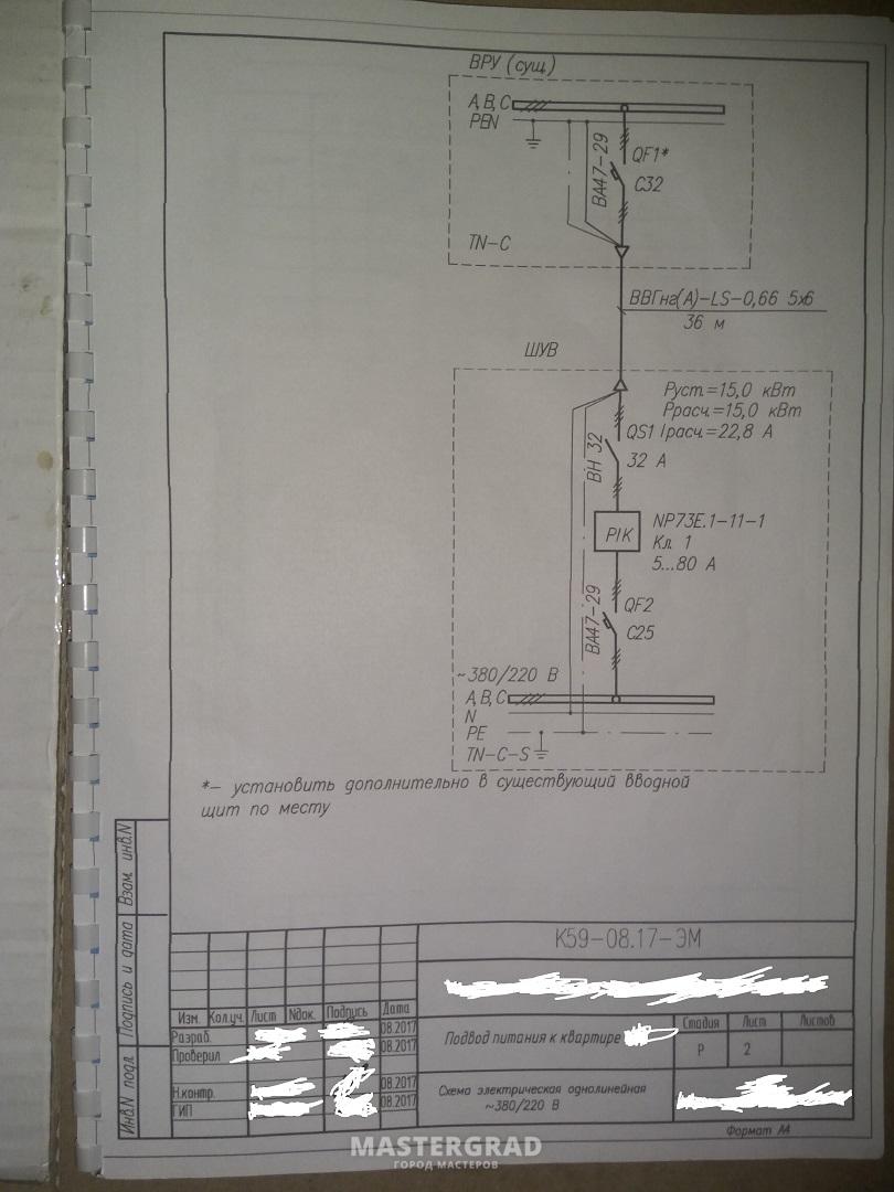

Зачем к шинам ? На фото Т.С видны свободные от ПВ - пинцеты на каждой фазе . Думаю что подключение через них наиболее технологично и пройдет безопасней. Кстати я думал что плавкие вставки этого типа морально устарели и более не производятся и не продаются . Ан нет . http://www.etm.ru/cat/nn/7200163/ Поставив вставку на 63А вполне можно обеспечить приличную селективность относительно модульного АВ С25 .
dokar, У автора есть ПРОЕКТ. Там сказано КАК. Просто прочитайте.

dokar написал: Поставив вставку на 63А
Кабель 6мм2 и по проекту указано какой АВ ДОЛЖЕН быть.

dokar написал: То что я предложил относится лишь к подключению перемычками ( соответствующего сечения) выносного шкафа с этой схемой
Так эта схема квартиного ЩУ на которую приходит кабель 5х6мм2. О каких перемычках речь?
dokar написал: Т.С. Намеревается лезть на шины не снимая напряжения . Поэтому и были предложены ПВ.
Придется ему дом обесточивать... чтобы реализовать подключение по проекту...

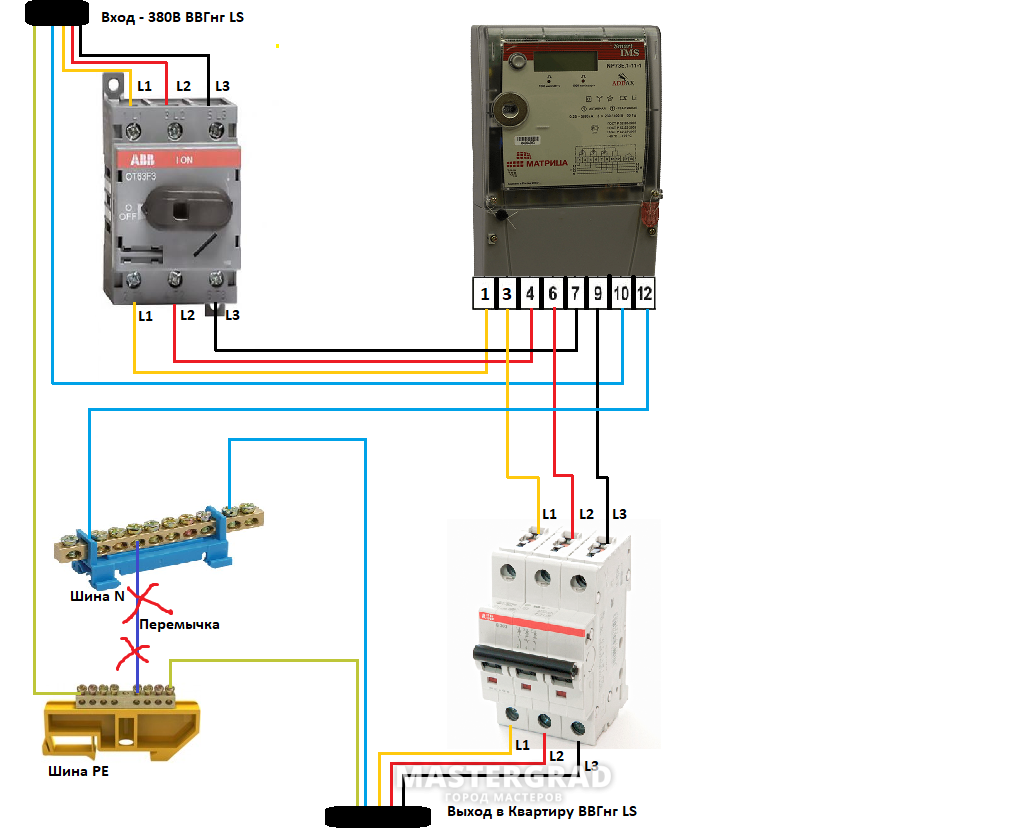

BV написал: Так эта схема квартиного ЩУ на которую приходит кабель 5х6мм2.
А вот это мои придумки ? А может - ВЫХОДИТ ?
"-За пределами рядом с ВРУ у меня стоит мой щит в котором стоят рубильник, счетчик, автомат, а от моего щита уже тянется трасса в 45 метров кабеля в мою квартиру
Значит в щите я делаю так ?-"

dokar, Я привык смотреть чережи, нежели читать опечатки автора :)

dokar написал: "-За пределами рядом с ВРУ у меня стоит мой щит в котором стоят рубильник, счетчик, автомат, а от моего щита уже тянется трасса в 45 метров кабеля в мою квартиру
Если 36 метров по проекту - это рядом.... :)
По моему автор темы местами бредит, но говорит, что по образованию - электрик, и вообще не понимает, что указано в проекте - собирается щит учета воткнуть в подвал :)

В проекте я знаю что указано и если бы я делал по проекту я бы вопросы не задавал В проекте ИЕК автоматы стоят, но сдравомыслящий их разве поставит для себя, что бы вилы стрелять начали У меня АВВ промышленные с сертификатами на каждый закуплены, с счетчиком спорить не стал счетчик продиктовала энергетическая компания Со всем остальным могу поспорить и подключится там где правильно и целесообразно Ребятки бред по моему несете вы, в тысячу раз писал что ВРУ стоит в подъезде а не в подвале И мой щит учета ставится по проекту вблизи ВРУ в подъезде Ребята вы читаете между строк где пустота Автомат 1 стоит в ВРУ у меня от него тянется кабель 8 метров в мой щит учета в подъезде а от щита учета тянется трасса по подвалу и длина трассы 45 метров, тянул я сам, покупал кабель тоже сам и знаю сколько метров ушло Дома будет стоять другой щит с группой реле защиты автоматами узо и еще кое что, позже нарисую выдам на критику здесь По проекту я не вижу условий подключений к шинам в ВРУ, (если видите ткните носом) В ВРУ у меня стоять автомат будет на 63А в моем щите рубильник 63А потом счетчик и потом автомат на 50А Трасса из кабеля тянется у меня кабелем ВВГнг LS 5х10 Подключится я могу и под напряжением не в первой, но я в ВРУ не подключался поэтому спрашиваю совета как грамотно сделать подключения что бы не быть зависимым от линии дома И весь дом обесточивать не недо, этот ВРУ идет всего на 2 подъезда 5 этажного дома, о какой дуге вы говорите ))
dokar написал: Зачем к шинам ? На фото Т.С видны свободные от ПВ - пинцеты на каждой фазе . Думаю что подключение через них наиболее технологично и пройдет безопасней. Кстати я думал что плавкие вставки этого типа морально устарели и более не производятся и не продаются . Ан нет .
Вы это имеете ввиду ? но там болт на 5 помоему о каком качественном соединении может быть речь

morgan-id написал: Со всем остальным могу поспорить и подключится там где правильно и целесообразно Ребятки бред по моему несете вы, в тысячу раз писал что ВРУ стоит в подъезде а не в подвале И мой щит учета ставится по проекту вблизи ВРУ в подъезде Ребята вы читаете между строк где пустота Автомат 1 стоит в ВРУ у меня от него тянется кабель 8 метров в мой щит учета в подъезде а от щита учета тянется трасса по подвалу и длина трассы 45 метров, тянул я сам, покупал кабель тоже сам и знаю сколько метров ушло
Ну тогда почему в сообщении, где выложен проект, нет слов что проект НЕ ВЕРНЫЙ? Где это написано? Понимаете-ли читать 5-6 старниц темы, и выуживать по крупицам КАК ЖЕ ТАМ ЕСТЬ НА САМОМ деле как-то не очень хочется. Что мешает взять лист бумаги и изобразить схему КАК ЕСТЬ на самом деле? И описать внятно, и в одном месте. Уважайте читающих... Неужели не понятно, что ВЫ там и знаете как все есть, а мы далеко и хрустальных шаров у нас нет.
morgan-id написал: По проекту я не вижу условий подключений к шинам в ВРУ, (если видите ткните носом)
Тыкаю:
  1. Подключение автомата QF1 (поз1 ) в существующем щите к шинам выполнить проводом поз 2
