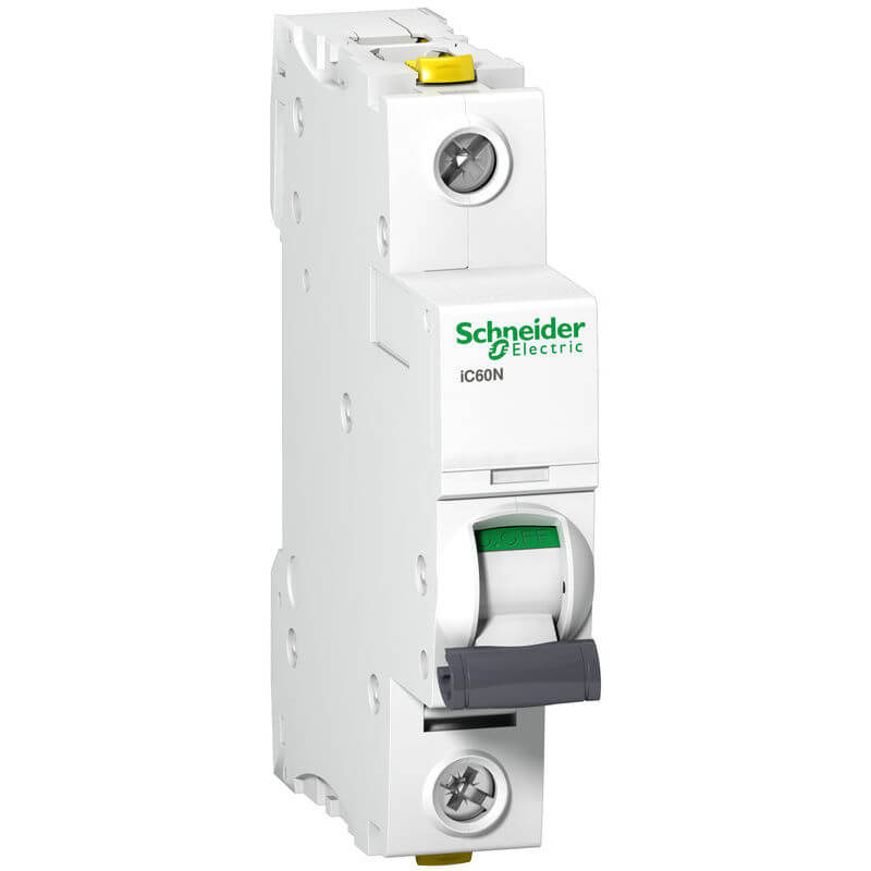

Fenix2017, разобраться в сериях Шнейдера на самом деле очень легко. Есть два варианта шнейдерматов:
  1. "Изи-ризи", как Вы указали выше, они без окошка.
  2. "Визи-шмизи", они с окошком "Visi Trip". Второй вариант лучше и дороже. Картинка: визи-шмизи. :)
Насчёт голосования за конкретного производителя - в данном случае я за ABB и набирающий популярность Hager. А вообще, я скептически отношусь к разным голосованиям. :)
