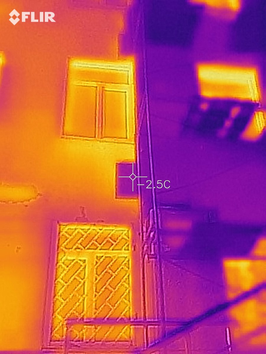

Inch1964, но судя по равнозначной температуре стояков - двухтрубочка убита и кочегарят её что есть сил только потому, что больница.

AntiLL, у радиаторов больничных шаровые краны что-ли?
20.11.2017 в 23:15:32
Да в таких объектах очень часто бюджеты на ремонт копеешные - хотя деньги выделяются огромные. Куда уходят все знают.
20.11.2017 в 23:31:07

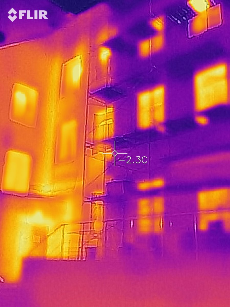

Mazayac, там интересно сделано, стоят шаровые, а после них регулировочные какие то краны. То есть непохоже что экономили.

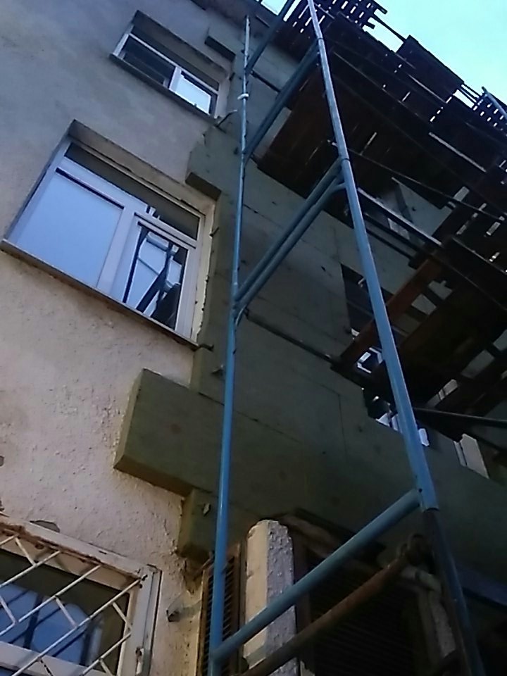

Сейчас вон вообще утепляют весь фасад. Сделал тоже пару фоток:

AntiLL, хорошо работают, чистой минватой без горючего пенопласта. Одобряю!
А регулировочные краны что-то недорегулированы похоже, для двухтрубки такие равномерно «раскалённые» бимки - нонсенс.

А это на тех батареях в помещениях где уже утеплили или где еще не утеплили ? Можно посмотреть тогда 2 варианта ? Работает ли регулировка ... Т.к. у меня дома в 2-х трубке батареи почти всегда холодные, т.к. на улице тепло, а теплопотери почти 0 ... А тут какие-то космические цифры = у меня и -28 такого и близко нет.
21.11.2017 в 21:58:09
SergSB, нет, это с той стороны с которой еще не утеплили.
