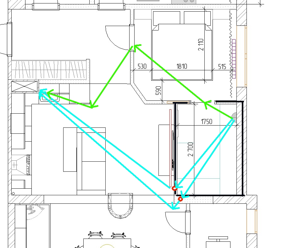

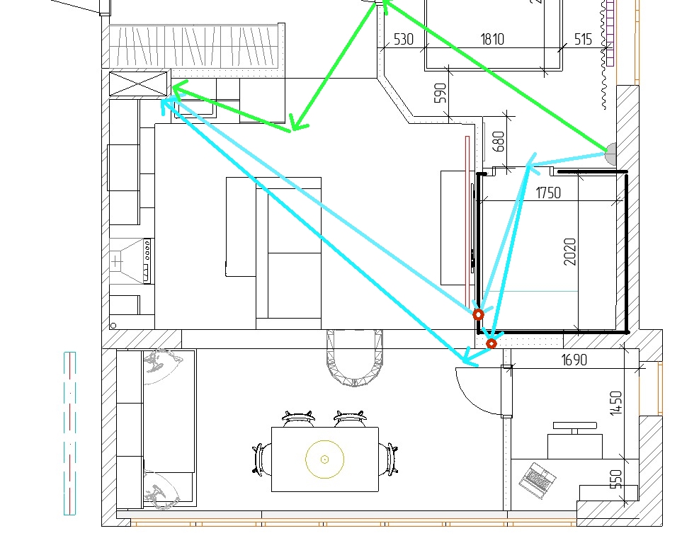

Здравствуйте, форумчане! В 2 комнатной квартире 65кв.м. (+1 нарезанный кабинетик) планирую сделать гардеробную в спальне. Сейчас в спальне КИВ справа от окна, вот и думаю, оставить его в гардеробной (картинка слева) или комнате (картинка справа).
В самой гардеробной в дальнем углу ближе к потолку хочу сделать естественный перепускной клапан, чтобы воздух из него выходил в большую гостиную-кухню-столовую и дальее в вент.канал. Нужен совет, как будет лучше. Плюс у КИВа в спальне: свежий воздух сразу в спальню, минус: Может быть холодно зимой, Маленькая гардеробная. Плюс у КИВа в гардеробной - не холодно зимой, много места для хранения, минус - свежий воздух может вообще не пойти в спальню.
В каждом варианте неочевидно, куда пойдет воздух. Голубой стрелкой показан вероятный проход воздуха через гардеробную, зеленой через спальню и под дверью в коридор и на кухню (между коридором и кухней двери не будет). Красный кружок - место для воздушного клапана. Его тоже хотел бы спросить, куда установить - с выходом сразу на кухню (- может колебать экран проектора, который планирую установить с другой стороны, + более короткий путь воздуха, тоньше стена) или на присоединенный балкон (-воздуху надо обогнуть угол и нависающую балку вдоль всего балкона, + клапан на противоположной двери стене, мб будет лучше тяга)
Черным обвел гардеробную, над ней спальня, над ней есть еще детская с КИВом, под спальней отгороженный кабинет на присоединенной утепленной лоджии. Внутренних стен пока нет (никаких), поэтому любой вариант технически возможен.
PS ничего, что в гардеробной не будет батареи? Или воздух без нее не успеет нагреться от стен, чтобы выйти через клапан наверху?
