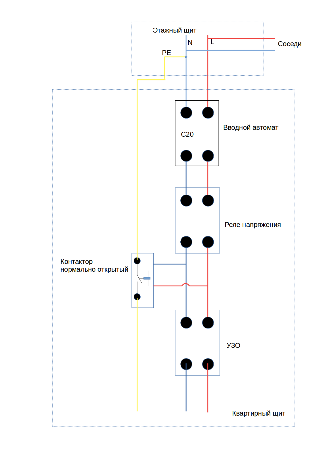

Многоэтажный многоквартирный дом. Схема заземления в этажном щите TN-C (может быть и TNC-S, но это доподлинно неизвестно). Есть желание иметь заземление в розетках, но пугает возможность отгорания нуля где-то выше этажного щита и получения на корпусах приборов фазы.
Знаю что разрывать PE нельзя, но лучше так чем никак.
Описание схемы: при штатной работе сети на управляющих клеммах контактора есть напряжение и контактор замыкаться, PE-проводник цельный. При отгорании нуля на контакторе пропадает напряжение и он размыкает PE, тем самым препятствует поступлению фазного напряжения через точку соединения в этажном щите на корпуса приборов.
Жизнеспособна ли такая схема?

dima.putsenko написал: Жизнеспособна ли такая схема?
Забудьте...

MaSeVi, ну почему? Из минусов вижу только вероятность несработки контактора, вдруг контакты заклинит.

dima.putsenko написал: Из минусов вижу только вероятность несработки контактора
И это всё? Зайдите в раздел "Help по заземлению и безопасности", там все хорошо и доходчиво расписано...

21.11.2017 в 18:14:14
dima.putsenko, про этажный щит забудьте. Если только от ВРУ дотянуть.

megrad написал: dima.putsenko, про этажный щит забудьте. Если только от ВРУ дотянуть.
megrad, от отгорания PEN на вводе в ВРУ это все равно не спасет...

dima.putsenko написал: MaSeVi, ну почему? Из минусов вижу только вероятность несработки контактора, вдруг контакты заклинит.
dima.putsenko, если Вы считаете такую схему нормальной, зачем спрашиваете?

СтранникXXI написал: от отгорания PEN на вводе в ВРУ
Э-э-э, это что надо приложить чтоб земля отгорела.

megrad написал:
Согласен, в принципе, конечно, ситуация из разряда "это вряд ли" (С), как говорил товарищ Сухов, но не совсем уж фантастическая. Я два раза такую фигню видел, дай Бог памяти, где-то в 1-й половине 90-х. Правда, питающий кабель в обоих случаях был "3+0", а состояние ВРУ такое, что ощущение было, что его поставили до н.э. и с тех пор не трогали.

dima.putsenko написал: но пугает возможность отгорания нуля где-то выше этажного щита и получения на корпусах приборов фазы.
Я тоже об этом думал и, взвесив "за" и "против", сделал (в нарушение правил) 3-х полюсный вводной с отключением PE. Автоматически конечно ничего не отключится, но, во всяком случае, если я отключаю вводной, то фазы на корпусе у меня уже не будет 100%. Но никому другому я бы так делать и советовать не стал.

dima.putsenko, кстати уж,
при
dima.putsenko написал: пугает возможность отгорания нуля где-то выше этажного щита и получения на корпусах приборов фазы.
на Ваших корпусах НИЧЕГО не будет.
