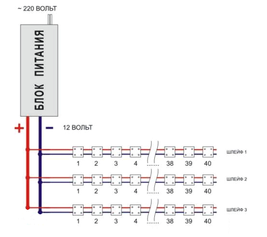

Songo, Для простоты пусть будет так:
  • 1 блок питания на 200 Вт;
  • 3 ленты по 3.7 метров каждая (мощностью 14.4 Вт/м);
  • расстояния от БП до лент: 0.5 метра, 4 метра и 8 метров.

Mr. Duke,
Легче простого: от БП до лент: 0.5 метра - провод 2х0,5мм2 от БП до лент: 4 метра - провод 2х0,5мм2 от БП до лент: 8 метра - провод 2х1,5мм2 (1мм2)
Можно от БП до лент: 0.5 метра - провод 2х0,5мм2 от БП до лент: 4 метра - провод 2х0,5мм2 Бросить 1 провод от блока 2х1,5мм2 и от него запитать обе ленты.

Songo, а Вы учитываете, что от БП идёт только одна пара (которая потом отпочковывается), а не три разных на 3 ленты? Получается достаточно прокинуть полметра 0.5 мм2 -> т-образная развилка к 1-ой ленте -> 4 метра 0.5 мм2 -> т-образная развилка ко 2-ой ленте -> 4 метра 1.5 мм2 к 3-ой ленте. Правильно? В таком случае до 3-ей ленты дойдёт без потерь, несмотря на первые 4.5 метра сечением 0.5?

Songo, имею ввиду можно ли подключить на него не 2, а все 3?
По-моему, у нас какое-то недопонимание. Чем отличаются первый и второй вариант? Что значит запитать обе ленты одним проводом?

Mr. Duke написал: имею ввиду можно ли подключить на него не 2, а все 3?
Если блок стоит в начале и потом от него идут ленты в одном направлении, то нет, провод 4мм2 будет.
Mr. Duke написал: По-моему, у нас какое-то недопонимание. Чем отличаются первый и второй вариант?
В первом вы к каждой ленте тянете свой провод от БП, во втором - у вас на 1 и 2 ленту один провод 2х1.5, а на 3тию своя линия 2х1.5. По сути разницы нет, лучше запитайте каждую ленту свои проводом:

Songo, если бы к каждой ленте свой кабель - я бы тут не спрашивал) Запитать каждую своим уже не получится. Я поэтому и приложил сразу схему подключения. От БП идёт одна пара. Поэтому и не знаю как считать.
Подскажите, а на разным участках одной цепи будет течь разный ток? На первом нагрузка полная, на втором отбрасываем первую ленту, на третьем первую и вторую?

Суперпозицией легко прикинуть : (способ не точный, но дает хорошее приближения и ошибка в нем только в лучшую сторону т.е. может выдать сечение толще чем всамом деле надо, но не наоборот)
Даю пример, не связанный с вашими конкретными лентами
  • Допустим шел бы 1 кабель к каждой ленте, По оптимальному расчету, надо бы 0.4мм2, 0.6мм2, 0.8мм2 соответственно
  • Если бы так и делать, надо закруглить все сечения вверх до существующих кабелей : 0.4мм2, 0.6мм2, 0.8мм2 в 0.5, 0.75, 1.0 соответственно (вообще то можно 0.8 занизить на 0.75, разница не значительная, вряд ли будет значительное влияние на яркость. Но допустим что не занижаем)
  • Объединяем : Там где идет ток на ленты 1+2+3, надо 0.4+0.6+0.8 = 1.8. Там где идет ток на ленты 2+3, надо 0.6+0.8 = 1.4. Там где идет ток на ленту 3 надо 0.8
  • Закругляем вверх : 1.8мм2, 1.4мм2, 0.8мм2 в 2.5, 1.5, 1.0 соответственно
(Объединяем оптимальные, не закругленные значения, что бы не закруглять 2 раза. Если объединить закругленные значения, можем полуить серьезный перебор : 1+2+3 = 0.5+0.75+1.0 = 2.25, и 2+3 = 0.75+1.0 = 1.75. Получается там где 2+3 надо ставить 2.5, а всамом деле достаточто 1.5)

Mr. Duke, используйте кабель не тоньше 2.5 мм да и вообще, нарисуйте план того что хотите подключать, Вы не на том акцент делаете, можете столкнуться с тем что визуально будет заметна разность светимости соседних участков, оно Вам не критично?

юра Т, почему не тоньше 2.5? Акцент именно на сечении, отрезки не сильно длинные, с двух сторон подключать для равномерности свечения, думаю, не нужно. Вот нарисовал план:

Mr. Duke написал: почему не тоньше 2.5? Акцент именно на сечении, отрезки не сильно длинные, с двух сторон подключать для равномерности свечения, думаю, не нужно.
потому что если возьмёте например 0.75 сечение, то до дальней ленты дойдет всего лишь 10 Вольт из 12 (а это приличная потеря яркости ленты) Вас это устроит? и ещё нюанс, БП при КЗ может дать ток ампер 20, тонкий провод может разогреться и что нибудь прожечь (натяжной потолок) и отрезки ленты всё же лучше подключать с обеих сторон, или же стыковаться они должны подключенными концами или не подключенными концами, чтобы не была заметна различная яркость

юра Т, а если на первом отрезке 0.5 м будет полторашка (она сразу была проложена по умолчанию) и на последующих двух отрезках 4 мм2, сколько дойдёт до дальней ленты? 1.5 в начале выдержит 20 ампер? Потолок гипсокартон.
