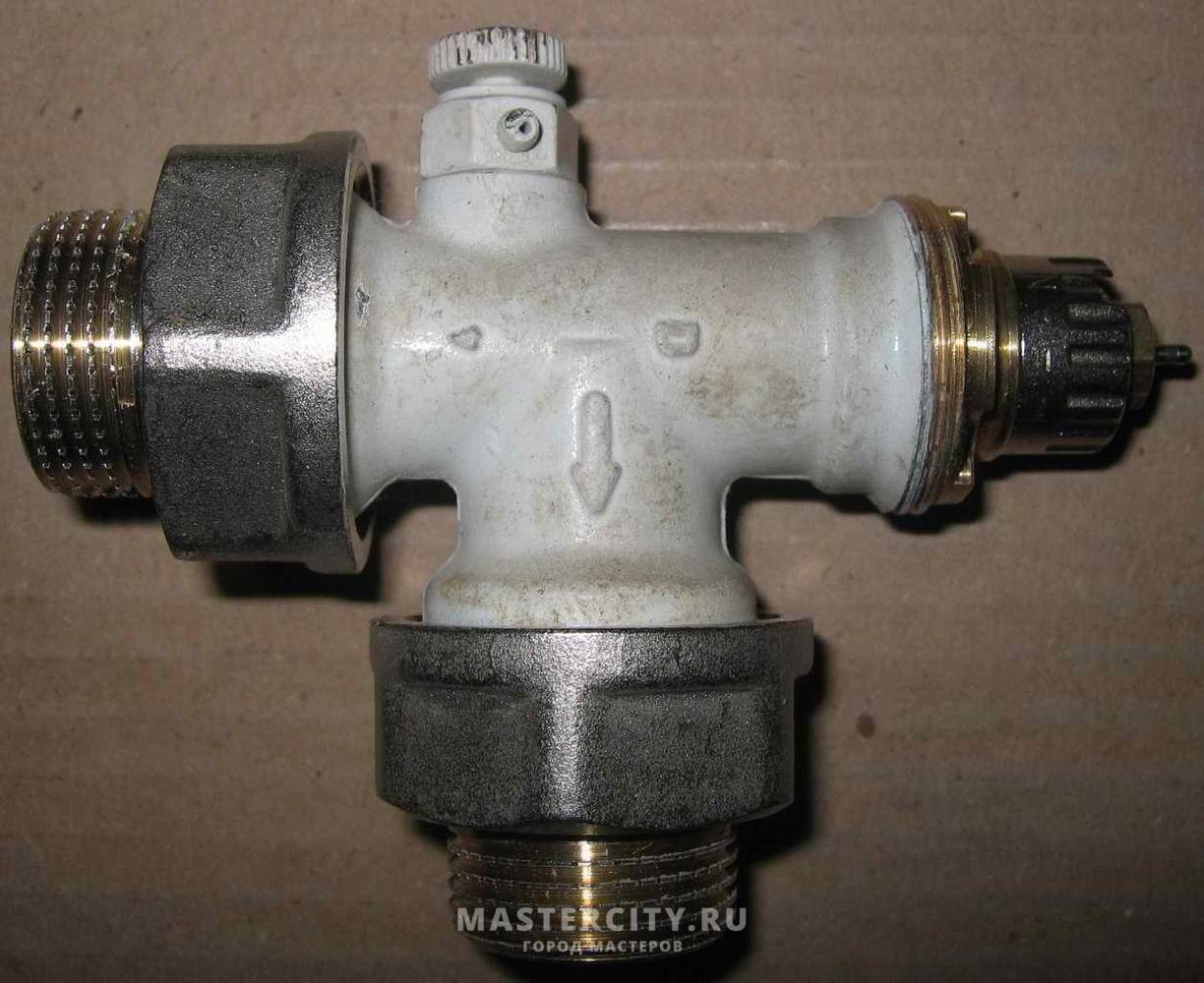

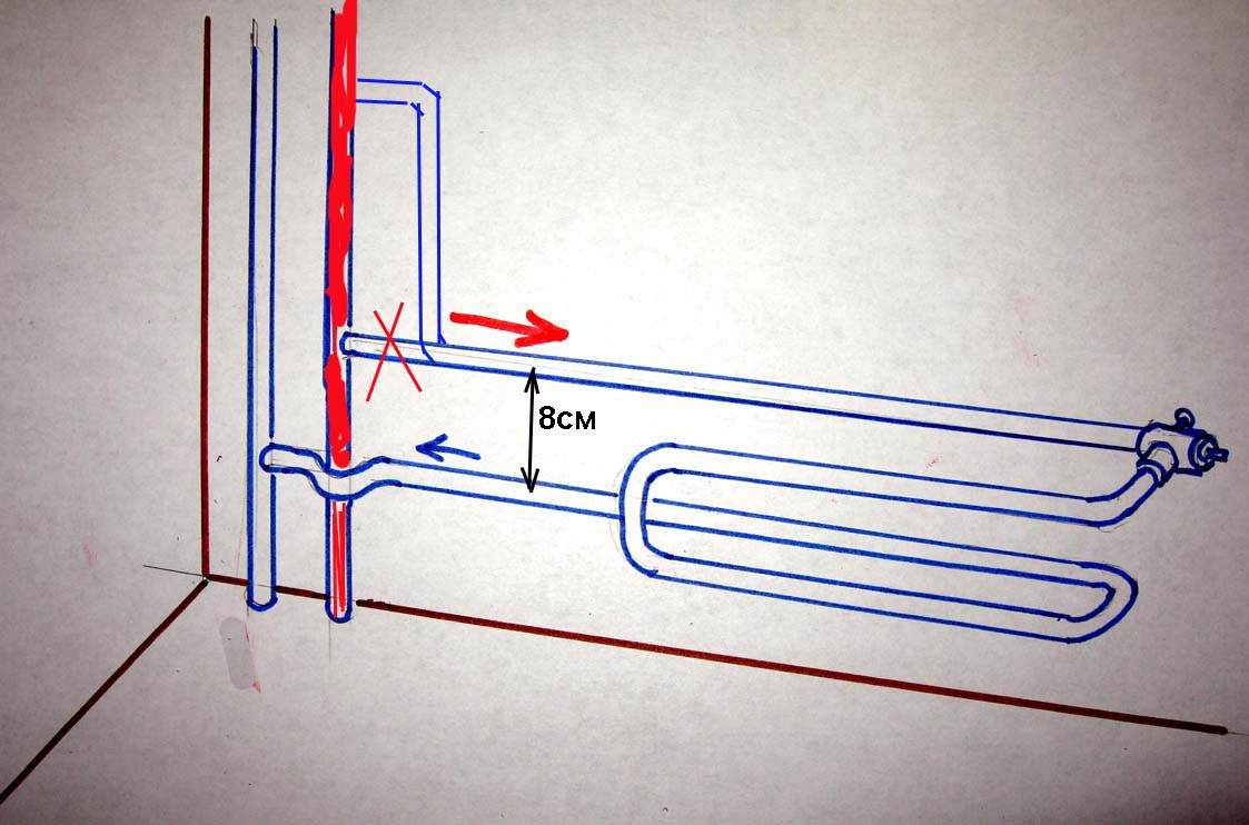

двухтрубная система водяного отопления. централизованная ну в смысле в 16 этажке. Радиатор – труба с ребрами и термоклапаном Danfoss – не менялось от проектного. По проблеме, что не греет уже задавал вопросы, могу ссылки, фото и тд, но пока не стоит отвлекать от сути.
В принципе причина понятна. Соседи снизу=сверху поменяли радиаторы и поставили шаровые краны с попустительства тупого сантехника. Новая обслуживающая компания обещает обязать восстановить, но веры в это нет и длиться уже 2 года. К слову по ссылке https://santechniki.com/viewtopic.php?t=18358 Цитата -\Середина выпадает нахрен. Вплоть до того, что на средних этажах обратка начинает в подачу идти при наличии ПЕРЕпада в подвале между подачей и обраткой положительного.\ 8-ой этаж из 16. батарея греет только когда и так тепло, а при похолодании начинает передавливать обратка.
В планах ставить насос. Буду рад ссылкам. Только не надо про обкрадывание соседей и войну насосов. Они уже поступили как свиньи. Тем более систему с насосом перевести в исходное – только вилку из розетки и открыть кран, который обычно параллельно насосу.
Собственно вопрос Можно ли создать перепад давлений, переварив трубу подачи выше (если да , то насколько) ?

Wand-, насос не поможет, а вот изобразить кусочек однотрубки в одной отдельно взятой квартире - это можно! Подключиться к стояку подачи, смещённым незауженным байпасом.

Mazayac, насос не поможет, а вот изобразить кусочек однотрубки в одной отдельно взятой квартире - это можно!
предлагаете врезаться в подачу?

Wand-, весьма гуманно врезаться, не заузив стояк ни на йоту. Смещение байпаса обеспечит принудительную циркуляцию. Вы конвектор оставляете?

Вот задавал вопрос по размеру заглушки в http://www.mastergrad.com/forums/t259361-dvuhtrubnaya-sistema-v-mnogokvartirnom-dome/
Игорь Б написал: В общем, дело закончилось тем, что сантехник из УК поставил мне заглушки вместо клапанов и термоголовок. У остальных я думаю тоже самое, по-этому у меня ничего и не грело.
Кстати фраза из темы по ссылке // Чуда не случилось. После замены терморегулятора на кусок обычной трубы радиатор по прежнему не греет //

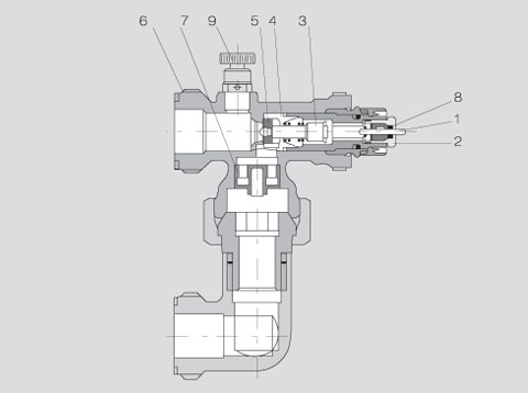

В общем тогда помогите определиться заглушкой, что купить.(фото 1 и 2 с форума, 3ф размер у меня)

PS может бывает угловой фитинг или другое простое решение?
