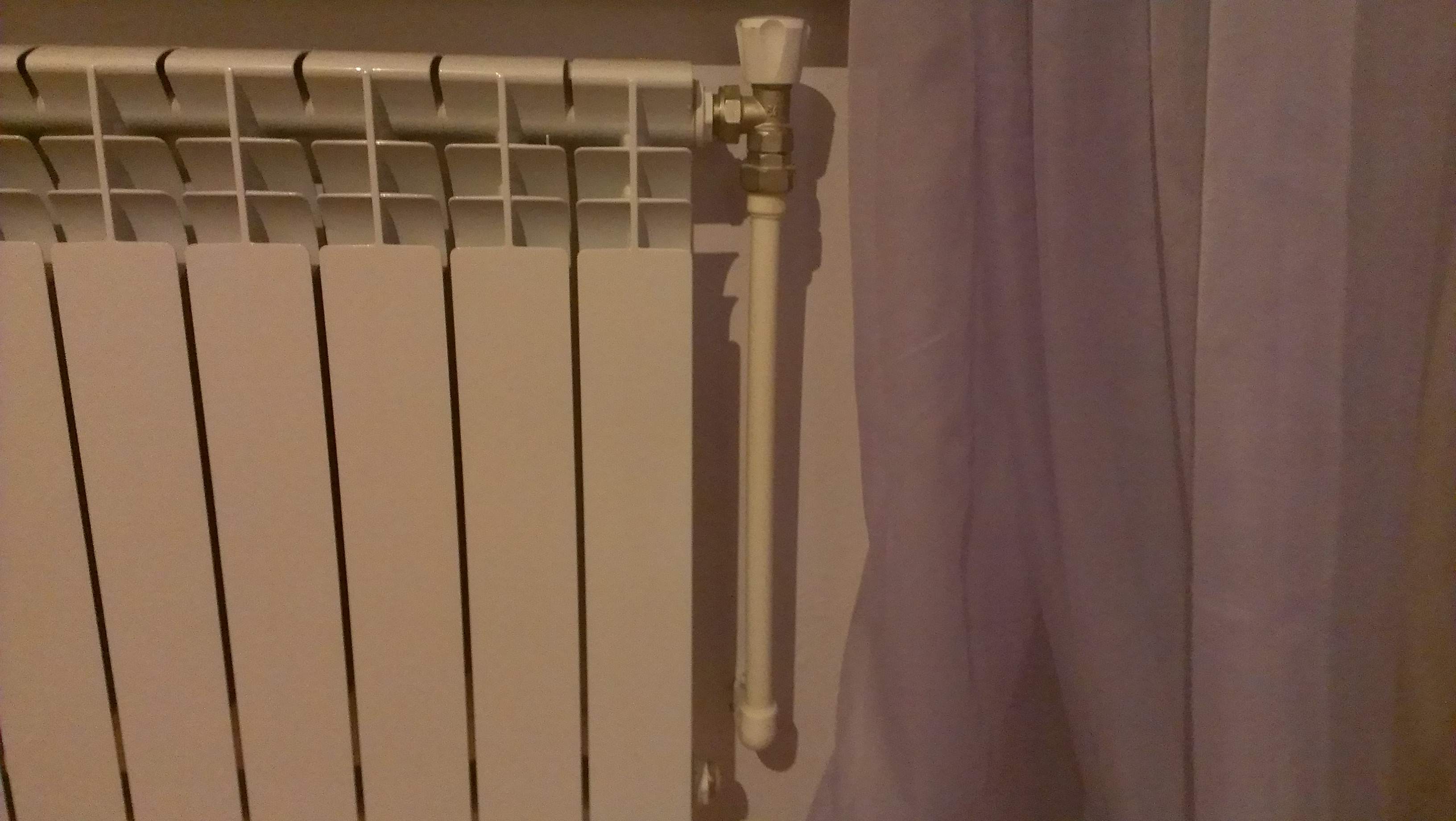

Прошу сильно не пинать , так как я не профи...Собственное отопление , двух контурный котел ,нужно подключить вторую батарею за стенной от той что на фото, на лоджию с минимум штроблением .. у кого есть правильные варианты???(система разведена , двух трубна
я , подача сверху...

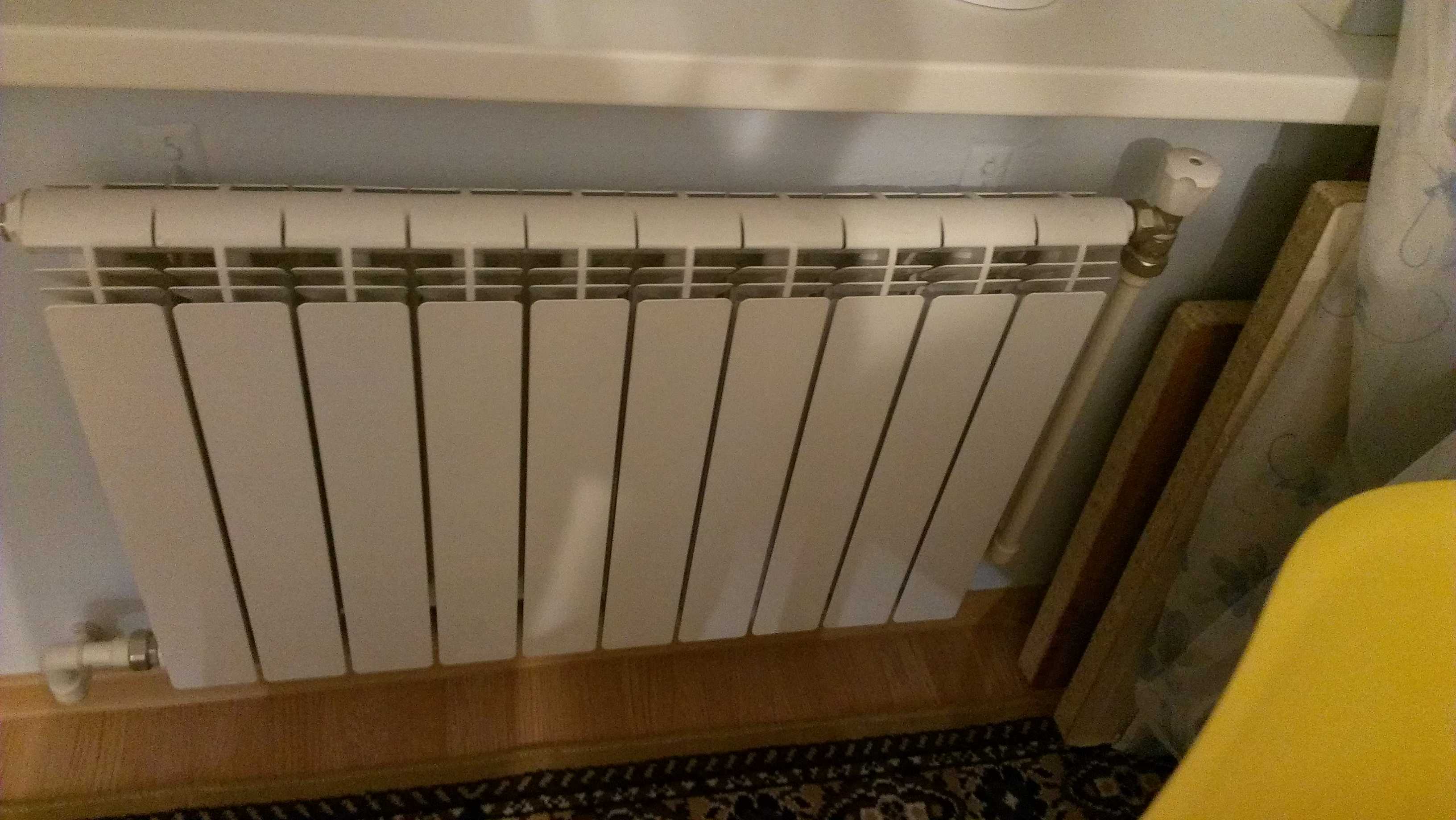

еще фото

partosik написал: на лоджию с минимум штроблением .. у кого есть правильные варианты?
Правильный вариант не ставить батарею на лоджии/балконе. Но если очень хочется, то согласовать утепление лоджии, перевод её в разряд отапливаемого помещения и оплачивать в том числе отопление лоджии, а не только комнат. Но говорят отопление лоджий/балконов от ЦО не согласовывают.

partosik написал: (система разведена , двух трубна
Параллельно этой батареи, на новую батарею обязательно регулятор. Стену сверлить насквозь. Где именно - на месте виднее.
ser000 написал: Правильный вариант не ставить батарею на лоджии/балконе.
В данном случае
partosik написал: Собственное отопление , двух контурный котел
ваши слова не актуальны

На выходе верхнего коллектора (где маевский) сверлить стену и заводить на верх радиатора лоджии, низ радиатора лоджии соединить с низом (где сейчас заглушка) радиатора что на фото.

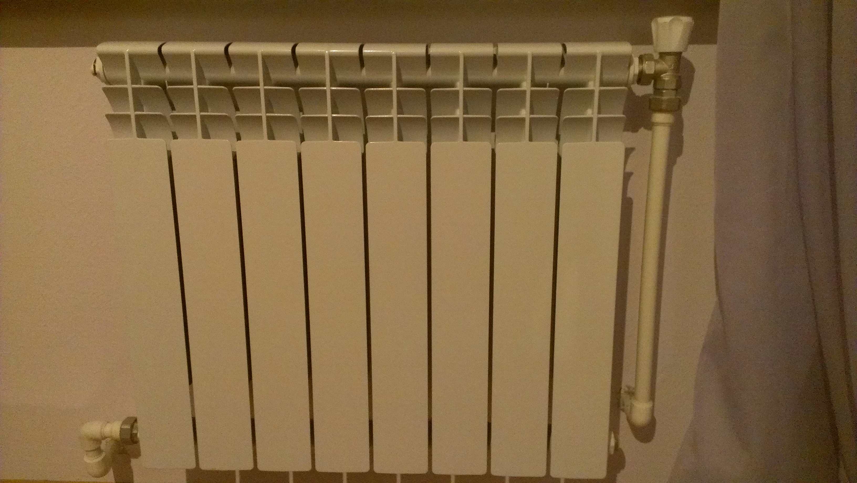

Добрый вечер !!! то что нарисовал это будет за стеной... правильно изобразил?????

при подсказке АлекСАН_dr...

partosik написал: минимум штроблением
минимум понятие растяжимое... И если с подачей более менее проще (есть куда тройник врезать), то с обраткой сложнее. Если Радиатор тупиковый, то придётся выштрабливать магистраль и впаиваться в неё. Просто выштробить место под впайку тут не получится. В порядке бреда, предположу, что можно попробовать подключить радиатор на лоджии от этого параллельно используя "свободные" выходы радиатора. Можно попробовать подключить установив радиатор в комнату, если будет работать сверлиться на лоджию.

partosik написал: правильно изобразил?????
да, вот и я про это говорил.

если других вариантов нет , и эта схема правильная ...будем так делать...Огромное спасибо всем кто принимал участие!!!!

partosik, эта спарка нормально заработает только при сечении соединительных труб между радиаторами в 1”.
