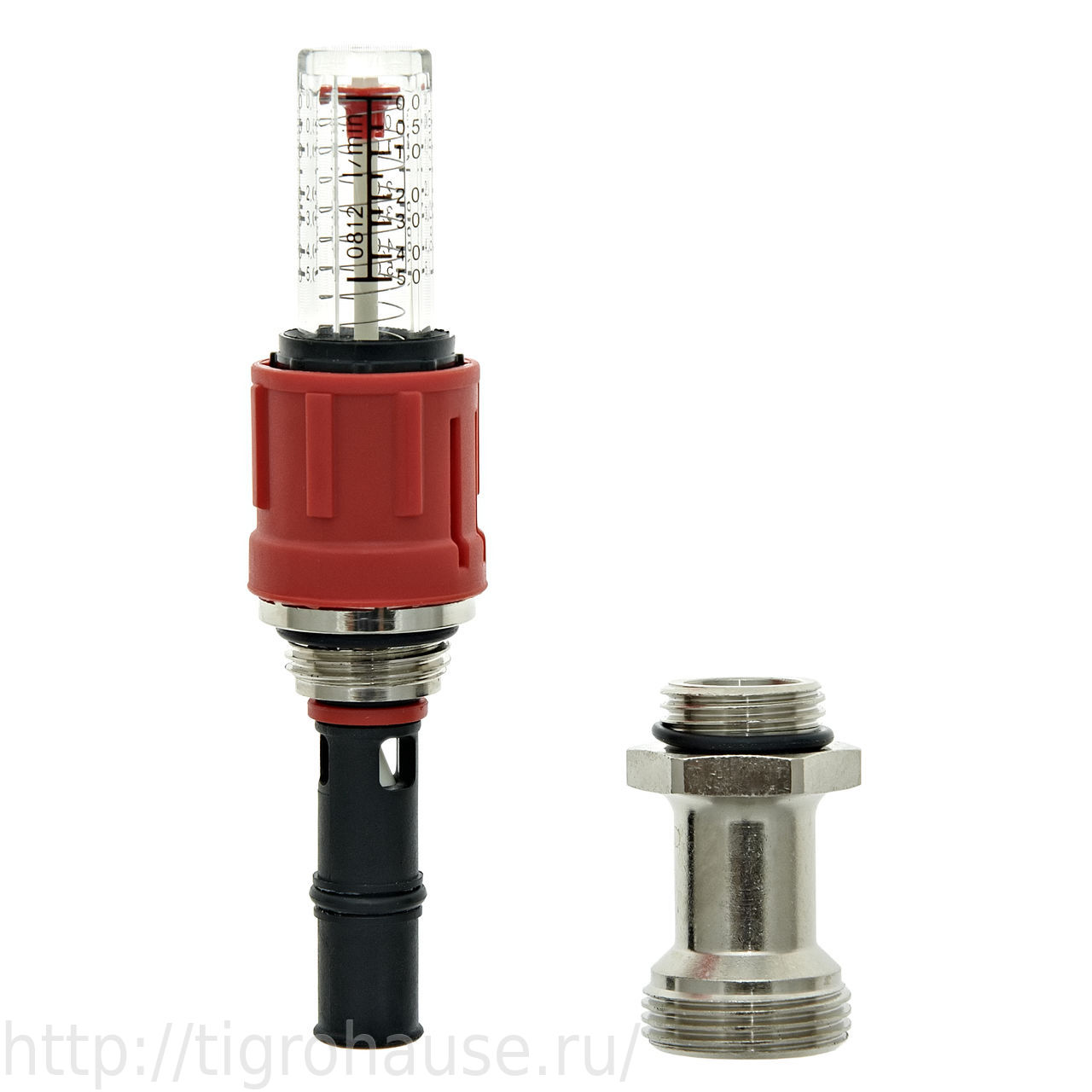

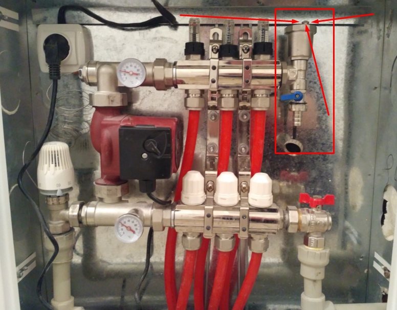

Мегавольт. написал: Посмотрел видео.... Крутите, не крутите... Тарелки клапанов зажаты напором, не правильно установленного насоса, да ещё при 3м положении регулятора. вот обратите внимание чем отличаются расходомеры для подачи и обратки.
Насос перевернуть было бы проще если бы второй отсечной кран был. Ну может он есть в другом месте.
Мегавольт., если слить воду с гребенки то можно открутить и перевернуть насос?? и как правильно его перевернуть можете показать на моих фото?? он сейчас получается качает от обратки в подачу? а нужно что бы от подачи в обратку? нужно что бы регулятор оказался внутри шкафа (ближе к стенке) а провод питания в верху? (стрелками показал на фото)

Мегавольт. написал: Думаю если насос перевернуть, всё заработает как надо.
да, но такой узел без трехходового термостата ...... ? Термостат воздушный в шкафу? Пол не будет обжигать пятки? Или наоборот, регулятор закроется.... если жарко в шкафу.
BV,
но такой узел без трехходового термостата ...... ? реально его установить?? и какая его цена?? Термостат воздушный в шкафу? вы про этот солдатик?? для развоздушивания который я выделил на фото?? P.S.: посмотрел в интернете, у меня получается термостат в левой нижней части коллектора
Пол не будет обжигать пятки? Или наоборот, регулятор закроется.... если жарко в шкафу. а если например температуру пола сделать меньше то по идее не должен обжигать пятки! Или я не прав?

Hitgher написал: AsviS, Модель, что за коллектор скиньте.
Hitgher, Коллектор "AW" для теплых полов с расходомерами на 3 контура Группа коллекторов XF 129 Артикул: ТГ002-03

AsviS написал: вы про этот солдатик??
нет
AsviS написал: P.S.: посмотрел в интернете, у меня получается термостат в левой нижней части коллектора
да
AsviS написал: а если например температуру пола сделать меньше то по идее не должен обжигать пятки! Или я не прав?
Короче термостат в шкафу некорректно регулирует температуру пола.
Читайте про узлы для теплых полов в интернете....

BV написал: Короче термостат в шкафу некорректно регулирует температуру пола.
Не морочьте человеку голову. Термоголовка работает не по воздуху, а по температуре теплоносителя в подаче, о чём свидетельствует погружной датчик и идущая от него капилярная трубка. Насос нужно перевернуть так то бы вход и выход поменялись местами. При этом, что бы регулятор не оказался со стороны стены, На насосе нужно открутить 4 винта крышки (обычно под 6ти-гранник) и повернуть крышку на 180 грд. тогда регулятор окажется в привычном положении.
вот видео нарыл: !#[https://youtu.be/ylN6kybbr2E] коротко и ясно. ЗЫ: кому интересно, могу попробовать объяснить как это всё работает.

Мегавольт. написал:
Мегавольт., спасибо, сейчас попробую поменять местами

AsviS написал: сейчас попробую поменять местами
Только термоголовку сразу убавьте, то бы полы не перегреть.

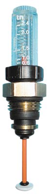

AsviS, Вы крутите только чёрные кольца на расходомерах? А белые штучки не крутите?
