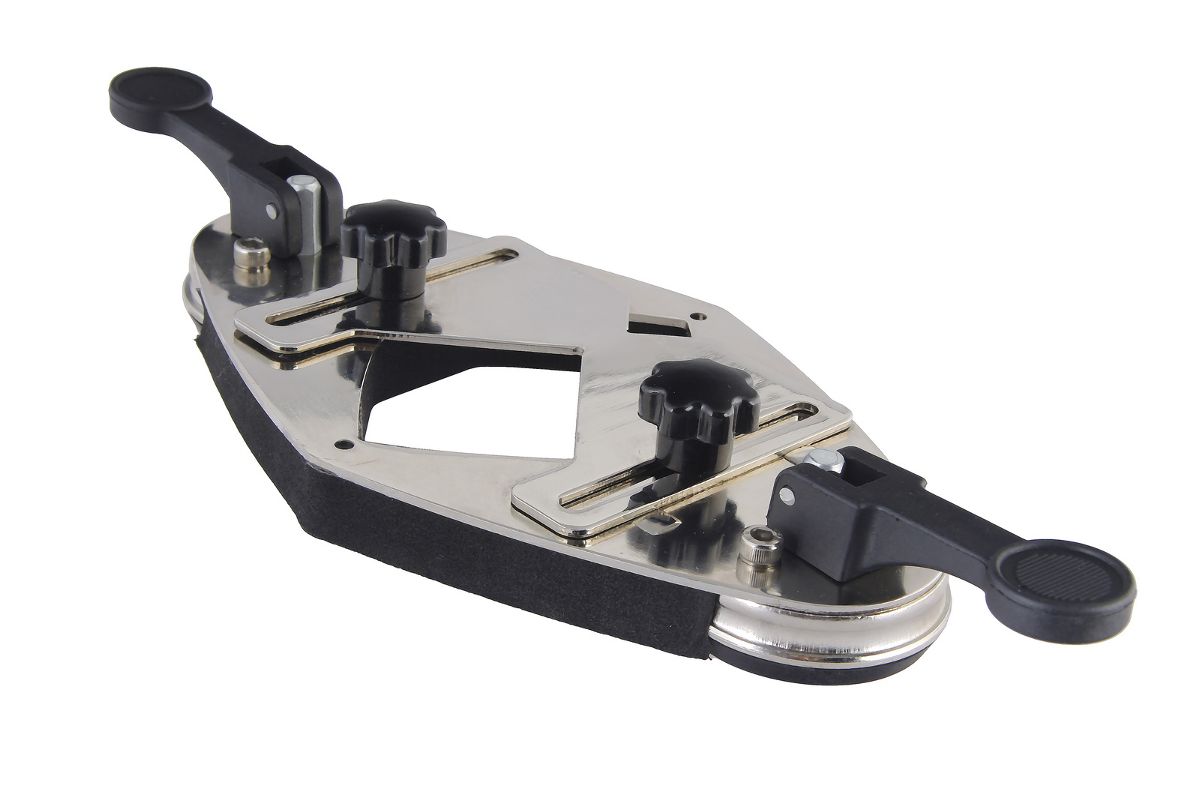

SergSB написал: Берем коронку - сверлим кирпич,
Я бы не использовал ни перф, ни коронку рядом со стеклом. Зубила достаточно в кирпиче. И пыли меньше.

Зубило может отлететь в стекло. Коронка же будет держаться мертво, сверлить только то что нужно и никуда не уйдет за счет центровика.

SergSB написал: центровика.
Может все таки кондуктора ? :) Не испытываю доверия к подобным советам в силу расплывчатости терминологии. "Центровик" - ваш личный жаргон и может означать что угодно.

SergSB, В данной ситуации кондуктор не может иметь иного смысла как "для сверления", что и забивается в поиск. А с учетом того что приходится иметь дело со стеклом , фанеркой не обойдешся. Или будешь еще изгиляться с фиксацией. Поэтому только что-то, в этом роде . И желательно, для надежной фиксации - на двух стеклодомкратах.
