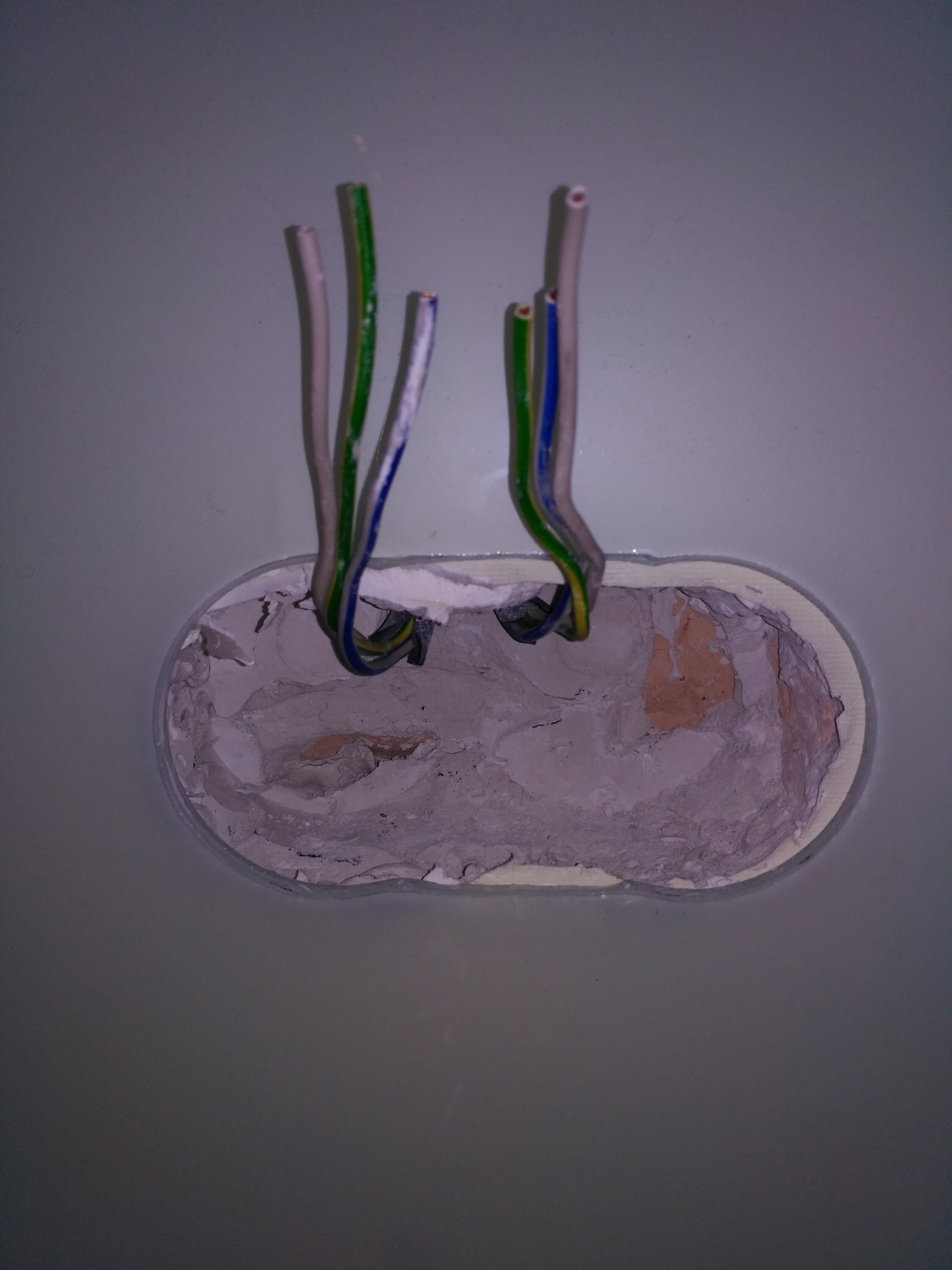

Уважаемые мастера! Докладываю.:) После прочтения комментариев было два варианта. 1.Снимать верхние шкафы и фартук; 2.Продолбить подрозетники стамеской/зубилом/отверткой. 1 вариант трудоемкий и долгий. Поэтому выбрал второй вариант. Взял тонкую маленькую отвертку, стамеску и зубило. Орудую ими попеременно удалось выдолбить подразетники и необходимое пространство. НО! Самый неожиданный момент. Приятный!) Т.к. электрику всю делал я сам, то коронку для этих дел я брал не самую маленькую и целенаправленно оставил запас пространства по бокам. После этого лишние пустоты заделал гипсом. Поэтому в том место, где должен был быть кирпич, оказался гипс.)) Кирпичной кладки было немного. Итог: 1 час работы и все подразетники выдолблены. Осталось пару штрихов. Остается актуальным вопрос. Как теперь новые подразетники поставить? На гипс? Как его закидать в отверстия? Стекло малярной лентой заклеить? Или можно на монтажный клей посадить? Еще идея взять у жены кулинарный конус и с его помощью через вырез в стекле заправить гипсом подрозетники.

Глеб Абдулов написал: Как его закидать в отверстия?
Узкий шпатель
Глеб Абдулов написал: Стекло малярной лентой заклеить?
конечно

Глеб Абдулов написал: взять ... кулинарный конус и с его помощью через вырез в стекле заправить гипсом подрозетники
Можете не успеть, гипс быстро застывает. Шпатель и, например, вот такая смесь ссылка на основе гипса (она схватывается не сразу, что очень удобно) вполне подойдут.

Глеб Абдулов написал: Еще идея взять у жены кулинарный конус и с его помощью через вырез в стекле заправить гипсом подрозетники.
сначала, прогрунтовать, подсушить и потом гипс, далее вдавить подрозетники В глубине бы расчистить побольше - попроще будет вдавливать
ZooZoo написал: Можете не успеть, гипс быстро застывает.
В гипс немного шпатлевки и Бинго!:)
Если не тянуть кота за ... хвост, то запросто можно вмазать блок из 5 подрозетников за раз.
BV написал: начала, прогрунтовать, подсушить
Лишнии операции. Хорошо смочить водой и в путь. Это вам не бетон, чтобы его грунтовать.
Узким шпателем накидывайте в отверстие, затем намазываете побольше гипса на дно подрозетников и вставляете.

Vadim 161 написал: Хорошо смочить водой и в путь. Это вам не бетон, чтобы его грунтовать.
Можно и так, на бетоне также прокатит. Главное - обеспылить, иначе вода может не оказать своего целебного действия :)

Vadim 161 написал: Если не тянуть кота за ... хвост, то запросто можно вмазать блок из 5 подрозетников за раз.
Для этого нужен опыт, да и с опытом удобнее делать с шаблоном-приспособой если нужно ровно. Впрочем здесь, если будет торчать из стены - совсем не важно, т. до стекла еще вагон места.
